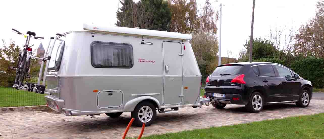

Bonjour à tous
on arrive tout nouveau dans ce forum
et tout nouveaux propriétaires d'une toute nouvelle ERIBA touring gt 310
nous sommes un couple tout nouveaux retraités
(y a beaucoup de nouveautés)
novice dans l'utilisation d'une caravane
nous habitons entre Lille et Dunkerque pas loin de la frontière belge
nous envisageons de faire plus ou moins de l'itinérant
pouvez vous me guider pour l'achat d'une rallonge électrique
(longueur, enrouleur ou pas ...)
merci d'avance .....et à bientôt

tous nouveaux
nouveau aussi en amateurisme
faudra compenser avec une chargement de materiel sur l avant de la cara , du cote de la dinette avant .(verifier le poids sur la fleche )
les eriba ont une super tenue de route mais quand même .(lire le lexique)
landeriba a posté une vidéo sur un modèle réduit et la mise en lacet il va bien nous la retrouver pour illustrer le risque.
dans l immédiat le vélo sur le premier emplacement proche de la carrosserie serait un moindre mal. voir là :
http://forumeribatouring.com/viewtopic. ... elo#p99671
l enrouleur c est bien ; 35 à 50 m + les prises européennes à part; pour parer à beaucoup d éventualités
jfl

Hello Michel en te souhaitant la bienvenue, et Bonjour ou Bonsoir à ceux qui passeront par ici,
Deux points sur lesquels je réagis:
- Il ne faut pas lésiner sur la qualité de l'enrouleur
3 Fils de 2,5 me semblent indispensables… (50m est une longueur suffisante en général)
A cet effet viser le matériel de chantier utilisé dans les entreprises de bâtiment, et voir chez les fournisseurs spécialisés dans ce domaine.
A qq sous de plus tu n'auras pas les soucis de cochonneries fragiles vendues dans les "bricos", ou les "supers".
- La position du ou des vélos sur l'arrière est d'une laideur indigne de l'Eriba.
De plus, elle va par ce poids, avoir trop tendance à frétiller du croupion!
L'Alko ou autre, c'est bien. Mais je pense que ces bicyclettes seraient mieux placées sur le timon.
Yves

Le port à faux de ton support vélo m'inspire également peu confiance. A surveiller de très prés lors de tes périples.

Je partage l'avis négatif du porte vélo à l'arrière
, orientes toi plutôt vers un porte vélo sur timon, tu trouveras la solution sur ce forum.
