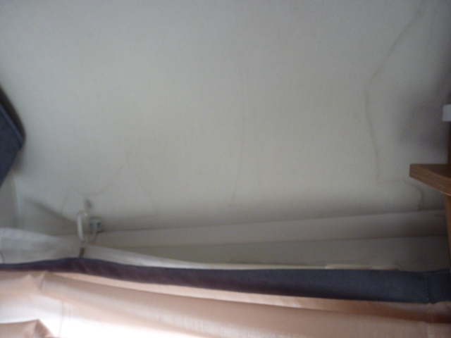

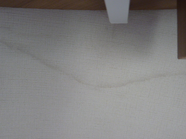

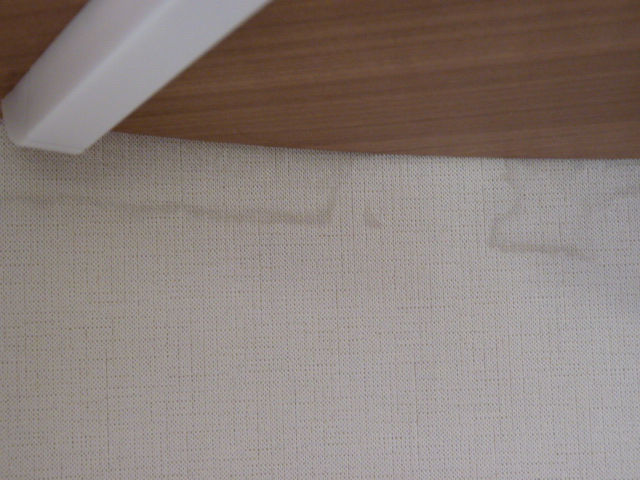

Des taches sont apparues sur le revêtement intérieur (voir photos jointes), nous ne savons pas s’il s’agit de taches de condensation ou d’infiltration :

Il semblerait que les photos soient penchées. Pourrais-tu nous les mettre d'aplomb afin de mieux situer les "lacunes"?.
Vous n'aviez pas vu ces taches à l'achat?
Bonne journée, BINBIN.

Bonjour.Bienvenue chez nous,tu y seras comme chez toi!!Pour ton problème d'humidité je crois plutôt à la condensation.Des
prises de plus loin montreraient mieux la situation des taches. Cdlt.A bientôt

Bonsoir, est-ce que ces taches sont visibles aussi bien de l'intérieur que de l'extérieur?

Si on pourrait avoir des photos élargies ?? pour mieux situer l'endroit.

Personnellement je ne pense pas qu'il s'agisse de condensation car l'eau de condensation est en général propre. Je crois plutôt que la caravane à été lavée à grands coups de jets avec une forte pression alors que la toiture était très sale et que l'eau sale a été projetée sous la bordure du toit peut-être mal fermé ou non verrouillé et a ensuite séché laissant ces traces.

Même avis, lavage Karcher, toit fermé ......... et laissé fermé.

Les taches n'étaient évidemment pas visibles à l'achat!!!! Elles se situent principalement juste en dessous du toit.
Je penche pour la solution du Karcher parce que c'est vrai que la condensation seule ne laisserait pas de traces grisâtres. Ensuite, c'est vrai que la caravane était très sale et les joints étaient verdâtres, le concessionnaire a du mettre la pression à fond.
Comme nous avons réceptionné la caravane en hiver, elle n'a pas pu sécher.
Bien sûr, elle est sous garantie, nous l'avons rapatriée dans les locaux du vendeur pour examen et nous avons envoyé, sur suggestion du vendeur, des photos au spécialiste Hymer en Alsace.

Non ce n'est pas la toile du champignon qui présente ces taches, ce sont les murs, juste en dessous des rangements du haut.
