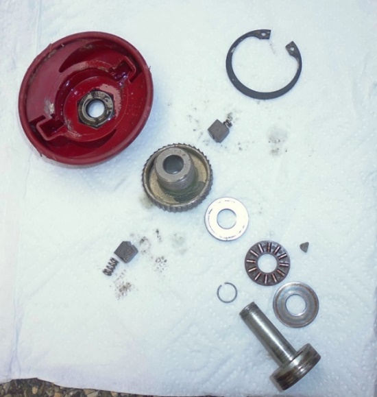

Pour faire avancer le schmilblick un petit éclaté du système AKS 1300.
Piece N° 8 mise en cause.
Lien vers le post d'un de nos spécialiste => ICI

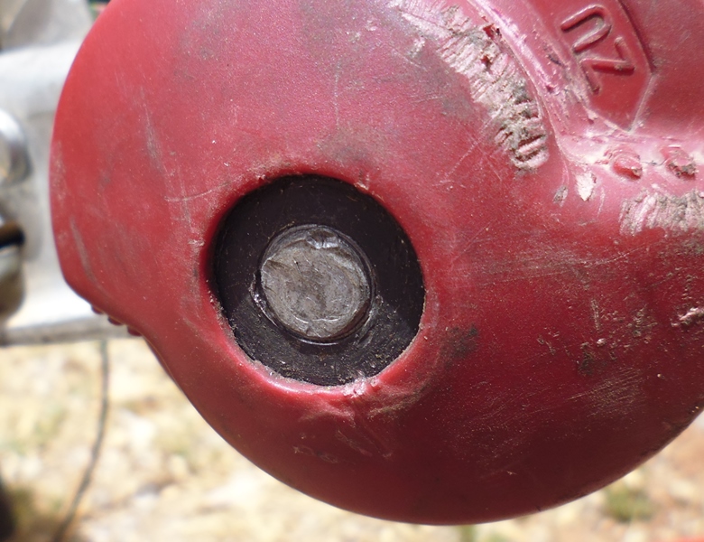

Personnellement, c'est les axes (de coupelle) oxydés qui me posaient problème. Après nettoyage minutieux et graissage de ces derniers (axes et roulements aiguilles), je n'ai plus de problème pour désolidariser ma belle
photo d'empreint sélectionné => Ici

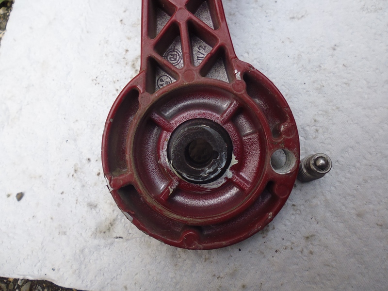

Pour compléter mon AKS 1300 était complétement bloqué plus de "clicclic" ni retour en arrière et en plus les coupelles étaient totalement mortes à tel point que le circlips en bout d'axe était totalement incrusté dans flasque rouge
Impossible de le sortir ce circlips de guerre las , j'ai simplement forcé le retour en arrière avec une pince multiple et le circlps a sauté...en effet, les flasques rouge sont vissées ....lors de l'opération de serrage , la flasque vient juste appuyer sur la pastille et pour ne pas serrer trop fort le couple est limité par les 2 petits ressorts qui poussent le cliquet ...un seul clic suffit !
J'ai commandé des pastilles les prix varies de 44 à 80 €

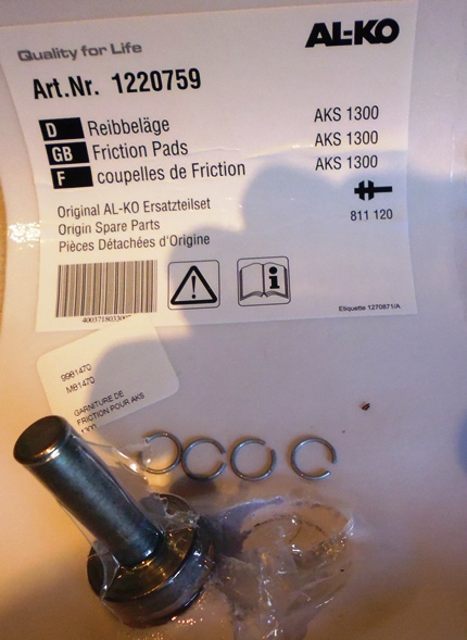

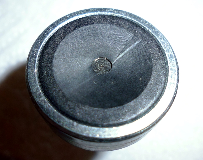

Pastilles reçues à 48 €
A la vu des nouvelles pastilles la surface de friction est inversement proportionnelle a son usure ..bizarre
