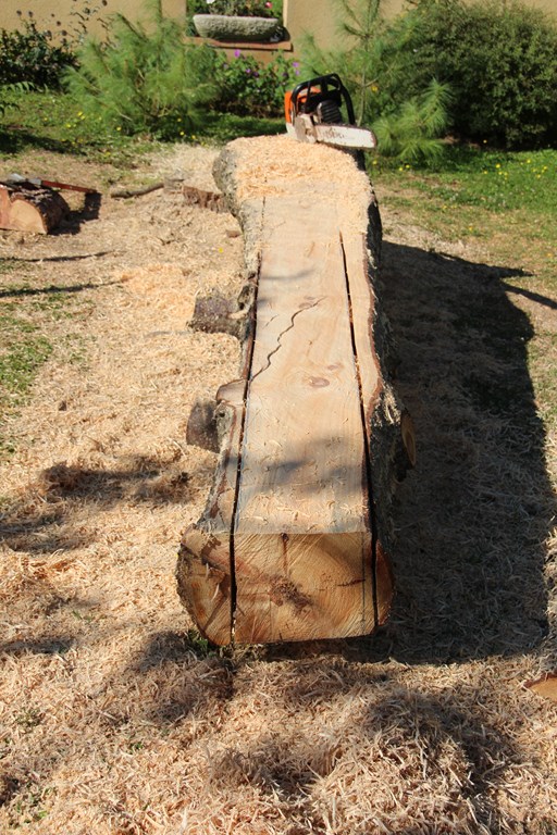

Oui, :idea: ça manque un peu de détails pour la réalisation de la poutre, je sais qu'il existe des systèmes en vente (gruminette) pour adapter une tronçonneuse et faire du sciage de long.... :gene3:
Re: BINBIN dans ses œuvres
TE!! TE!! Land, non pas de Gruminette, oui je connais (j'ai pas les moyens hi hi :nonon: ) Fait "à main levée" avec une tronçonneuse "Sthill".
Pour Gilles, élagage et coupe à hauteur avec ma Sthill 190, tronçonnage avec ma Sthill 260.
Le débit de la poutre, je l'ai fait avec une Still ? 450? il me semble, je ne sais plus, c'est une tronçonne à mon ami Pierrot.
Chaîne spéciale angle d'affûtage 10°, sur les normales ça doit tourner autour de 30° environ..
C'est relativement facile, il faut au préalable tracer à la règle et s'abstenir de boire pour suivre le trait, essayez c'est fastoche :hehe:
Les détails pour J-P.....

et voiloù, transport comme "sur des roulettes"
