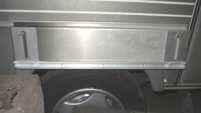

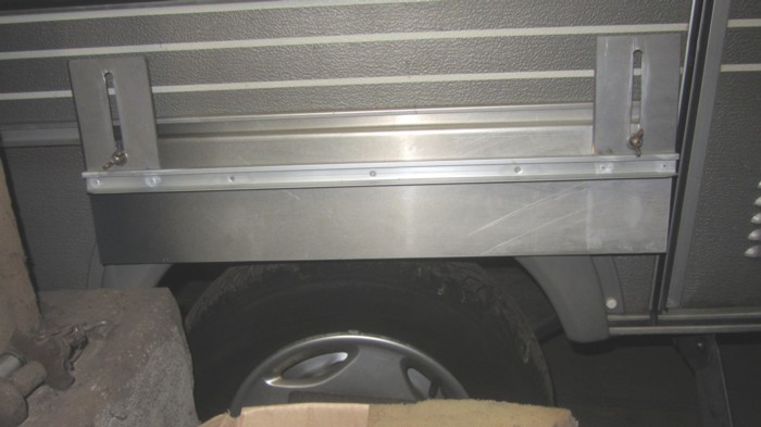

Ne pouvant utiliser la table extérieure, quand la caravane est en dévers, je vous propose quelques photos d'une adaptation pour la remettre horizontale et utiliser les chaises habituelles
Fabrication de 2 pattes en alu avec profil identique au rail de la table pour s'accrocher au rail existant sur la caravane.
Fabrication de pattes réglables en inox et fixation de la nouvelle réglette en provenance de chez "Narbonne Ah! ces soirs"
Table en place sur son nouveau support
Table en pente, le niveau coince la bulle
Table de niveau en baissant la coulisse coté caravane
Pendant que j'y étais montage d'un antivol pour doubler le précédent qui bloquait la poignée mais pas les fixations de la tête
Et voilà la chose en place, j'y ai adjoint une vieille boule pour éviter que l'attelage soit pris avec un crochet.

Je voulais savoir si c'était possible d'avoir les mesures de la pièce métallique qui se mets dans le rail de la caravane. :roll:
Re: Table extérieure pour caravane en dévers
Je te fais ça demain, mais depuis j'y ai apporté une petite modif, voir le 1er post de:
http://forumeribatouring.com/viewtopic. ... es+oeuvres
Désolé pour le retard :(
A toi de jouer de la presse plieuse !!!! :mrgreen:

Le support réglable est fait......... :super:
Essai sur ma Familia, position dévers maxi
Equerre table3RED.jpg (58.08 Kio) Vu 12711 fois
Position dévers mini
Equerre table4RED.jpg (54.95 Kio) Vu 12711 fois
Je le garde au chaud jusqu'au Golfe !!!! :malin1:
