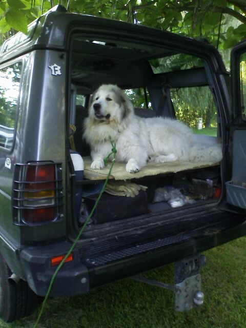

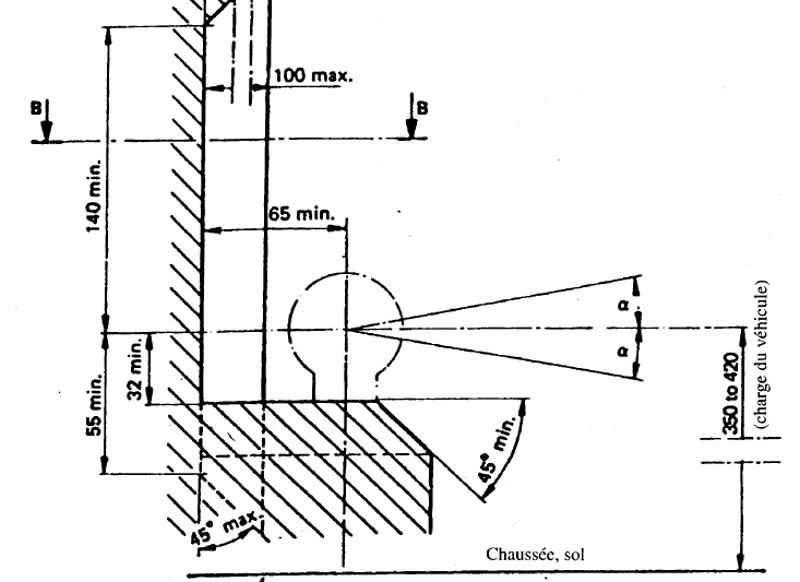

HelloThierry !
La hauteur du milieu de la boule d'attelage doit se situer entre 35 et 42 Cm du sol ( hauteur normalisée au niveau européen ).
C'était effectivement un peu penché pour le 4x4, surtout que ce dernier a 7Cm de mieux. ;-)
Il a donc fallut trouver cette solution, démontable quand je vais faire du franchissement avec Balou :super: pour pas que cela fasse soc de charrue .

Re: Hauteur de boule voiture
Voici un schéma issu du texte de la directive européenne :

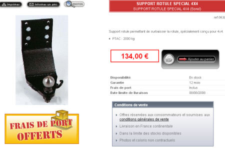

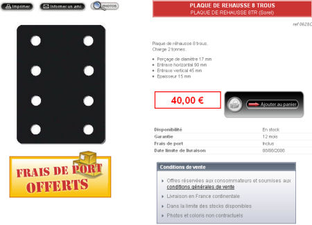

Bonsoir aux 4x4Treux,
Voici deux accessoires garantis 2T, en vente là : http://www.triganostore.com/remorques/a ... at-53.html
Bon jour a touts
Ces deux accessoires estan très bien et sont très simples. ¿ Ils sont homologados ? Ou ¿ils sont homologables?, Parce que si nó lorsque tu vas passer le contrôle technique automobile. Inspeccion Tecnica De Vehiculos , il nous peut doler la tête :snif:

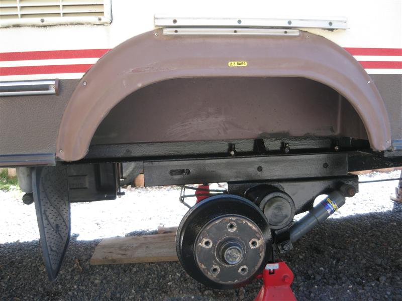

Comme Christophe j'ai +7cm :ange:............................................................mais sous l'essieu de la cara :mdr1:

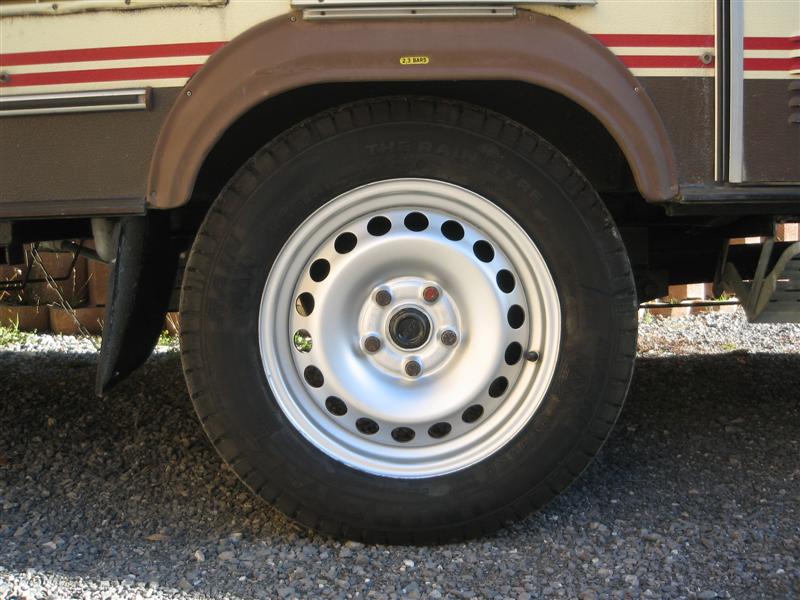

Bons dias. ¿Il a changé le tambour et la jante par une de cinq trous? Ou il déjà était de 5 trous ?
Saludos
joseluistoyota a écrit :Bons dias. ¿Il a changé le tambour et la jante par une de cinq trous? Ou il déjà était de 5 trous ?
Saludos
Déjà en 5 trous :ange:

joseluistoyota
Messages : 240
prénom : jose Luis
Compris, grâces .
A ma famille 320 je ne ai pas pu mettre llanta majeure de 14\\\" parce qu'il amène 4 trous, et je ne ai pas trouvé llanta de 15\\\" avec 4 trous une peine.
