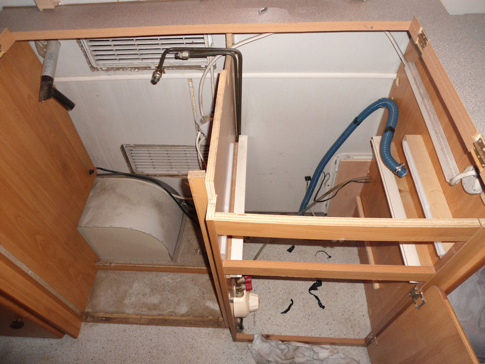

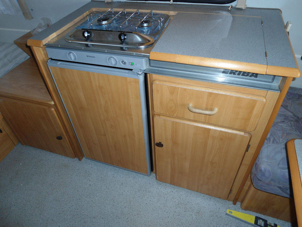

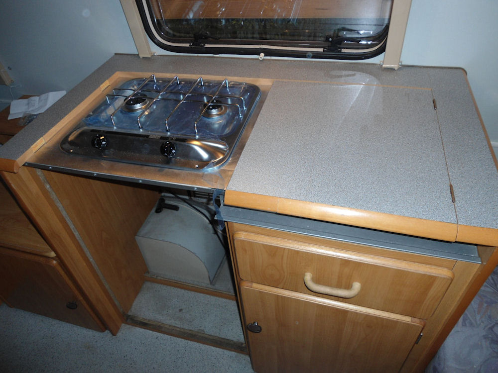

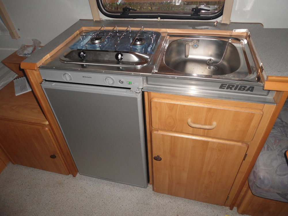

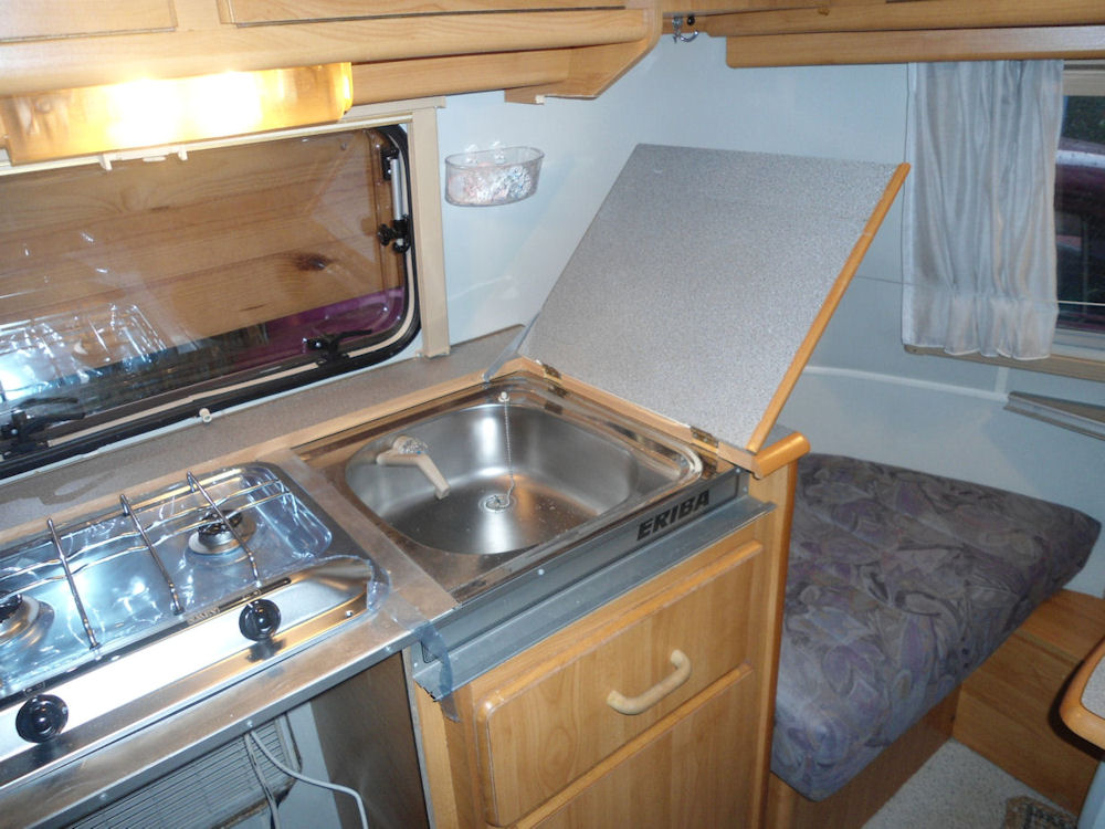

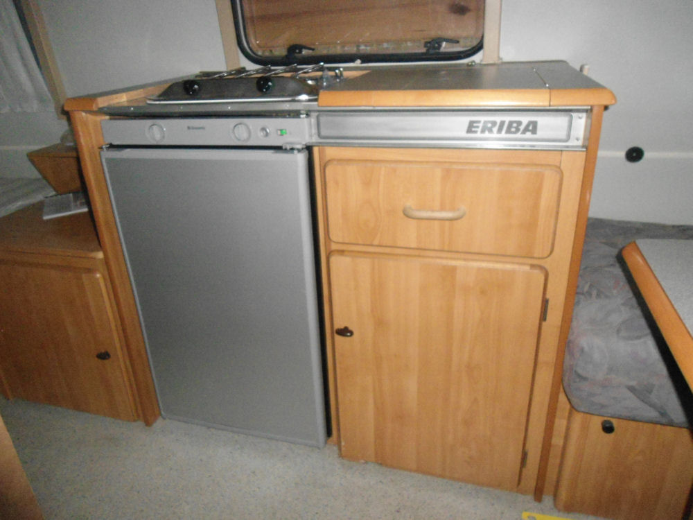

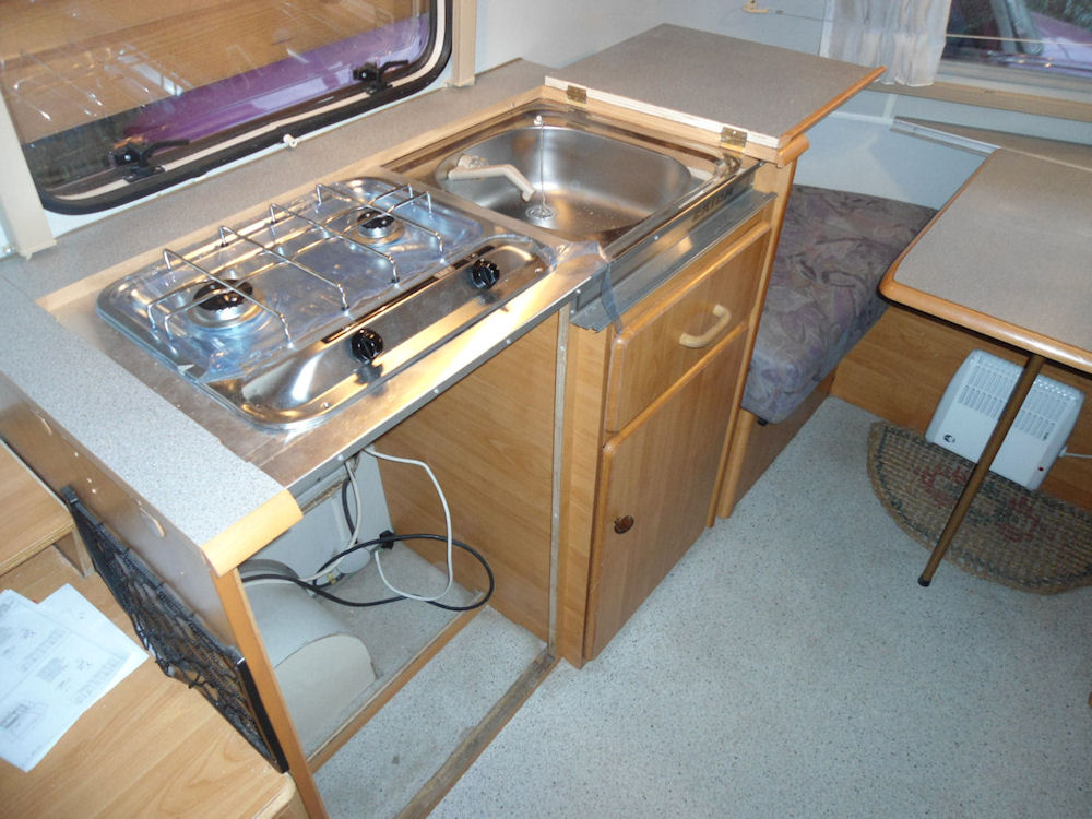

Je remplace mon réfrigérateur RM 270 par un 5330 . Ce RM 270 au moment de partir en vacances ( l'année dernière ) ne marchait plus , donc je l'ai retourné et il a refonctionné . Depuis je ne l'ai pas remis en route , je suis en train de faire les modifs pour le nouveau . Je vous mettrai des photos plus tard quand le nouveau sera posé .
Donc si cela intéresse quelqu'un j'ai un RM270 complet et le demi bandeau ( car je l'ai coupé ) qui va avec + la plaque de cuisson , sans l’évier ( car aussi coupé )
vous verrez avec les photos le pourquoi de la question .

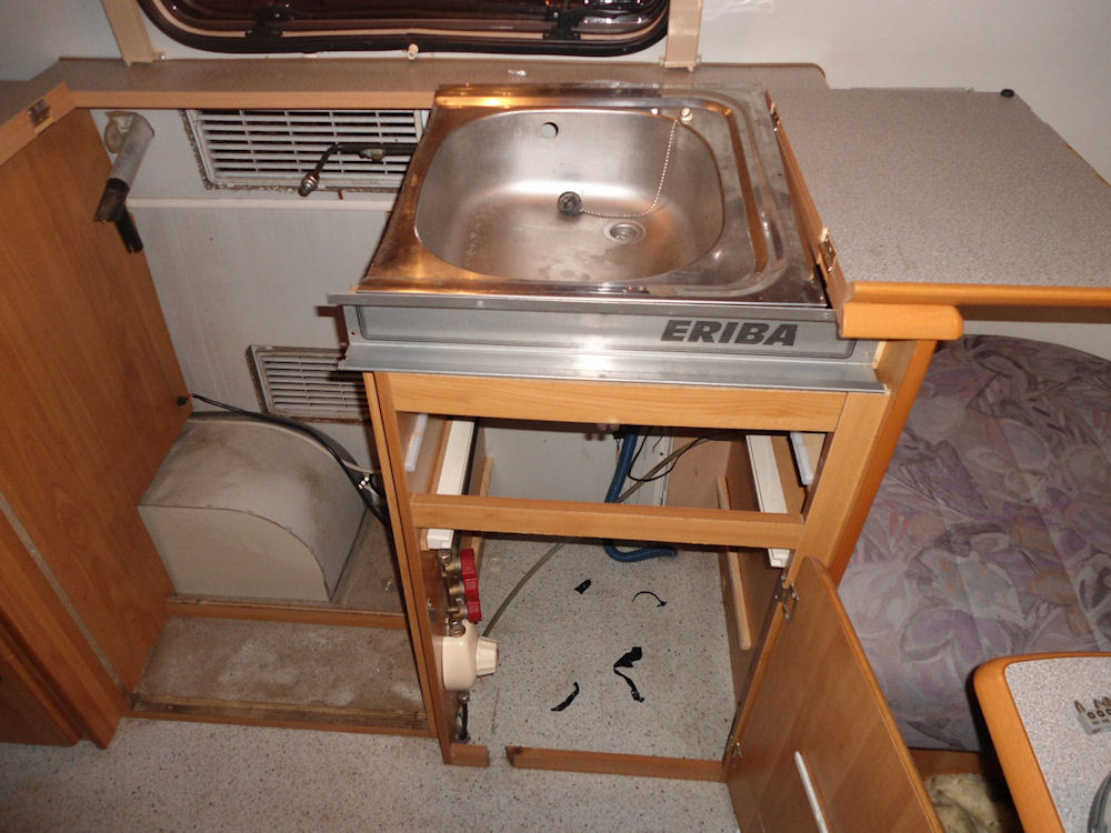

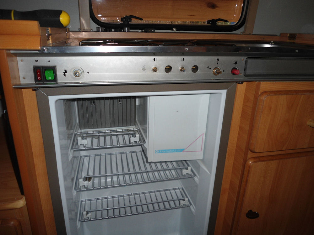

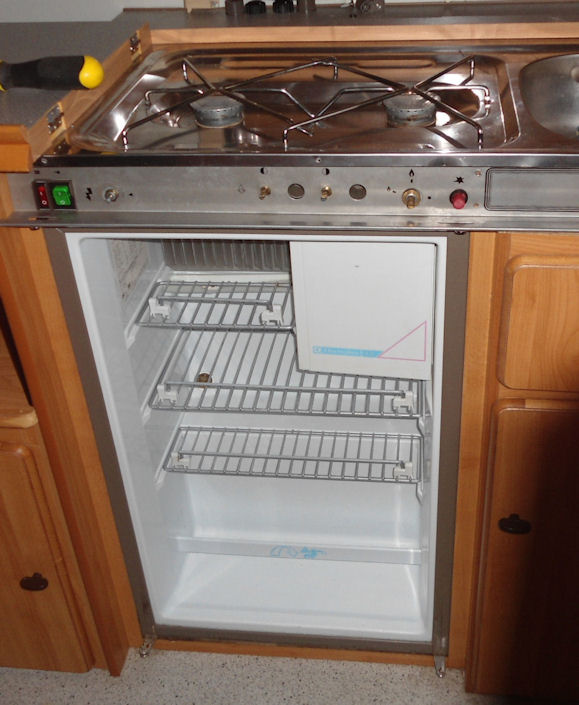

voici les photos
le nouveau doit arriver mardi ou jeudi , vous aurez des photos . Mon eriba est une triton de 1996
existant

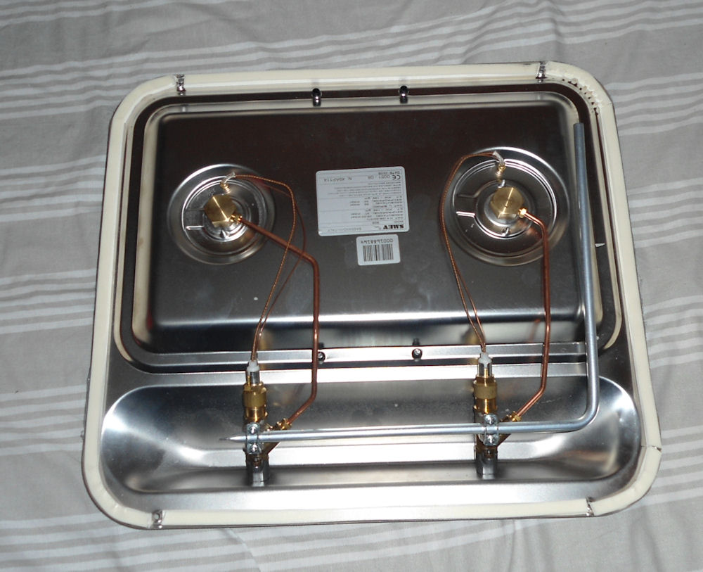

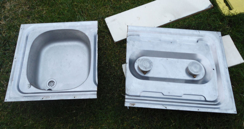

separation de la plaque

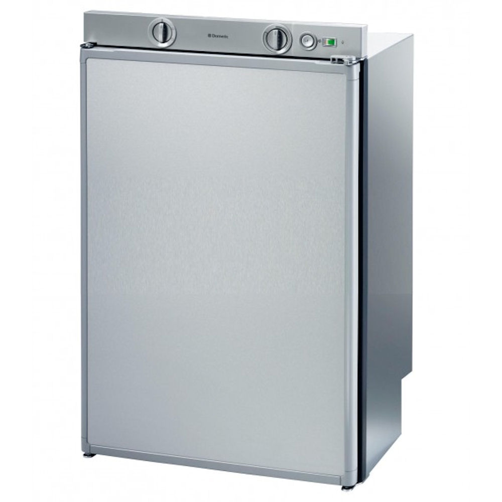

cr5330
cr5330
refrigerateur modification021.jpg (64.52 Kio) Vu 21094 fois

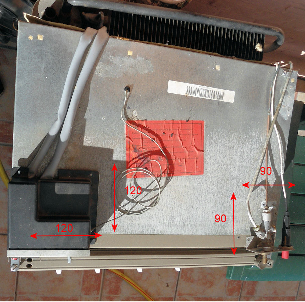

:hello: bonjour Michel.
je ne voudrai pas abuser, :rouge: :rouge: mais moi sur ma triton j'ai également un rm270 sauf que le thermocouple ne fonctionne plus. :( :(
je dois le remplacer et vu la distance qui nous sépare je ne pourrais pas me déplacer.
ma triton etant dans un lieu d'hivernage je ne peux pas le demonter sur place. :berk1: :berk1:
alors pourrais tu mesurer la longueur du thermocouple pour que je puisse en acheter un neuf car j'ai cru comprendre qu'il en existe de toutes les longueurs.
je t'en remercie d'avance. :) :)
: eriba : alain :drapfr:

je suppose que le thermocouple est la piece à droite :roll:

:hello: le thermocouple est la piece du milieu qui est en cuivre
merci

lagaffe a écrit :je suppose que le thermocouple est la piece à droite :roll:
C'est le tube en cuivre, flèche verte, qui va jusqu'au brûleur.

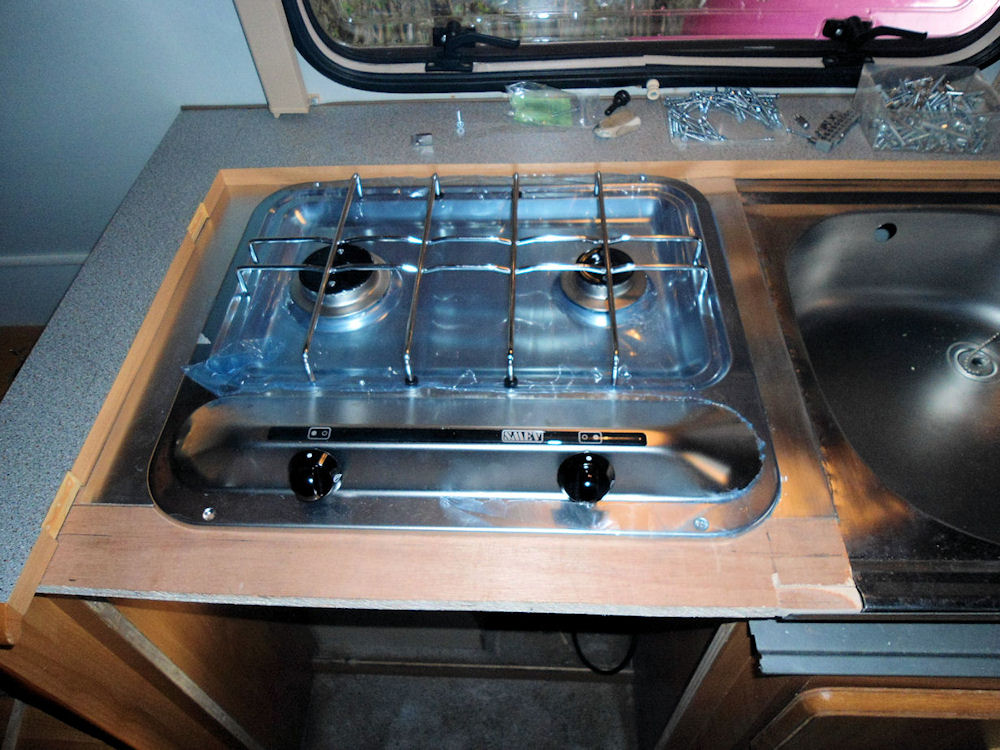

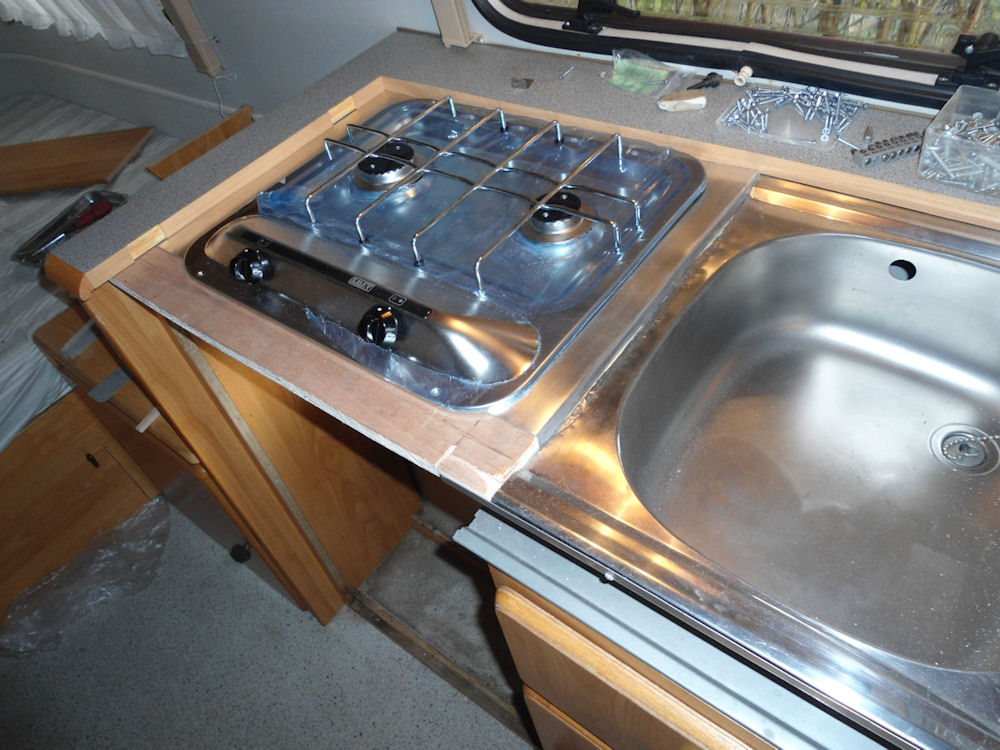

nouveau refrigerateur arrivé , posé et reste le branchement du gaz ( cuisson et frigo ) à faire . L'ancien frigo RM270 je le mets en vente , en priorité sur ce forum . Vous connaissez l'historique , tout est en parfait état à l'interieur et la porte et joint aussi . Je ne l'ai jamais fait marché sur le gaz , sauf 1 fois pour le tester .
J'en voudrai 150 € frais de port compris car il rentre dans l'emballage du nouveau . Je ne pense pas que c'est trop cher car il y a déjà 25 € de frais de port . Si pas d'envoi cela sera 120 €
Si personne interressé , je le mettrai sur l'aure forum Eriba et sur le coincoin . Si je ne le vends pas , je gardera les pièces détachées en rechange pour moi ( résistance , porte avec le joint , étagère porte du fraiseur ) qui a priori sont compatibles avec le nouveau et la carcasse ira à la casse .

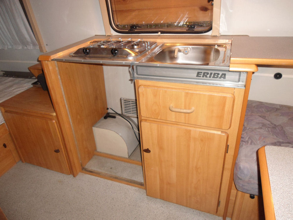

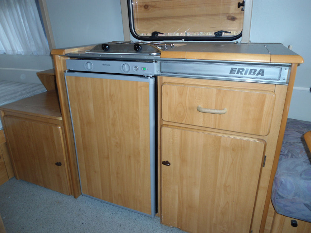

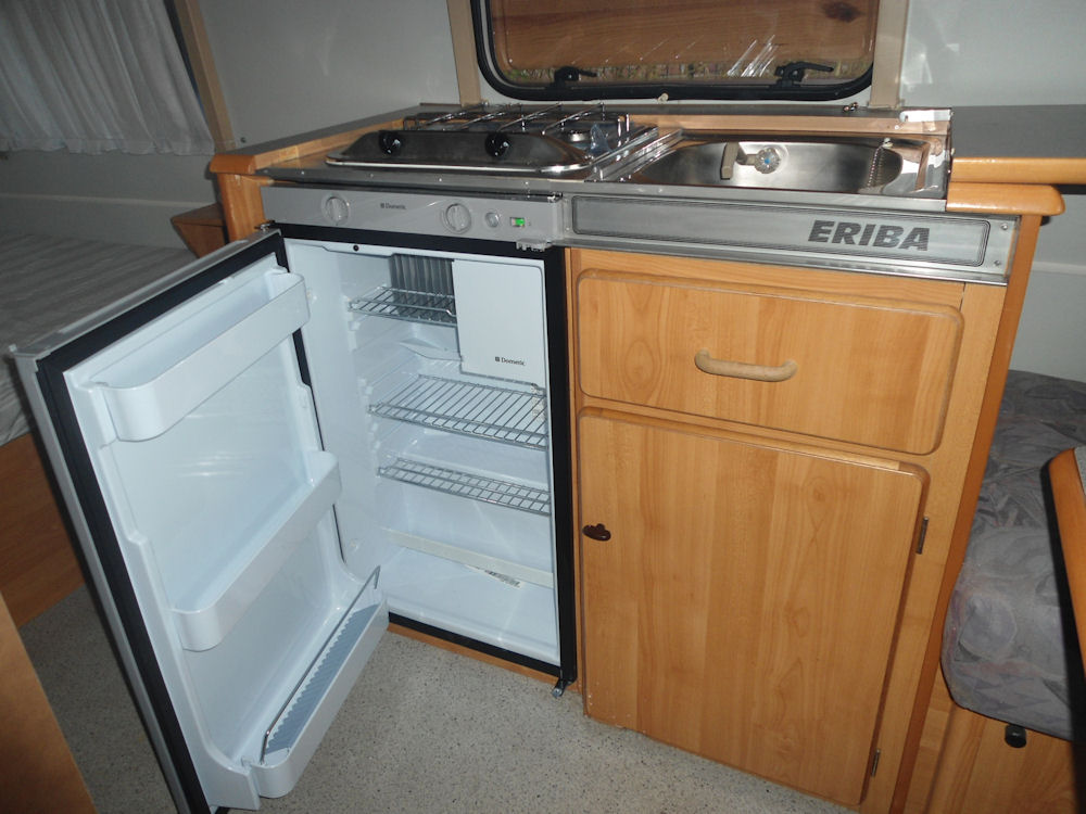

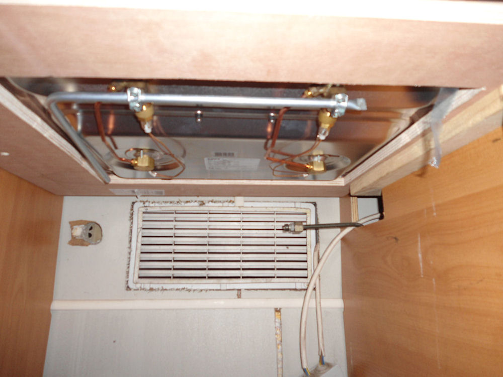

voila c'est terminé et comme promis les photos
le dessous de la plaque de cuisson
almy77
Messages : 217
prénom : alain et myriam
Re: Changement de refrigerateur
Message non lu par almy77 »
:hello: bonjour
:super: superbe installation

Hello!
Il faut savoir que la doublure de porte de l'ancien frigo se monte parfaitement dans le nouveau.
ça fait un drôle de look quand c'est gris.
en plus ça se démonte facile!
Et Si on ne veut pas prendre l'ancienne doublure, on peut prendre un CP de 3 avec une ou deux couches de vernis et le tour est joué!
Dommage!

je viens de la faire
