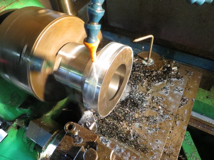

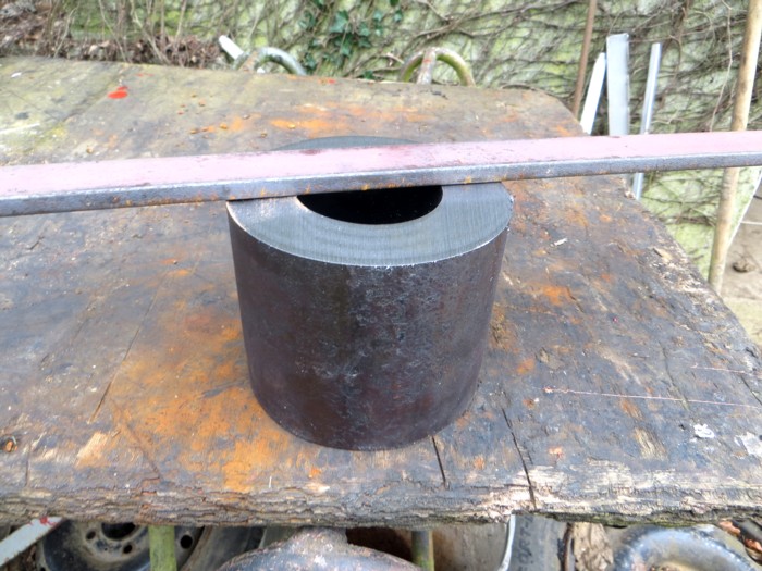

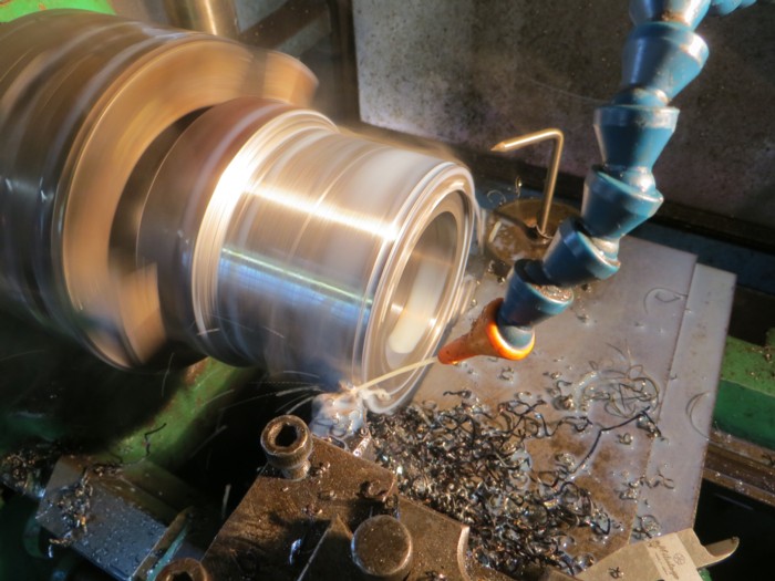

Je suis aux manivelles pour essayer de faire un proto de ce type de support pour timon de 70 mm.
Pas trouvé du tube avec un diamètre intérieur de 70 et une épaisseur de 4 à 5mm, mon chaudronnier préféré me propose du Ø 76,1 ext x ep. 3,6 soit un ø Inter d’environ 69 mm. Une fois usiné à 70 l'épaisseur me parait un peu faible...
Le tourneur chez qui je me fourni en ronds, a de l'ébauche creuse en ø 120 ext et ø 67 int, va y avoir beaucoup de copeaux !!!! Je prends aussi du plat de 25 X 8 pour les ailes.
La matière, ébauche et plat
Le début de l'usinage extérieur

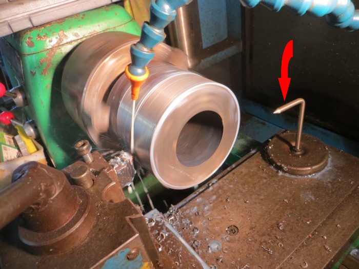

L'usinage de l'alésage à ø 70 mm
La suite de l'usinage extérieur pour un bout

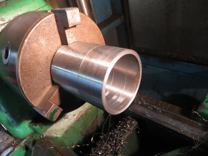

On retourne la pièce pour usiner l'autre bout
Le tube fini à ø 70 int et ø 80 ext
J'avais demandé l'ébauche pour longueur 100 mm finie, et il l'a coupée à 100 mm, donc terminée lg 95, car la scie n'a pas coupée perpendiculaire !!! P'tet si j'en fais une autre je partirai sur lg 80.

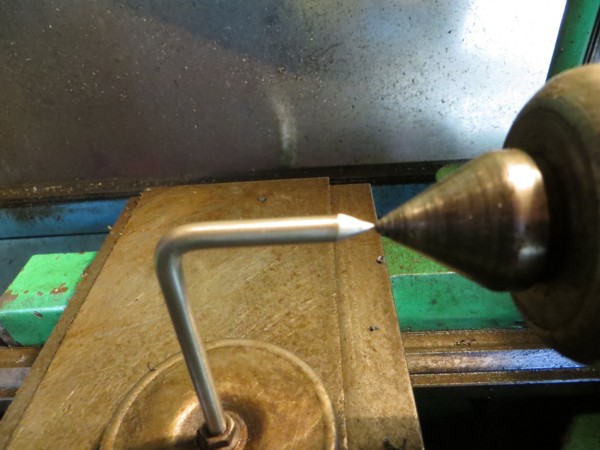

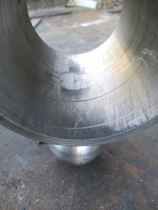

Pour ton alésage tu as du revenir en arrière sans dégager ton alésoir car on voit une belle trace.
Et le tas de copeaux?
Sinon beau boulot.
Messages : 20746
Re: porte vélo boule sur timon de 70mm ?
Effectivement, mais comme ça ne se verra pas !!! ;-)
Messages : 5158

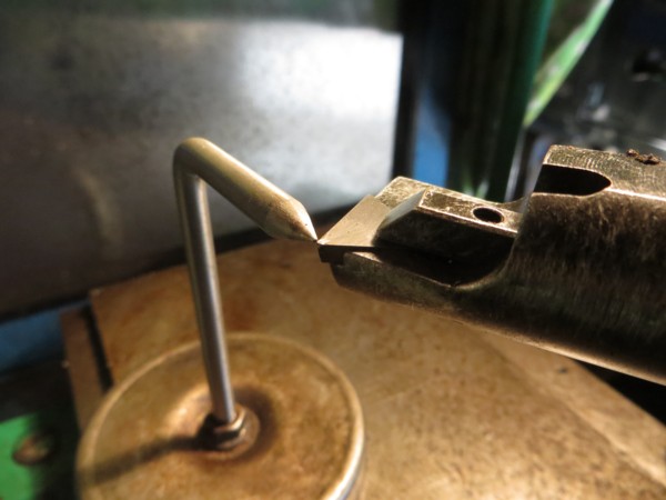

donc outil pas à hauteur de pointe hahahaha.
Messages : 20746
Ah si, d'ailleurs j'ai fait l'outil qui va bien
La preuve ....
Hauteur de pointe2.JPG (64.29 Kio) Vu 21512 fois
Hauteur de pointe.JPG (49.53 Kio) Vu 21512 fois
Je pense plutôt à la flexion de la barre d'alésage, malgré que ce soit la plus grosse que je possède.

Oui j'avais vu la hauteur de pointe, donc une dernière passe trop importante, mais comme cela ne se verra pas :ange:

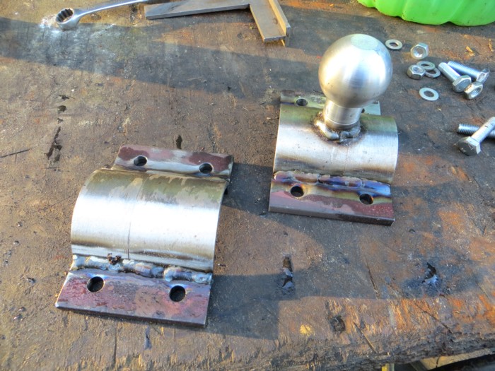

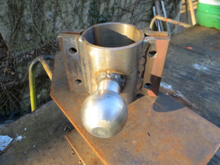

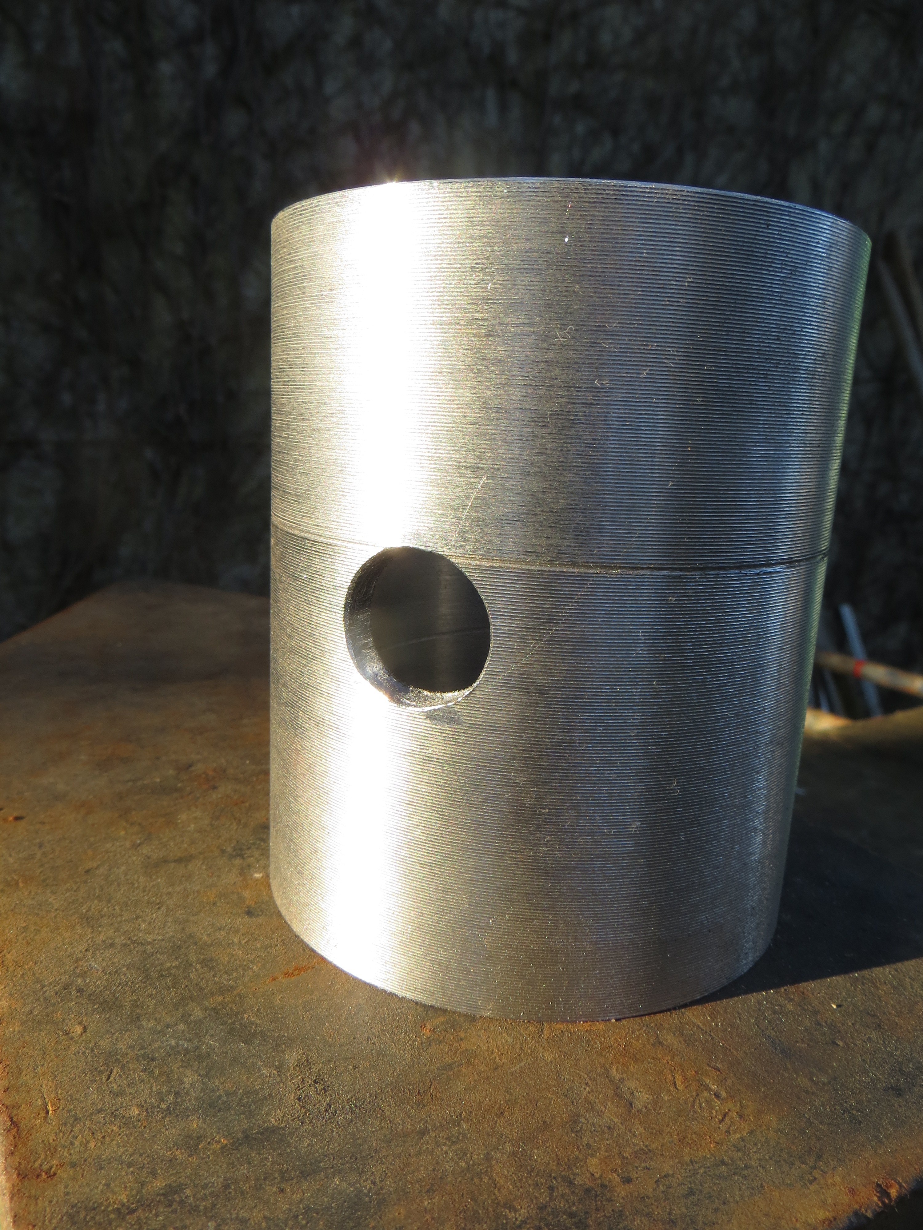

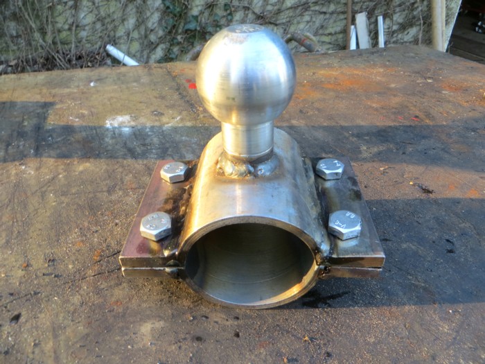

Les ailes sont faites, ainsi que les entretoises, pour souder le tout avec le bon espacement....
Par contre j'ai fait 3 magasins à Pontivy sans trouver de boule !!!
Je m'y remets demain, voir chez Sudauto et Magasin Jaune, après ce sera internet !!!

Ça avance doucement
Perçage du trou pour recevoir la boule
Soudage de la boule intérieur et extérieur, reprise au tour de la soudure intérieure
L'intérieur après un petit coup de lime pour finir

Suite et fin du support
Soudure des ailes entretoisées
Coupe entre les ailes
Soudure coté intérieur des ailes
Le tube refermé
Essai en position sur timon de 70 mm
Mise en apprêt
Ne restera qu'à faire une encoche pour verrouiller en rotation le support en se bloquant sur la nervure du support levier de frein.
Par ailleurs, j'ai un souci à la soudure, je vois très mal l'endroit où je soude et suis obligé d'ôter les lunettes de vue à foyers progressifs, c'est moins pire mais pas le top !!
PS: dommage je n'ai pas de vélo à transporter !!!!

Faut t'acheter des lunettes special soudeur..... ;-) :ange:
Messages : 11966
Re: Porte vélo boule sur timon de 70mm ?
:hello: J-Pierre, la prochaine fois fait appel à un menuisier :] :ange:
Avec un verre moins sombre ça le fait (vécu) plus une lumière juste au dessus de la pièce à souder, c'est tip top :happy1:
