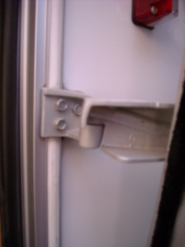

je pense désserrer ces 3 boulons et effectivement essayer de la faire bouger un peu ... Sinon, je suppose que c'est à l'intérieur de la porte, et qu'il faut la dégarnir ? :malin1:
015 [800x600] (2).jpg (45.64 Kio) Vu 10527 fois

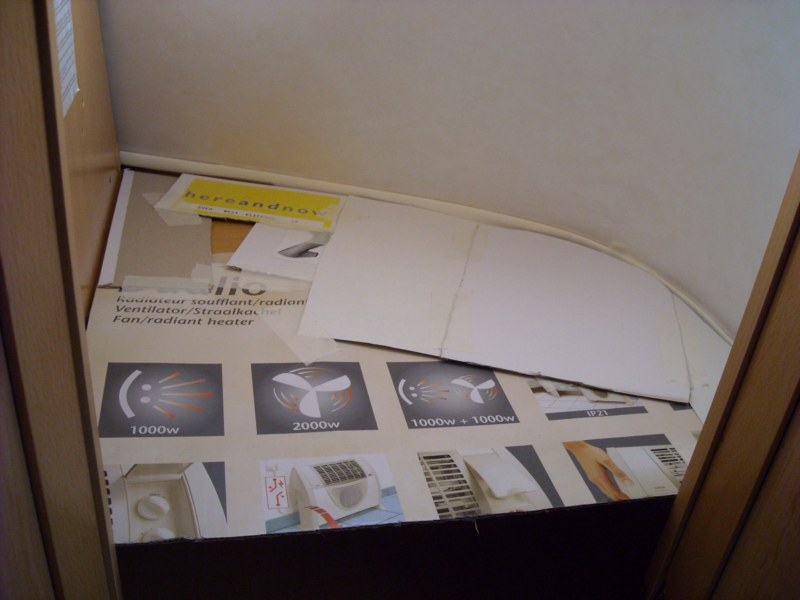

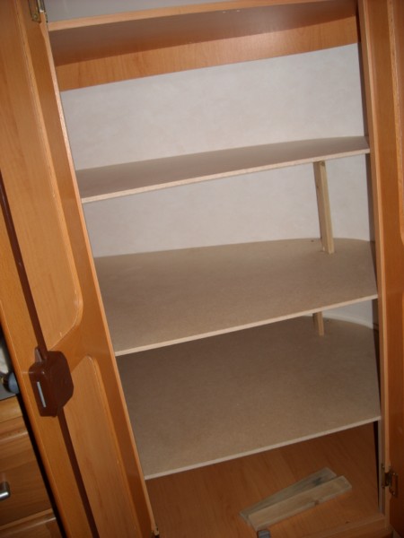

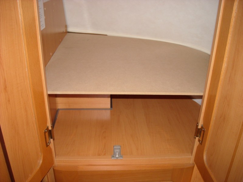

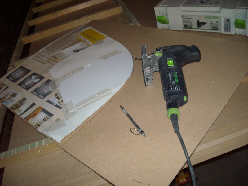

Sinon, j'ai réalisé des étagères à la place de la penderie. Voici les photos.
je réalise des gabarits avec des morceau de carton pour tracer sur le médium.
006 [640x480].JPG (78.99 Kio) Vu 10391 fois

Concernant la charnière comme vous le voyez sur la photo, il y a (à gauche) un retour le long du profilé donc je ne sais plus la faire aller vers la gauche. A moins de disquer ce retour ?
Qu'en pensez-vous ?
018 [640x480].JPG (76.25 Kio) Vu 10326 fois

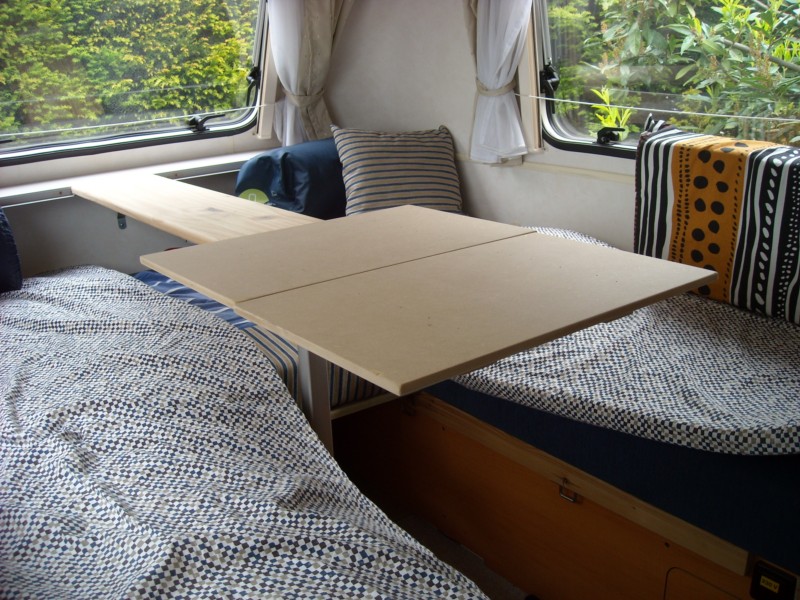

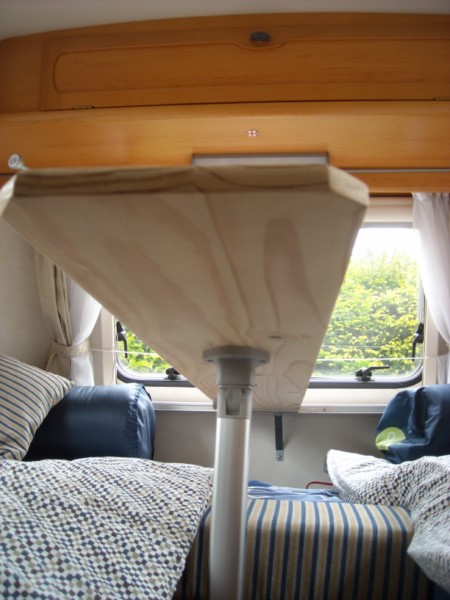

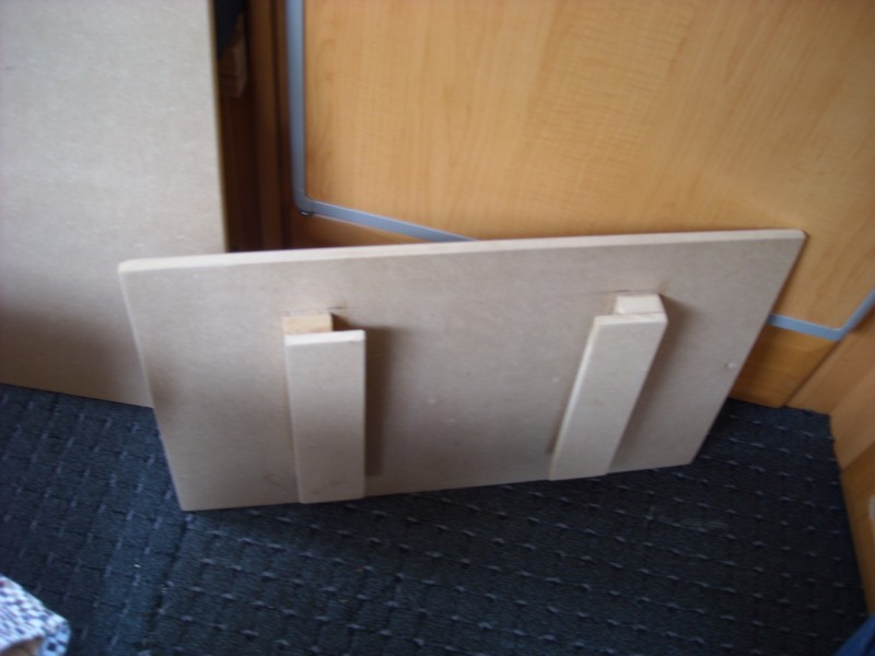

Voici la création d'une petite table 20cm de large (récupération du pied et du rail arrière)
Les parties coulissantes (en médium) servent aussi pour la partie du lit centrale.
016 [640x480].JPG (198.83 Kio) Vu 9955 fois
017 [640x480].JPG (97.91 Kio) Vu 9955 fois
018 [640x480] (2).JPG (100.47 Kio) Vu 9955 fois
019 [640x480].JPG (189.39 Kio) Vu 9955 fois
021 [640x480] (2).JPG (197.24 Kio) Vu 9955 fois
022 [640x480].JPG (193.44 Kio) Vu 9955 fois
Voilà on test tout ça Dimanche en Baie de Somme : Cara :
