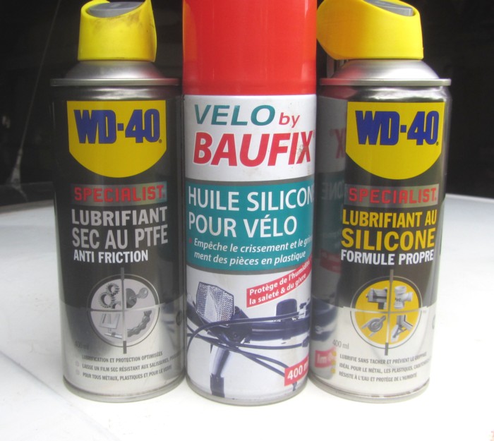

Pour "graisser" les vérins, les charnières, les glissières des baies ouvrantes, éviter le collage des joints caoutchouc etc....
Les lubrifiants silicone et PTFE sont des lubrifiants secs, :idea: donc ils ne collent pas la poussière..... :nonon:
L'aérosol du centre vient de chez Lidl, les autres WD40 chez tout les bons quincailliers, accessoiristes autos etc....
Lubrifiants secs.JPG (92.62 Kio) Vu 37677 fois

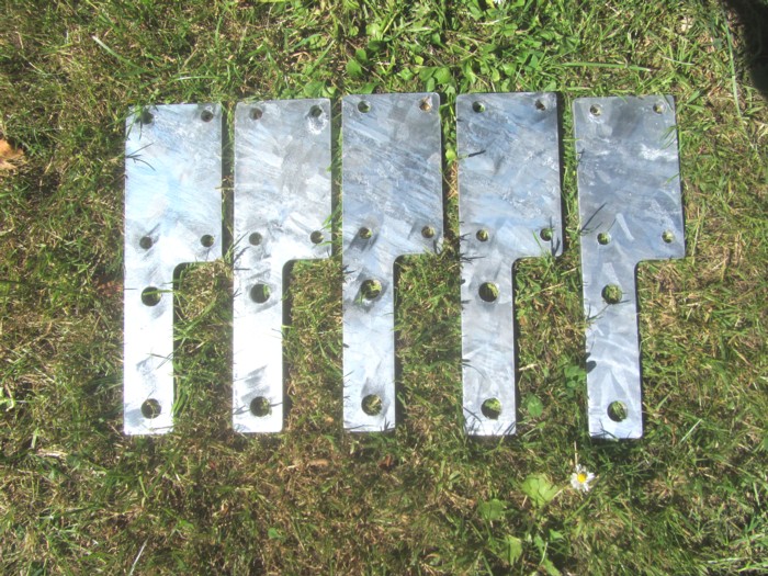

Pour les pédalous, je viens de faire en découpe laser des supports de porte vélo sur roue jockey, pour : eriba : avec timon caché. :super:
Acier épaisseur 10 mm, galvanisé à chaud, trous repercés après galva, prêts à monter.
Ceusses intéressés peuvent me MP !!! Il m'en reste 0.
Porte vélo avant galva
Support vélo découpe laser.JPG (142.56 Kio) Vu 34634 fois
Porte vélo après galva à chaud
Support vélo découpe laser 2.JPG (172.79 Kio) Vu 34634 fois
Kon se le dise !!!!! :happy1:
Edit: changement du nombre restant, voir post plus bas, du 17 juillet.
Modifié en dernier par LANDERIBA le dim. 6 sept. 2015 19:05, modifié 5 fois.

Super cette pièce est géniale je l'ai fixé sur mon timon
Merci mon JP
Fabrice

coucou c est le retour :super:
s il te reste des plaques :rouge:
je pense mettre un porte vélo a l avant ,mais j ai 2 questions
pour changer la bouteille de gaz ????
ca peut voyager par la poste (la superbe plaque) ???
pour le prix.... c est OK :amen: :amen:
salut et a plus
Didier

Ça peut voyager par la poste :super:
Pour la bouteille de gaz il vaut mieux que ce soit des utilisateurs qui te répondent, certainement qu'il faut incliner le porte vélo, la plaque avec sa boule ne devant pas gêner, à confirmer.

moi je l'ai faite moi même comme JP, pris sur un post de ce forum, tu peux ouvrir ton coffre un peu et j'ai la place pour ouvrir le coffre en y glissant la main ou alors tu la joues à la Marcel tu laisses ta bouteille ouverte pour voyager :gene2: j'ai déjà pratiqué la méthode Mmarcel :mdr1: :mdr3:

Je confirme, on peut entrouvrir la porte gaz et passer la main, précision je n'ai pas de porte-vélos inclinable.

merci bien à tous, mais ma question c est pour changer la bouteille ???? faut il tout démonter ????
ou est il possible de monter la plaque avec la boule en avant ???? (je vous voie venir :mdr1: :mdr1: :mdr3: )

Une photo prise sur le forum (http://forumeribatouring.com/viewtopic. ... lo#p102675) montre qu'il y a suffisamment de place entre la boule et la porte du coffre à gaz.....qui s'ouvre vers le haut. Évidemment il doit falloir ôter le porte vélo, ou le basculer vers l'avant !!!!
Re: Landeriba dans ses œuvres
dans mon cas le porte vélo en place je peux passer l avant bras :mdr1: :mdr1: comme JJ pour le gaz j applique la méthode Marcel :hehe: :hehe:
la plus part du temps ; pas volontairement simple oubli ,suite au petit stress à l idée de prendre la route :(
pour changer la bouteille je n ai pas de boule et je retire que le porte vélo :mdr1: :mdr1: :mdr1: 30secondes :super:
voir mon message reference ci dessous , il y a de belles photos.

comme je ne fais fonctionner ni mon frigo ni un chauffage la bouteille 13kgs dure plusieurs années pour une utilisation de 8 à 10 semaines par an.
la plaque fournie par landeriba est le modèle le plus utilisé sur les eriba récentes (coffre intégré)

Cette piece réalisée de main de maître s'ajuste parfaitement et permet l'accès au coffre avec la boule en place.
Il suffit d'enlever le porte vélo pour l'ouvrir en grand.

Voilà, merci à Landeriba pour l'envoi de la plaque, je l'ai montée hier sans trop de peine (le plus dur ayant été de lutter contre les vis d'origine, hyper coriaces à dévisser :rougefaché: ) mais une fois cette difficulté surmontée, pas de soucis: les trous sont calibrés, la pièce s'adapte parfaitement, et une fois la boule montée (une Westafalia pour moi, trouvée sur le net), je peux confirmer que le coffre à gaz s'ouvre complètement sans difficulté, c'est même calculé au millimètre près, merci Landeriba! :hello:

À votre avis ma puck de 1995 supporterrait elle cette plaque et la boule
Merci d'avance car ce serait la solution idéale
Negatif il te faut l'adaptateur timon rond attention au poids en fleche ;)

Support commandé à Landeriba !!! :ghee:

197 euros ? Ca pique un peu, non ?
Oui c'est encore très cher ... :o
Merci Damien, j'avais zappé ce post... Bon question budget ça fait quand même un peu mal! Comme j'ai déjà le porte-velo arriere je vais attendre d'autant que dans 2 semaines, j'offre à Mme : eriba : une révision complète: freins et roulements neufs...

Cagouillard a écrit :Et quand les copains penseront aux timons ronds? :pleur4: :calimero:
Je peux regarder ça de plus près lorsque je serai reviendu !!!
Reste à savoir le diamètre des timons, Familia, Triton et Troll ???
