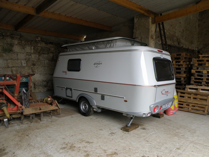

Je voudrais soulever ma caravane pour acceder dessous (la roue de secours). L'essieu semble être enfermé dans une sorte de tube à trois faces en métal plié et je ne sais pas si il peut supporter le poids de la caravane sans déformer. Il n'y a aucun point de levage qui semble être mentionnée dans certains postes sur le net.J'ai lu que l'on garde la caravane attachée à l'attelage, mais ça me semble permettre le levage être loin du centre de gravité et devrait mettre contrainte asymétrique sur le châssis. N'importe quelle aide le plus apprécié. Troll 530 (2007)

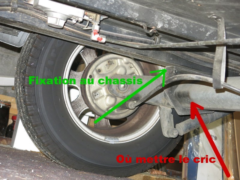

Soit mettre un cric dans le tube carré prévu à cet effet à coté de la roue (cric à vis verticale du genre voiture Ford, à trouver à la casse) ou un cric hydraulique sous l'essieu au plus près de la roue, sécuriser avec une chandelle et les vérins, il n'est pas utile d'être attelé, caler la roue opposée et la jockey, ou le frein à main si pas d'intervention sur les freins !!!!
Support cric2mod.jpg (76.54 Kio) Vu 35765 fois

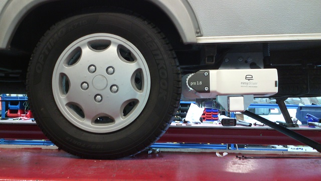

Ici deux photos: la première montre que il n'y a aucun tube comme sur votre photo, seulement le bout d'un membre du chassis ce qui est bouché. la deuxième montre l'essieu - est ce que c'assez fort pour supporter le poid?
Resized IMG_2079.JPG (116.18 Kio) Vu 35759 fois
Resized IMG_2081.JPG (143.16 Kio) Vu 35759 fois

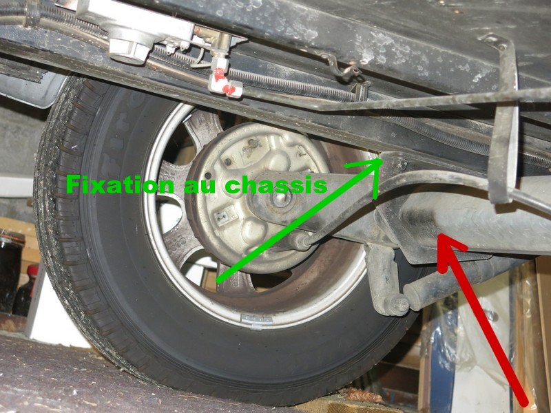

Mettre le cric au plus près de la fixation de l'essieu sur le chassis
Support cric3.jpg (141.74 Kio) Vu 35754 fois
Support cric3.jpg (143.51 Kio) Vu 35728 fois

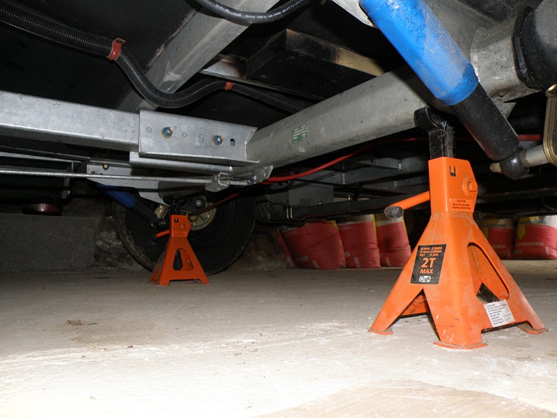

Bonsoir Denbigh
Sur ta troll tu n'as pas de tube pour mettre un cric, c'est même déconseillé sur les châssis des trolls.
Regarde ces photos et fait comme moi, NO PROBLEM!!!, assures toi de freiner la cara et de lester ta flêche!!, le centre de gravité va être déporté
Bon courage, binbin

eribabinbin a écrit :Bonsoir Denbigh
Bon courage, binbin
Votre troll est tres recente, je pense? Merci pour les photos et les bon conseils. C'est juste comme je l'ai fait.

Perso, je baisse les 4 béquilles, avec une cale dessous les patins, pour compenser la hauteur de levée.

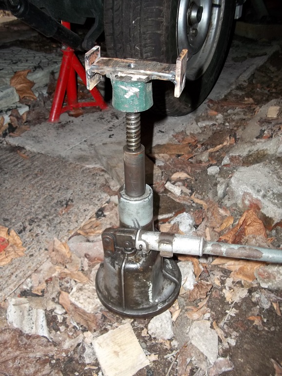

Perso, je fais (encore) comme Landeriba. Je béquille avant et arrière puis je lève le cric, placé sous l'essieu et je repositionne les béquilles avant et arrières posées sur des cales pour compenser la hauteur de levée.
Les béquilles de stockage sont placées sur l'essieu et le cric aussi.
béquilles avec les cales en bois

Tous les réponses me donner cause à penser. Landeriba m'a dit mettre un cric dans le tube carré prévu à cet effet , mais je n'avais pas un tube carré. Plus tard, des autres ont insisté sur les crics posés exactement comme ça..., le positionnement est trés sensible. Il semble que je peux mettre un tube carré où il n'existe pas et lever la caravane sur ce petit tube?? Le petit tube ne concorde pas avec les commentaires sur les crics etc...

: Mecontent : il y a eu confusion au départ :nonon: :nonon: :nonon:la premiere démonstration de landeriba ne convient pas pour une troll (les petit tubes sont présents uniquement sur les modéles : puck; familia et peut être triton .
il n' y a pas de petit tube pour une troll voir explication et démonstration de eribabinbin : car le châssis est trop long .
en résumè pour ta troll tu dois suivre uniquement les exemples de : Photo : : eribabinbin et eribalin crick sur l' essieu

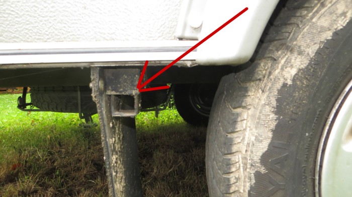

FAUX ET ARCHIFAUX : j'ai ces tubes sur ma Troll 1995 et c'est bien en utilisant ces tubes que je soulève ma Troll

Ton idée de rester attelé n'est pas si mauvaise que çà, sur la 530 elle se lève facilement de l'avant, en effet le centre de gravité est déporté quand tu mets les crics sous l'essieu, CQFD, merci :super:

fred72 a écrit :hello
je viens de changer les amortisseurs sur ma troll . j'étais parti en mode touriste, une clé plate de 19 et un cliquet 1/2 avec rallonge et douille de 19. Les amortisseurs j'en ai déjà changés quelques uns
le moover bloquait pas mal l'accès aux écrous de la tête d'amortisseur car il fallait aussi enlever la patte contenant l'entretoise.
bien galère à faire sans fosse. je suis aller chercher un pétard et ça m'a vraiment bien aidé.
Les amortisseurs avaient mauvaise mine mais ne fuyait pas. par contre la visserie était impeccable.
voilà, je vais voir ce que ça donne pour notre petite virée.
fred
:?: :?: :?: :?: Image
Re: Comment lever ma caravane...
Moi je ne tiens vraiment pas à crever, je le suis déjà à moitié :( et S.V.P. pas de cric mal placé hein ! :taistoi: : LOL : :jesors:
:sivousme:
fred72
Messages : 580
prénom : fred
Localisation : 72
Message non lu par fred72 »
coucou
Certains ont de la chance , le travail se fait tout seul ...
Pour ma part même en chantant les écrous ne se défont pas tout seul, j'ai donc utilisé ça mon pétard de choc: Boulonneuse à choc sans fil 18V Milwaukee.
Bien chargée ça envoit du lourd
fred
