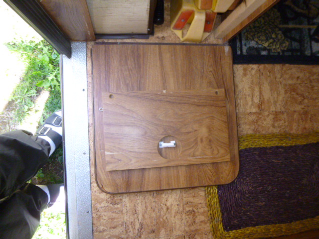

Bonjour, à toutes et à tous,
Une question, comment faites vous pour faire tenir en position semi-ouverte la planchette qui soutient le petit coussin pour rallonger le lit dans une Puck?
Chez moi il est simplement tenu par une languette de fer et tombe systématiquement au moindre appui.
Avez vous un truc, une astuce pour faire tenir cette planchette. J'ai essayé avec des crochets mais cela s'arrache.

Si ma mémoire est bonne tu as 2 ergots en bois qui viennent verrouiller ta rallonge !

Ah ok ,merci pour la réponse, effectivement cela pourrait concorder avec les trous qui sont à chaque coin de ma planchette.
N'ayant pas eu ces pièces à l'achat (occasion) de ma cagouille,il ne me reste plus qu'à en bricoler.

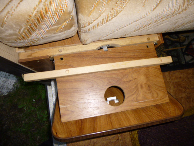

tu as surtout un tasseau qui n'est pas d'origine au dessus du clips de fixation coté coffre , peut etre pour retenir le coussin pendant la route
l'ancien proprio ne devait pas utiliser cette rallonge

Merci,
Je vais regarder ça de plus près......

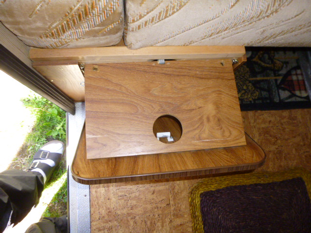

Effectivement le tasseau est amovible et surprise dessous deux ergots......
Merci pour vos réponses.

c'est une bonne idée en plus ! car sans ce tasseau et en cas de freinage brusque la banquette coulisse et ouvre la petite porte qui ne tiens pas beaucoup il faut le dire !
je vois aussi des petits crochets de chaque cotés .... comprends pas l'utilité à moins un premier essai de bloquer cette porte en roulant ....
j'vais bricolé ça dans la puck d'une amie qui a ce problème justement !
