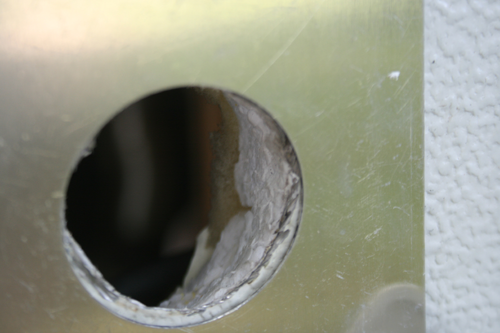

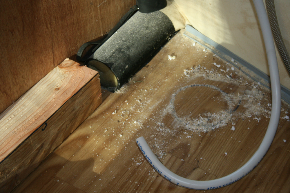

Le plancher de la Puck fait 15 mm + 3 mm de genre lino.
L'épaisseur de la Puck 1 mm d'alu, 25 mm de polystirene et la toile à l'intérieur et c'est tout.

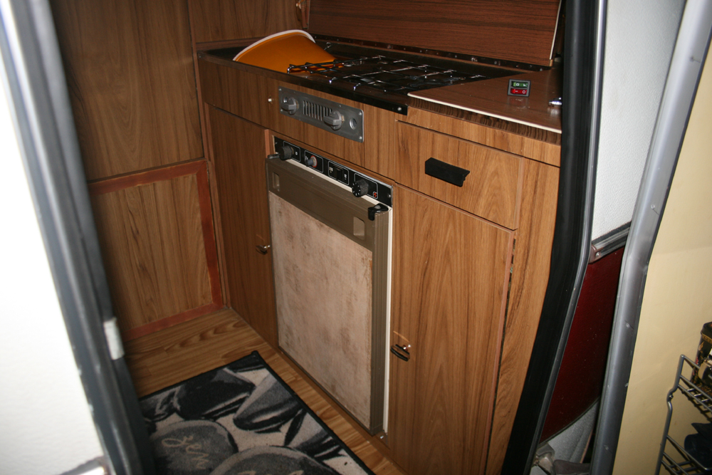

Avant.
Avant.

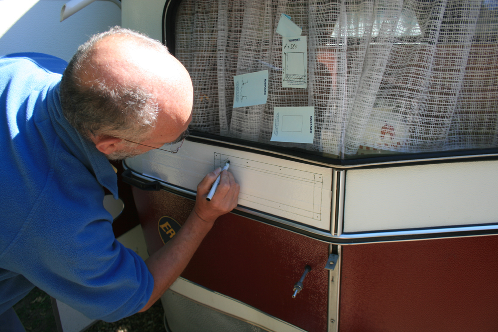

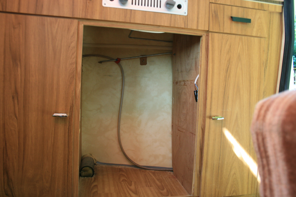

Traçage
Traçage

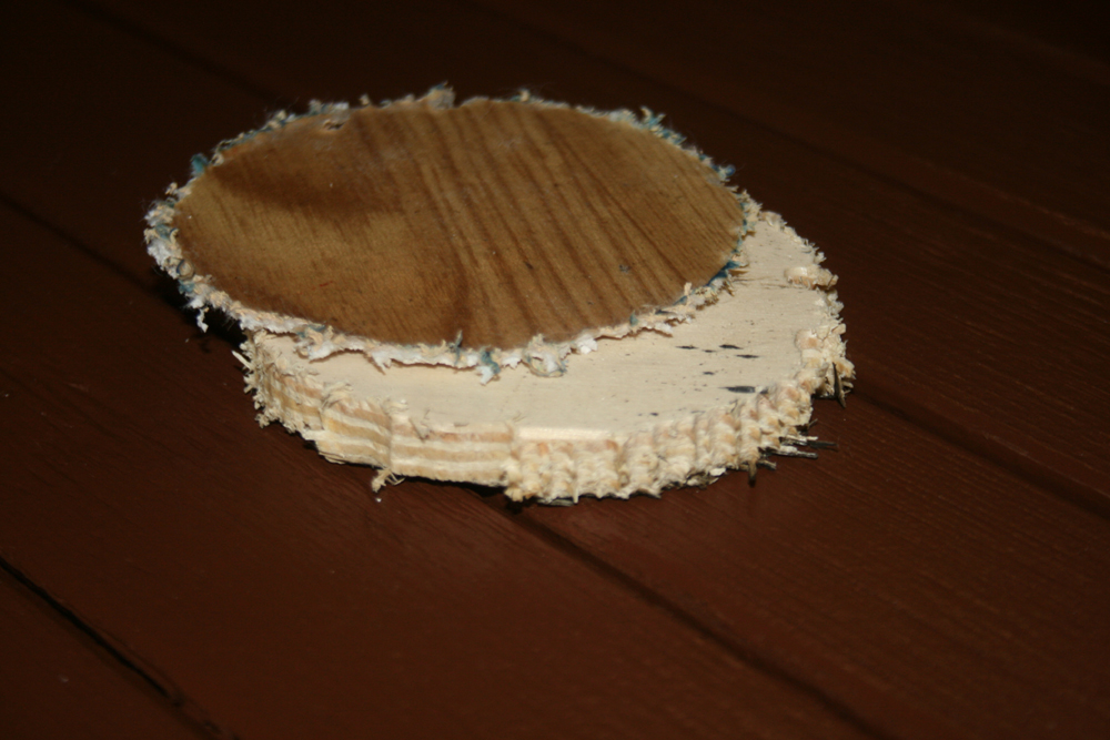

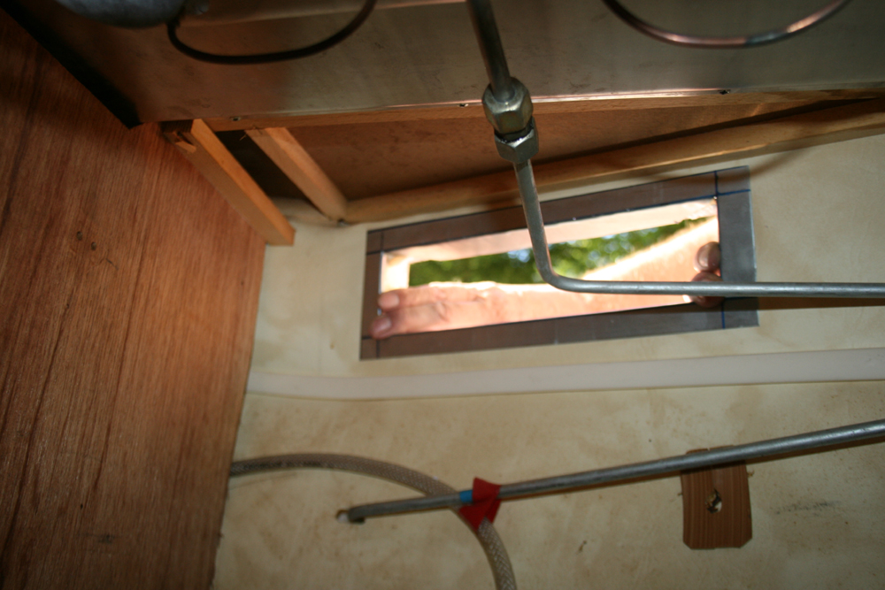

Pour l'aération par le dessous
Le plancher
Le plancher
L'épaisseur de la cagouille 25 mm

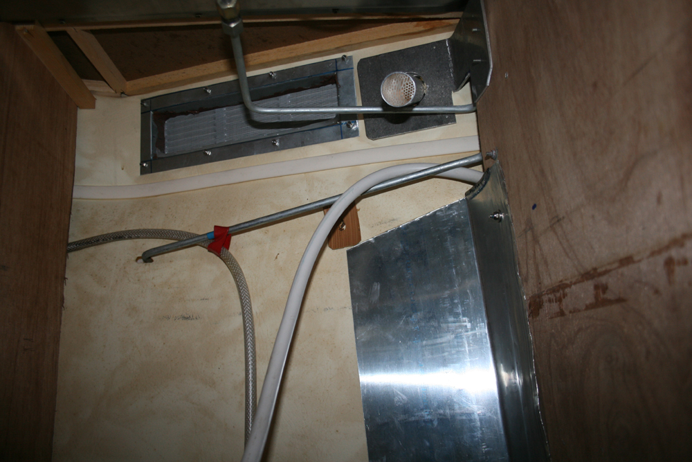

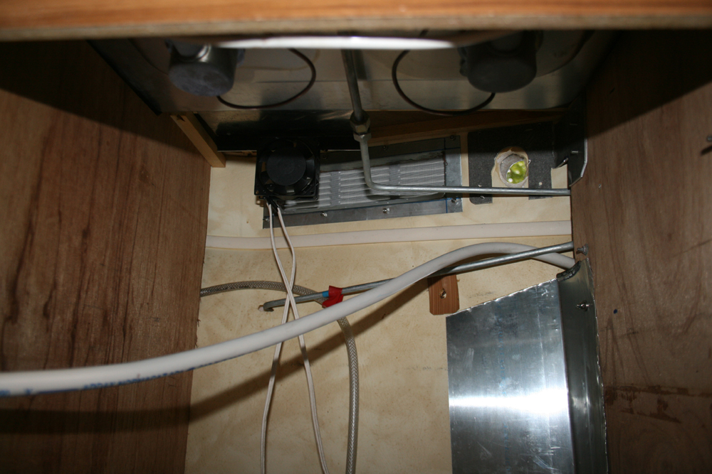

As tu pensé a placer un ventilo sur la grille haute d' aération ?
Bisous a Nina de notre part.
Messages : 5144
Re: Montage frigo Puck 79
Eribabill a écrit :Bonsoir Claude,
Au poil nous aurons des glaçons pour l' apéro au prochain rassemblement. :mdr1:
Voir photo 8287
Bises à Rose
Nina et Claude
:rouge: oups j' avais pas vu !
