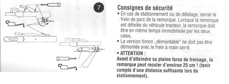

Comme suite à cet engouement pour l'amortisseur Al-Ko et son éventuelle inefficacité, voici le tableau des pannes et les point de lubrifications de cet ensemble.
Dernier sujet abordé et déjà évoqué avec Jean-Pierre, frein à main serré, la caravane recule! (je reproduis des mentions pour Al-Ko récents, auparavant étaient-ils identiques?)
- Al-Ko Entretien et panne.JPG (435.12 Kio) Vu 36718 fois
- Al-Ko graissage huilage securité frein à main.JPG (42.66 Kio) Vu 36718 fois

Petit rappel car je n'ai pas lu ce qui suit dans ce forum : les amortisseurs de timon amortissent dans les 2 sens, en traction et poussée.YOEL a écrit :Par contre le "glong" au démarrage ne me parait pas normal
Le bruit au démarrage et peut-être aussi le fait que le vérin de timon ne ressorte pas du tout une fois enfoncé et caravane dételée signifie donc que l'amortisseur n'amortit (= ne retient) plus rien en traction ; il y a donc un choc au démarrage lorsque le vérin de timon n'est pas complètement sorti avant départ.
Ce même amortisseur peut éventuellement encore travailler un minimum en poussée, ce qui expliquerait qu'il n'y ait pas de choc au freinage pour autant.
Verdict : changement de l'amortisseur, puisqu'il doit être efficace dans les 2 sens.

Sur maelle ne revient pas toute seule bien que j'ai changé le vérin interne à l'attelage, d'ailleurs si je gare la
en marche arrière, et que je veuille la déplacer à la main en marche avant il me faut tirer sur la tête pour la faire revenir .... bien que le graissage soit effectué plus souvent qu'il n'est besoin, à chaque sortie.
Comment effectuez-vous le graissage et avec quelle graisse???
MERCI
Couché dans l' herbe, on est plus près de la nature!
- Messages : 20715
Re: Amortisseur de timon puck de 2003
Avec une pompe à graisse et une cartouche de graisse (à roulements, ce que j'ai en stock).
