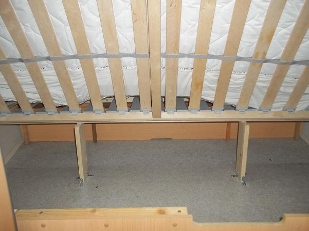

Passons à un autre désir.
Je l'avais fait sur ma Familia .
Pas de problème .Je n'avais rencontré qu'un tube central .

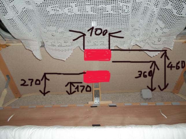

Ici je détecte pas mal de choses. Ma trappe ferait 554 X 277 pour la découpe. Pour l'extérieur forte détection à l'aimant, à l'intérieur c'est faible. A quoi servent ces ferrailles ? Photos des détections.... : Photo : Cdlt
100_1397& côtes.jpg (57.68 Kio) Vu 27389 fois
100_1394& côtes.jpg (68.19 Kio) Vu 27389 fois

Ce ne serai pas les pattes pour fixer une éventuelle roue de secours ????
Re: Trappe à l'arrière de la triton jubilé 1998
Les parties métal ne semblent pas reliées ensemble, bien sur elles ne tiennent pas là toutes seules!!! Question posée à cernay 2 fois avec photos, pas de réponse....Cdlt
c'est ferrailles peuvent elles logées le Schmilblic :mdr3: :mdr3: :imwith: :jesors:

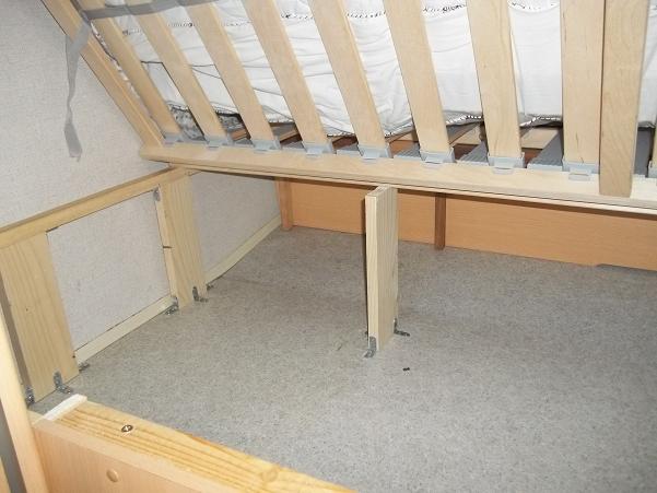

Beau reportage Binbin, de nombreuses photos intéressantes!!! Pour une trappe sur le côté elle ne m'est pas utile, le coffre sous lit permanent s'ouvrant largement. A l'arrière c'est pour mettre lorsque que l'on débarque, cales, rallonges . Pour l'instant je ne peux rien faire, pas envie de faire une catastrophe non plus. :faché: :faché: Cdlt
100_1432 paint.JPG (60.55 Kio) Vu 27273 fois
100_1434 paint.JPG (59.44 Kio) Vu 27273 fois
Et si tu décalles tes tasseaux?
C'est possible aussi mais, je ne tombe quand même pas dans le coffre ar.? Cdlt

Je l'ai vu aussi, mais j'ai pensé que ça ne faisait pas partie de l'ossature, métal entreposé?, après agrandissement je pense que c'est indépendant de l'ossature, même couleur que la ferraille entreposée debout.
ça ne t'avance pas :(
Je me disais, est-ce que ça ne serait pas des entretoises internes pour un support roue de secours?, comme suggéré par Land.
Est-ce que en faisant ta découpe ces 2 barres partiraient ? ou elles se trouvent dans ton trait de scie ?

Binbin a raison, ces armatures sont prédisposées pour poser un porte vélo ou encore une roue de secours.
Perso je couperai sans problème ; il n'y a aucune force dynamique à cet endroit là ; c'est pas comme si tu coupais de chaque cotés au dessus du passage de roue ....

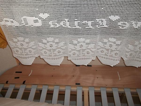

Michel, il y a une autre solution : rendre relevable la partie arrière du lit avec accès par la baie arrière ; c'est ce que j'ai fait sur ma Troll 95. Les photos sont sur le forum. http://www.forumeribatouring.com/viewto ... 4&start=29
La réalisation est très simple : une traverse transversale supporte les deux moitiés du lit. La traverse est supportée par le cloisonnement (refait) de la soute et est maintenue en place par des entailles dans la traverse et le contreplaqué du cloisonnement. Pour un fonctionnement sans problème, il faut prévoir des charnières déportées.
Les vérins proviennent d'une casse auto.
Soute 3.jpg (140.34 Kio) Vu 27135 fois

Michel, je ne vois pas où est la difficulté ! Les vérins remontent le lit sans effort ; il suffit d'amener le marchepied volant derrière la baie arrière et on a accès sans problème à une vaste soute.
La baie relevée te met même à l'abri de la pluie :) la sangle noire et orange visible sur la photo est coincée entre la paroi arrière et le matelas en temps normal et sert à relever le lit pour l'accès à la soute.

J'ai le même problème sur ma Troll, après sondage avec un aimant cette partie métallique ce trouve en plein milieu et n'est raccordée avec aucun côtés et je me demande comment est-elle fixé.

bah c'est pas compliqué , c'est des renforts
l'horizontal pour fixer un porte vélo et la verticale pour la barre qui tient le coffre du fond
histoire que des équipements ne forcent pas directement sur la carrosserie et l'habillage intérieur

Enfin mon troisième portillon est en place, malgré le manque du renfort périphérique prévu par le constructeur pour installer un portillon que l'on retrouve sur les côtés l'ensemble reste rigide avec le contre cadre en contre plaqué de 22mm.

:hello: Super travail J-C( le jeune) :super: :super: Perso j'avais déjà fait le lit fixe, avec sommier à lattes, en deux parties et j'accède au coffre par la baie arrière.
Bonsoir j-c. Bien travaillé!! :enconstruction:
Tu as démarré à quelle hauteur par rapport au plancher ? Je me demande s'il n'est pas possible de mettre plus large... Cdlt
