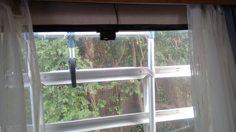

Ayant une pliante Esterel :mrgreen: avant d'avoir mon : eriba : j'ai apprécié d'avoir une vision de ce qui se passe derrière la caravane par le rétroviseur intérieur.
Du coup avec mon : eriba : je ne voyais pas aussi bien et j'ai testé les extensions de rétro mais j'ai pas du tout aimé : ça tremble il y a un effet loupe entre le rétro de la voiture et l'extension et on ne vois pas tout.
Du coup j'ai trouvé une caméra de recul sans fil en promo et je l'ai installé sur la : eriba :
vue de derrière
Vue de dessous

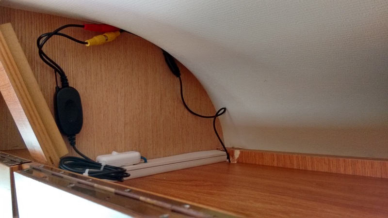

Ensuite j'ai profité de l'alimentation 12v dans le coffre au dessus de la fenêtre arrière pour alimenter le tout.
Installation avec un interrupteur pour couper quand on ne roule pas et fixation de l'émetteur
