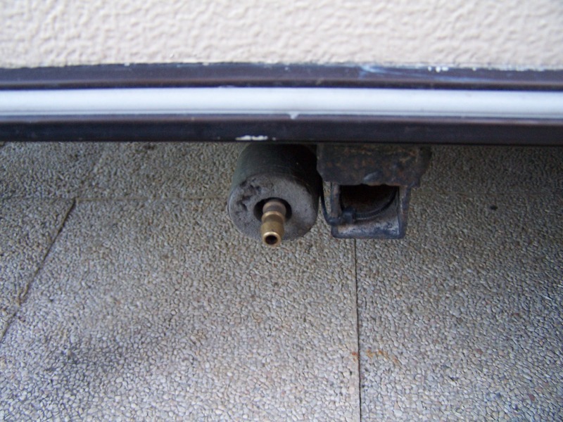

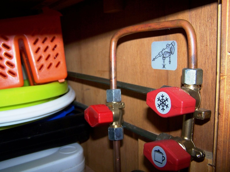

:hello: Gérard,

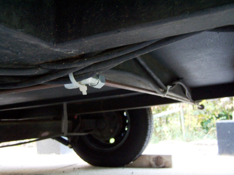

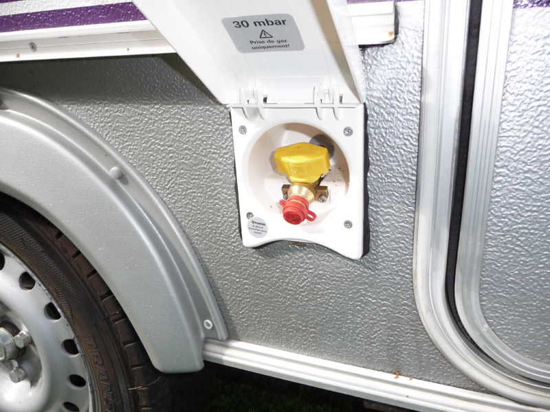

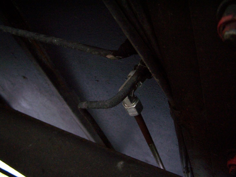

Quelques photos.
Raccordement sur la vanne 3 voies par le haut et vanne d'arrêt.
Sortie sous la caravane.
Tétine de raccord pour brancher sous l'auvent.
Le tout fait avec du tuyau cuivre de 8mm et des raccords rapides gaz Truma.

Les sorties gaz pour brancher un réchaud sous l'auvent ou dehors, ça part d'une bonne idée mais je trouve que c'est une sacrée faille de sécurité.
D'origine dans nos caravanes, 3 appareils utilisent le gaz :
- frigo
- chauffage
- plaque de cuisson
Tous sont protégés par des thermocouples, si bien qu'on peut ouvrir toutes les vannes de gaz par mégarde sans risquer de laisser s'échapper le dit gaz.
Avec la sortie extérieure, pas de thermocouple.
Exemple de scénario catastrophe avec l'installation de jpmfr-comtois :
- Caravane au camping avec auvent bien fermé un jour de pluie.
- Pas de réchaud branché sur la sortie gaz.
- Monsieur ou madame fait du rangement dans le placard sous évier et par mégarde tourne le robinet d'ouverture de gaz en poussant un manche de casserole.
- Le gaz se répand dans l'auvent fermé et rentre dans la caravane par une fenêtre restée ouverte.
Je vous laisse imaginer la suite ;)
Et je ne parle pas du risque de perçage du tuyau de cuivre sous le châssis avec une pierre. :triste1:

Cher Mathieu.. si tu arrives à ouvrir une vanne Truma avec une bassine en plastique( pas de casseroles sous l'évier!)... :super: :super: :super: Quand aux pierres qui pourraient percer la tuyauterie cuivre elles auront percé le cuivre du chauffage, le cuivre de l'arrivée de gaz et également le plancher. C'est la deuxième fois que je fais ce montage sans aucun soucis. De plus ma plaque gaz extérieure est équipée d'arrêt de gaz en cas de coupure de flamme. Faire à manger à l'intérieur est, à force, insupportable à cause des odeurs :berk1: :berk1: :berk1:

Bonjour J.P.
Pas de problème, j'ai bien pensé te remercier, bien évidemment, excuses-moi si je ne l'ai pas fait plus rapidement, mais je refléchis, à l'installation d'une alimentation gaz, et comme j'avais d'autres questions à poser, il fallait que je rassemble tous les éléments, autant tout faire en une seule fois.

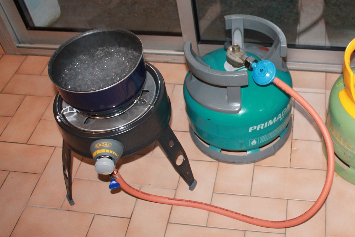

Alimentation extérieure pour:
1) un barbecue "Cadac safari chef", basse pression; il est indiqué sur la notice: "fonctionne sur une quelconque alimentation 2,8 kPa/30 mbar, consommation 195gr/h."
2) une plaque gaz 2 feux (bien pratique pour cuisiner à l'ext. lorsque sur les campings, comme en Italie en septembre, on ne dispose que de 3 ou 4 A. , donc plaque élec. de 1500W impossible), actuellement sur bouteille camping-gaz 3 kg dont il est indiqué sur le détendeur: " 28 mbar type 794 F 500g/h".
Donc, est-ce que pour le branchement de ces 2 appareils, le détendeur existant suffit?
Je pensais me raccorder directement sur la sortie cuivre, sous la caravane, après le détenteur, avec un robinet tout près de la tétine, mais je pense que la solution de J.P. est meilleure, pour plus de sécurité, avec le robinet de coupure dans le placard, près des autres robinets.
Cdl
Gérard
Messages : 6666
Re: Autonomie des bouteilles de gaz pour le Frigo

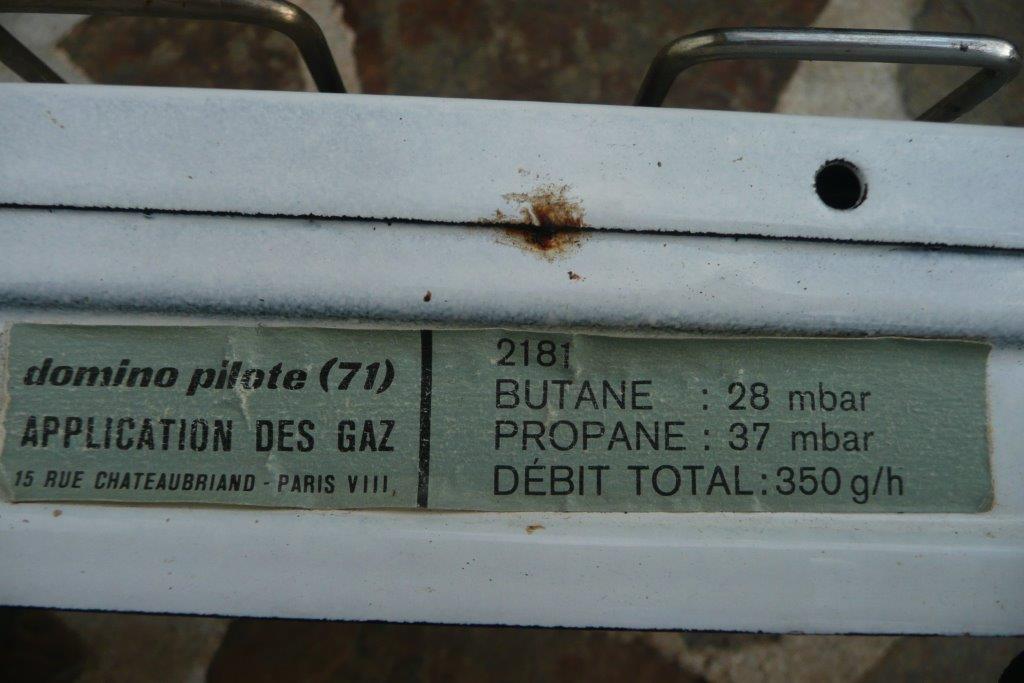

Tu n'as aucun souci à avoir, ton détendeur principal à la sortie de la bouteille de gaz est un 30mbar qui accepte butane et propane. Ton safari chef fonctionne avec les deux mais pour ton gaz 2 feux je ne sais pas..... :/ :/
Mon Campingaz Kitchen Grill fonctionne avec du propane à 37mbar... Ben oui! vieille caravane=propane 37mbar avec détendeur de sécurité 37mbar donc pas possible de mettre un détendeur 30mbar à la sortie de bouteille. Mais tout fonctionne très bien et nous sommes toujours vivant. :mdr2:

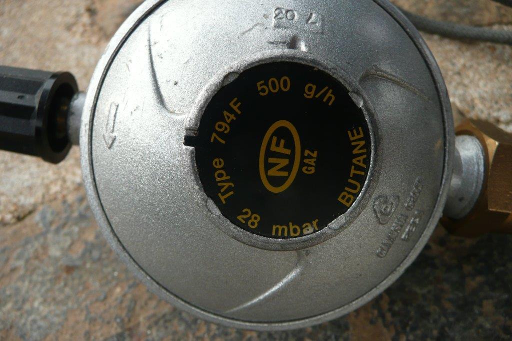

Bonjour Gérard

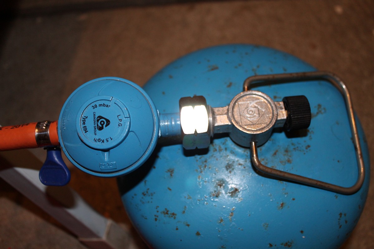

pour Info
le "Cadac safari chef" fonctionne avec les détendeurs traditionnels (28 mbar pour le butane et 37 mbar pour le propane) mais aussi avec le détendeur 30 mbar .
drareg a écrit :…actuellement sur bouteille camping-gaz 3 kg dont il est indiqué sur le détendeur: " 28 mbar type 794 F 500g/h"
Détendeur 30 mbar utilisable avec différents « Robinets Adaptateur pour utilisation directe » sur réservoir Campingaz ou bouteille a valve 6 kg/10kg
détendeur 30 mbar sur bouteille Campingaz
détendeur  30mbar avec bouteille 6 kg
Yv

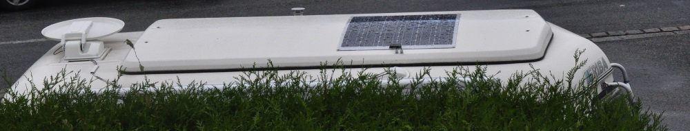

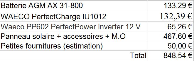

:hello: A titre d'information: Pouvez-vous chiffrer le cout moyen d'une installation sérieuse (panneau solaire, batterie,etc...) d'indépendantiste alternatif ~
novice74 a écrit : :hello: A titre d'information: Pouvez-vous chiffrer le coût moyen d'une installation sérieuse (panneau solaire, batterie,etc...) d'indépendantiste alternatif ~
Installation de la batterie dans la caravane effectuée gracieusement par un tiers. Je recommande un panneau solaire souple, plus discret, moins de prise au vent et accès plus facile à l'intérieur de la caravane
01 Vue du toit.jpg (76.49 Kio) Vu 53983 fois
Pour ce qui me concerne, l'arrière du toit, emplacement plus classique, était déjà occupé ;-) Je pourrai te montrer ça à Riquewihr

:hello: C'est très difficile de chiffrer car il existe tous les prix en matériel et tous les prix si tu le fait installer. Perso j'ai profité l'année dernière d'un déstockage de fin d'année chez Camping-car-plus. Un Kit Uniteck( Fabrication française) 80w de dernière génération, un régulateur 12-24v 10A + les fixations du panneau qui permettent de rendre le panneau indépendant de la caravane donc démontable. Le tout 120€ avec les frais de port au lieu de 229€. Couplé avec une batterie de 110A/h à décharge lente( 109€) jamais eu de manque d'électricité. Soit 229€ avec la pose puisque c'est moi qui ait tout monté.
Cdl
Gérard
Merci pour vos réponses.
Pour le "Cadac safari chef" ok, pas de problème.
Mais pour la plaque camping-gaz 2 feux, j'ai dû mal m'exprimer: actuellement, elle se branche sur une bouteille de butane de 3 kg avec détendeur 28 mb.
La bouteille de gaz de : eriba : est du propane avec détendeur 30 mb.
Donc, au vu de l'étiquette de la plaque 2 feux (propane 37 mb) est-ce que je peux la brancher (via une alimentation cuivre indépendante bien sur) sur la bouteille de propane de la caravane?
Pour faire simple: est-ce que la plaque 2 feux est compatible avec le détendeur 30 mb?
Sinon, quoi faire?
Cdl
Gérard
Messages : 6666
Pas de soucis, ton deux feux accepte butane et propane. Si tu es en 30mbar cela fonctionne :malin1: :malin1: :malin1: Par contre la tache de rouille est à traiter... :hehe: :hehe:
drareg

N'y connaissant rien dans ce domaine, j'étais perplexe et je me demandais si, pour la plaque 2 feux, il fallait absolument un détendeur de 37 mb.
Maintenant me voilà rassuré, je sais que je peux la brancher, sans risque que cela fasse "boum", au détendeur 30 mb de l : eriba : :hehe: :hehe:
Il ne me reste plus qu'à installer l'alimentation cuivre en m'inspirant fortement du travail de J.P.
Au fait J.P., à quoi sert la protection mousse autour de la tétine?
drareg a écrit :Re-bonsoir,
Gérard
:mdr2: ... : Vieux : ... :désolé1:
Messages : 6666
Hé! le Glaude, il y a toujours une explication. Le tuyau est fixé sur le carré du cric...., c'était à l'époque où cela existait.. pour changer une roue :happy1: :happy1:, de façon à ce qu'il ne frotte pas sur l'acier :ange: :ange: Mais nous parlons d'un temps où la construction était différente :triste1: :triste1: :triste1: :triste1:

Eribawoman a écrit :Bonjour Gérard
pour Info
Yv

Pourrais-tu me dire où on peut trouver le collier de serrage "bleu" et le tuyau orange (vendu au ml , je crois)?
Cdl
Gérard
Eribawoman
Messages : 154
Modèle de caravane : Puck'L
prénom : yv
:hello: Bonjour Gérard
Les colliers de serrage bleu c’était à l’époque du : Camp : lors que je remplaçais le tube gaz « a remplacer avant » pour mon trimix et pour le feu de cuisson c’était un kit avec 1 tube 1.5 m+2 colliers pour serrage a main c’est pratique, mais a défaut un collier a tête 6 pan…pour changer le tube une fois tout les 3-4 ans.
Le tube orange je l’ai acheté avec mon kit détendeur 30 mbar pour réchaud Cadac tout près de chez moi ou du moins proche du Périph Nantais,le tube orange se vend aussi seul (avec ses deux colliers) et le prix est plus que correct à comparer avec le traditionnel blanc et maintenant si je dois remplacer du tube ce sera par du tube orange.
Tube Gaz 1.jpg (9.76 Kio) Vu 53695 fois
Voici le lien
http://www.tentes-materiel-camping.com/ ... ds#/page-2
Si tu passe sur Nantes il se trouve au pied du pont de Cheviré, coté sud Loire en direction du pays de Retz (Pornic/st Brévin) a la première sortie pour Bouguenais….un super et grand magasin accessoires.
Yv

Eribawoman a écrit ::hello: Bonjour Gérard
Voici le lien
Yv
Merci Yv pour ces renseignements.
Je viens de commander 1 tuyau gaz "orange" de 5ml au prix de 6,81€ + 6,90€ de frais de port en point-relais: total 13,71€ (2,75 ml franco)
voici le lien
http://www.monechelle.fr/tube-gaz/tuyau ... 5-m-150425
Par contre pour trouver les colliers à clé, c'est moins évident, sur le même site: 2 colliers à 4,50€ env.+ frais de port.....6,90€........, ils ne peuvent pas livrer avec le tuyau gaz car le vendeur est différent......., je verrai autrement.
Ces colliers me semble intéressant : c'est pour raccorder le tuyau du barbecue (ou de la plaque 2 feus) à la tétine, mais occasionnellement, donc pas besoin d'utiliser une clé à chaque fois.
Je suis en train de me documenter pour acheter le matériel nécessaire à l'installation de l'alimentation gaz en suivant les conseils de J.P.
