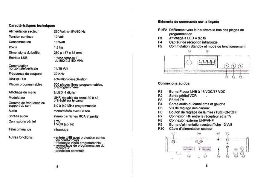

Merci pour ces infos.
OK Marcel, voila les caractéristique de l'engin :
Ca la fait ou non ? :roll:

Y. St Malo a écrit :Merci pour ces infos.
Au vu de ces caractéristiques, impossible de dire si c'est de l'analogique ou du numérique. Si c'est du numérique, c'est un démodulateur SD (simple définition) dont l'existence est, à terme, condamnée puis que l'objectif est de passer toutes les chaînes en HD. Un point positif : ce démodulateur est alimenté en 12V, très pratique pour regarder la télé sur la batterie voiture.
Mais vu que tu l'avais remisé à la cave, je crains fort que ce remisage n'ait été causé par le passage au numérique. Dans ce cas, direction déchetterie.

Marcel : C'est "Récepteur satellite Stéréo canaux SRS LT " CONRAD ... La notice d'utilisation indique comment régler la parabole etc. :idea:
Si c'est pas bon, : poub : direct !
Si ça marche, je demanderais à mon épouse d'aboyer quand elle verra une image. :minichien6:
Re: DOUBLE INSTALLATION (Antenne terrestre + Parabole)
La notice ne permet pas de savoir si c'est du numérique ou de l'analogique

En avril 2016 tu verras si c'est un HD ou SD. SD, plus de son plus d'image ! ! ! :taistoi: :taistoi: :taistoi: :taistoi: :pleur4: :pleur4:
Bon OK je ne vais pas ne prendre la tête avec ça. :nono: Il est considéré comme perdu d'avance. Allez hop ! Poubelle. :happy1:
Y. St Malo a écrit :Bon OK Allez hop ! Poubelle. :happy1:
NON pas : poub : mais déchetterie .L’absence de prise HDMI sur ton décodeur signifie que, au mieux, si c'est du numérique c'est un SD donc inutilisable à partir d'avril 2016
