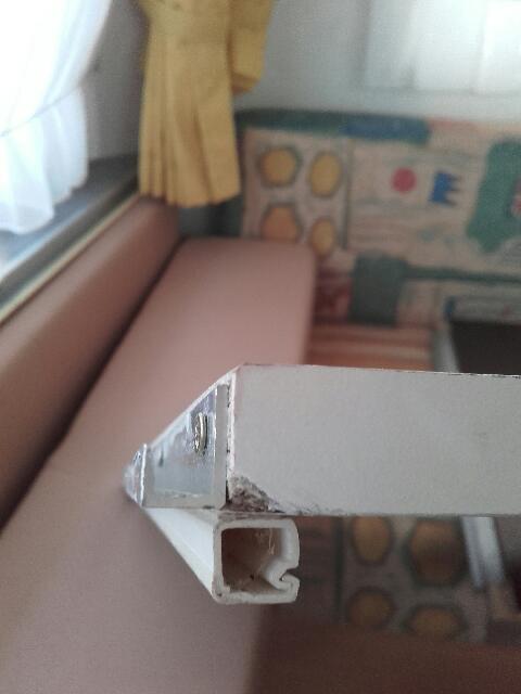

un u en alu que j’ai délignè et laisse 5mm avec un profilé en plastique de 12mm au carré (juste une gaine)qui permet de plaquer le rail et de mettre la table a fleur
20160321_162641 (480x640).jpg (24.26 Kio) Vu 7773 fois

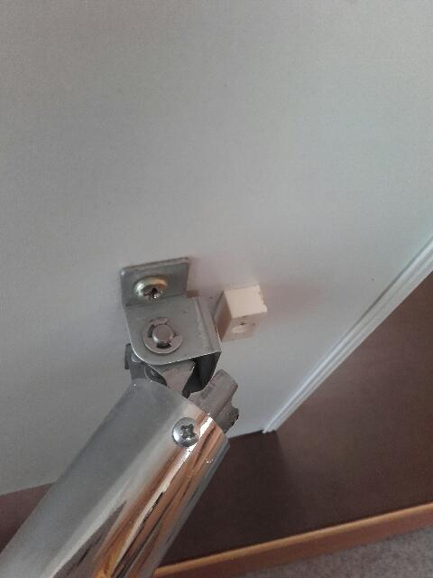

pièce d'un pied de table escamotable (pièce articulé)que j’ai entaillé pour quelle puisse mettre le pied droit
20160321_162655 (480x640).jpg (24.42 Kio) Vu 7772 fois
l'entaille
l'entaille
20160321_162711 (480x640).jpg (22.65 Kio) Vu 7772 fois

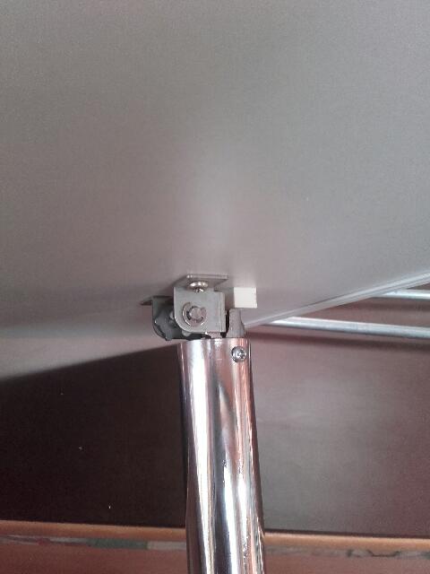

tube chromé récupe soude un écrou <br />puis pose du pied réglable qui faisait parti de l' articulation montre plus haut
20160321_162730 (480x640).jpg (33.64 Kio) Vu 7771 fois

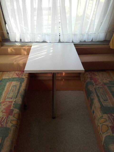

et voila planche mélaminé blanche épaisseur 20mm ;50 cm par 70 cm <br />cela me permettra de laisser les lits jumeaux fait et de manger aisément sur la petite table quand il fait frais.<br />je n’ai pas acheté le rail pas par économie ,mais juste pour le plaisir de bricoler
