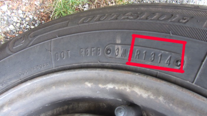

Pour la date
Date sur pneu.JPG (71.92 Kio) Vu 11297 fois
Le deux premiers chiffres la semaine, et les deux suivants l'année. Ici treizième semaine de 2014.
La dimension que tu as est en taille américaine en pouces (25.4 mm)
4.50" de large et jante de 10 pouces
Bien voir les indices de charge et de vitesse, que tu trouveras facilement sur internet.
