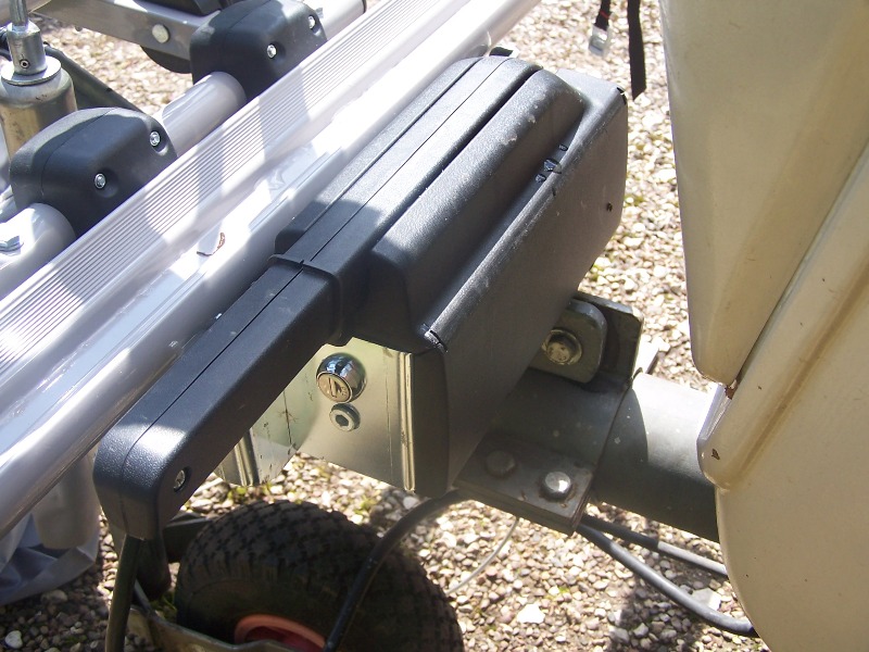

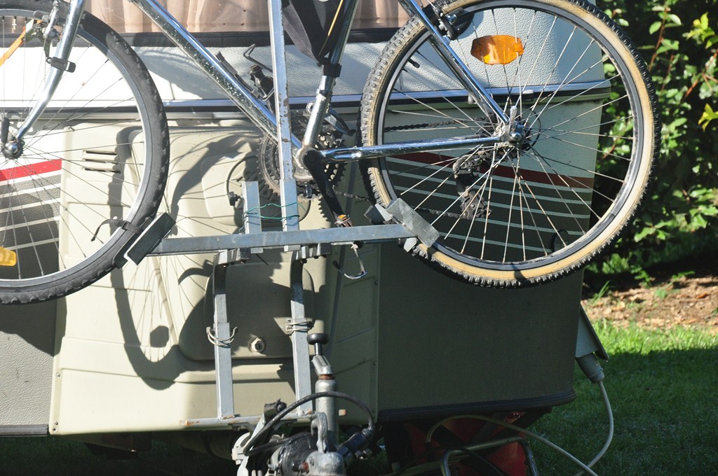

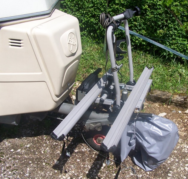

Retour sur expérience avec deux VTT sur Fleches Caravane. Premier séjour 400 km aller retour les vélos tanguais un peu. Deuxièmes séjours 500 km aller retour deux sangle de chaque cotés du porte vélo pour rigidifier l'ensemble et résultat impeccables Poids en Flèche entre 70 et 75 kilo.la caravane ne bouge pas et vitesse de croisière en moyenne 100 km / heure
Merci à landeriba pour avoir fabriqué la fameuse Piéce car à l'escale on peut utiliser la caravane sans aucun problème. :ghee: :ghee:
Re: Les porte-vélos

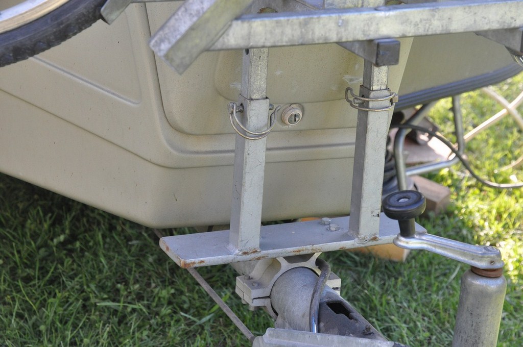

Un montage vu dans un camping près d'Agen
Vue d'ensemble
Vue d'ensemble
Détail de la fixation sur le timon rond ; grâce aux goupilles, l'ensemble est rapidement démontable pour accéder au coffe à gaz

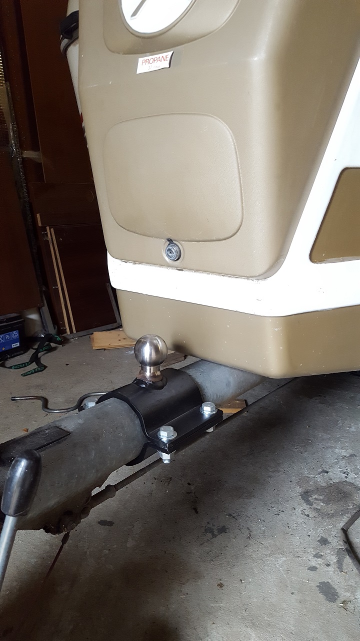

Pour les timons ronds d'eriba puck 1996, n'est-il pas possible de trouver une boule d'atelage montée sur un adaptateur tel qu'il est montré page 1 de ce sujet par Christophe?

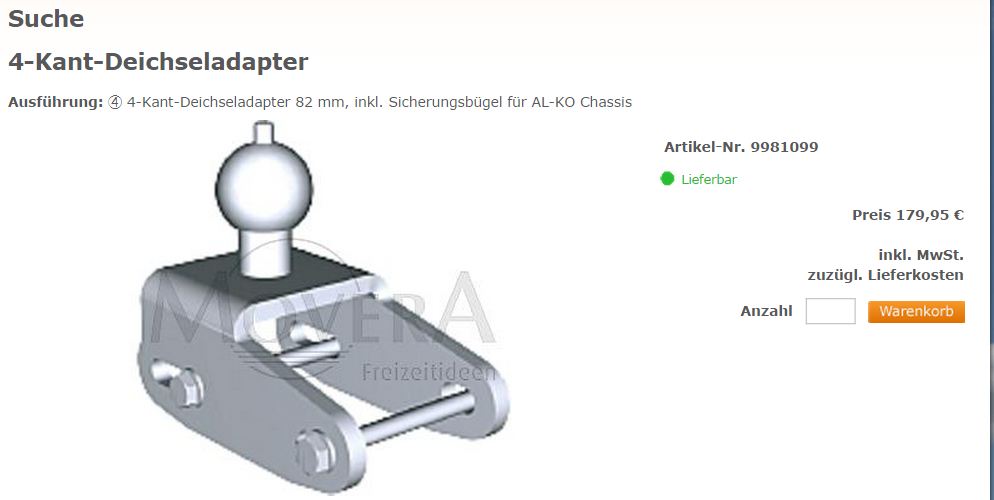

bon, je vais me faire tuer... :rouge: , en fait le timon sur mon modèle est de section carrée ( plus ou moins)...Puis-je abuser et vous demander où je peux trouver l'info? Merci! ;-)
Re: Les porte-vélos
pilou a écrit :bon, je vais me faire tuer... :rouge: , en fait le timon sur mon modèle est de section carrée ( plus ou moins)...Puis-je abuser et vous demander où je peux trouver l'info? Merci! ;-)
Ici, chez Movera : http://www.movera.com/de/shop/suche/bac ... C3%25A4ger
Ne pas oublier la référence 9981099
porte vélo timon carré.JPG (43.1 Kio) Vu 39222 fois
pilou
Messages : 110
Enregistré le : ven. 15 juin 2012 00:19
Modèle de caravane : Puck 91
prénom : dominique
Localisation : 33
Re: Les porte-vélos
Message non lu par pilou »
Merci infiniment : :) ! Il me reste à réviser mon allemand , vieux de 40 ans ...et déjà médiocre à l'époque :triste1: !
A suivre...
Re: Les porte-vélos
pilou a écrit :Merci infiniment : :) ! Il me reste à réviser mon allemand , vieux de 40 ans ...et déjà médiocre à l'époque :triste1: !
A suivre...

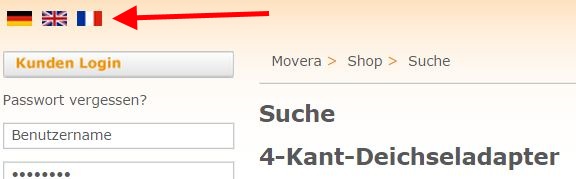

Pas la peine de réviser ton allemand ; sur le site de Movera, regarde bien en haut et à gauche
site Movera.JPG (23.89 Kio) Vu 39213 fois
1 clic et c'est tout :)

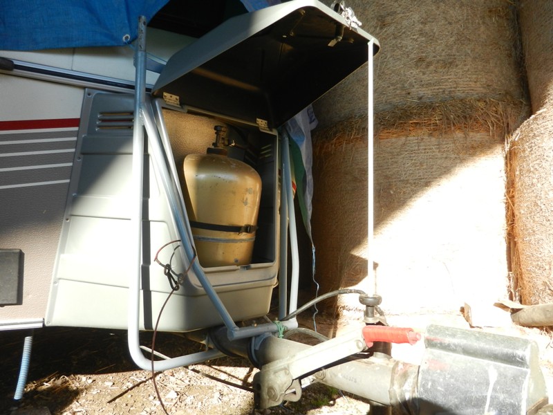

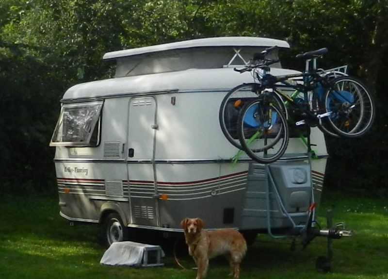

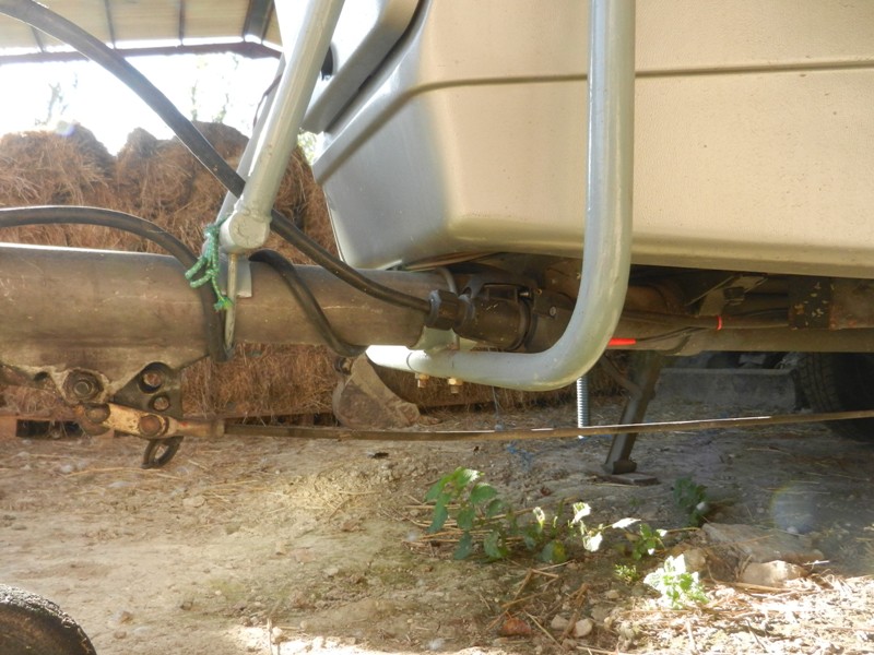

Photos de mon montage pour ceux qui veulent une idée, le coffre à gaz reste accessible sans toucher aux vélos.
Messages : 11962
Re: Les porte-vélos
Bonsoir.
Je me pose deux questions
Est-ce que ça n'augmente pas la prise au vent à cette hauteur?
Qu'est-ce que tu as prévu pour que tes supports ne soient pas en rotation sur le timon? butées? non visibles sur la photo.
Re: Les porte-vélos
Bonjour bernard.Ton idée est bonne! :super: Mais tu n'as pas de point de fixation haute ? çà bouge pas trop du coup la haut? Cdlt
Re: Les porte-vélos

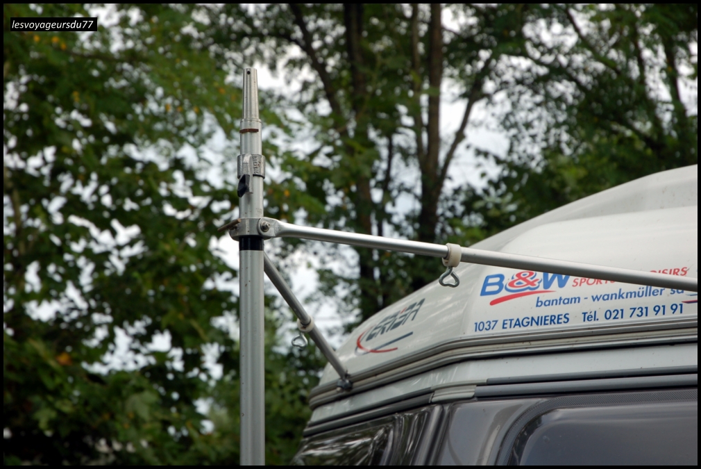

Pour se faire, il y a la possibilité de fixer deux " pontets " dans le rail supérieur de caisse juste en dessous du toit.
Soit faire deux brides, soit y insérer un sandow et le tour est joué .
Les voyageurs du 77 avaient posté une photo d'une : eriba : : DrapCH : avec cette manip........................................ :( je ne sais plus où
Re: Les porte-vélos
Eureka j'ai retrouvé :blabla:
Je pense que tu dois pouvoir en faire autant pour brider le haut ;-)

Pour répondre aux questions, ayant parcouru 1200km au mois d'août, je n'ai pas senti de différence à la prise au vent ni à la consommation, le berceau en tube 20/27 et le braquant en 15/21 sont maintenus par 2 étriers M8 bien serrés sur la flèche, ça ne bouge pas, pour limiter la souplesse j'ai mis deux sangles en croix (sangles vertes sur la photo) fixés d'un coté sur le haut et de l'autre sur la poignée de tirage en cas de passage brutal dans un trou ou sur un dos d'âne, mais je retiens l'idée de deux pontets fixés sur le rail du haut.

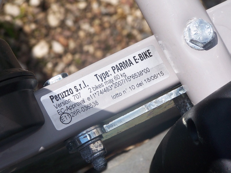

Messages : 6643
Re: Porte vélo spéciale eriba
Perso, nous avons celui-là:
Monter sur un système fabriqué par Cricri10
Voilà :taré1: :taré1:

Etant content du travail de mon chaudronnier, voici une photo de ma boule (d'attelage :hehe: )sur ma flèche ! Et merci aux membres du forum d'avoir alimenté ce sujet, cela m'a grandement aidé dans mon projet !
