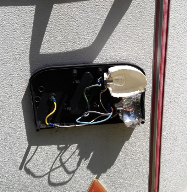

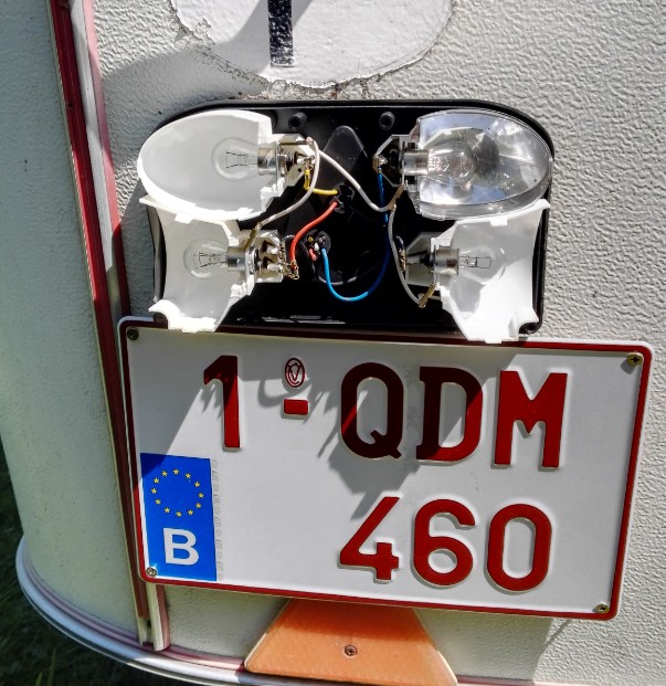

j'ai acheté une ériba troll de 1973 pour les 40 ans de ma femme ; c'était son rêve et je lui ai fait la surprise avec tous nos potes. Nous sommes depuis partis seulement 2 fois une semaine avec à notre grand regret, mais cette année, nous avons réservé 15 jours à la mer !
Nous partons vendredi prochain, mais........
Voilà, jeudi dernier ma vielle prise m'est restée dans les mains, fils débranchés et j'ai beaucoup de mal à rebrancher. j'ai le schéma 7 broches et j'ai tout suivi, mais je n'arrive pas à avoir les feux de recul. Comme tout le reste à l'air bon, je ne sais pas pourquoi ça merdoie.
Comme rien n'est forcément simple : je me suis aperçu que les fils d'origine de couleurs différentes ont été sectionnés aux feux arrière et remplacés par un bidouillage maison de l'ancien proprio.
De plus, les fils qui arrivent à la prise caravane/voiture sont tous bleus sauf les fils de plus grosse section. J'en ai mis un à la masse et un autre à l'antibrouillard.

- capture-eriba-Arr-gauche.jpg (117.23 Kio) Vu 14585 fois
- capture-eriba-Arr-droit.jpg (131.98 Kio) Vu 14585 fois

Sur la photo de mes feux côté gauche, pour être sûr et certain, j'ai bien :
en haut à gauche le cligno, en bas à gauche le feu de position, en haut à droite l'Ab et en bas à droite ce qui est censé éclairer ma plaque. Nonobstant, la coque en plastoque de cette ampoule ne devrait-elle pas avoir une découpe dans le bas pour laisser passer la lumière vers la plaque ?
Merci de vos lumières !!!

tes feux n'étant pas du tout d'origine , l'installateur aura pas acheté le bon avec éclairage de plaque
il faudrait en rajouter 1 car c'est obligatoire ; une petite bande led collée sous le feux par exemple ...
pour la masse met ce que tu as sous la main , du 2,5 sera mieux bien sur

Re: Help urgence
si tu rame dur, un garagiste auto ou remorque doit pouvoir t'aider
à deux ça va plus vite.
tu as un multimètre?
fred
fred

Ah mince la tuile ! tu dois partir le 16 !
as tu testé ta voiture avec une autre remorque ? caravane ?
je crois que tu as des portes ampoules à 2 filaments pour les veilleuses / stop ; les ampoules ne sont pas inversées ? câblages etc ?
on croise les doigts ...

Si tu galère trop, va voir un électricien auto. Faut pas gâcher vos vacances avec ça.

Pourquoi se prendre le choux avec des feux de recul et de brouillard........ Clignotants, stop et feux de route.. c'est la réglementation pour du matériel de 30 ans et puis c'est tout
. Sortant caravane.. feu droit: clignotant vert, stop rouge, feu arrière brun. Feu gauche: éclairage plaque+ feu arrière noir, stop rouge, clignotant jaune. Pour toute les caravanes d'avant 86...
Désolé
pas trop vu le post avant!
Bonnes vacances
Désolé
Bonnes vacances

Jean Paul a raison, allez courage, ça va le faire !!!
