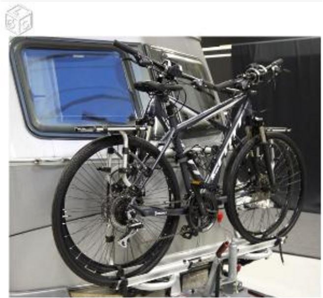

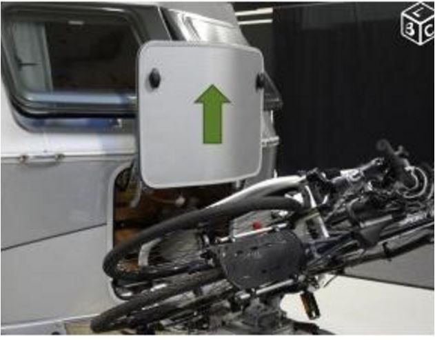

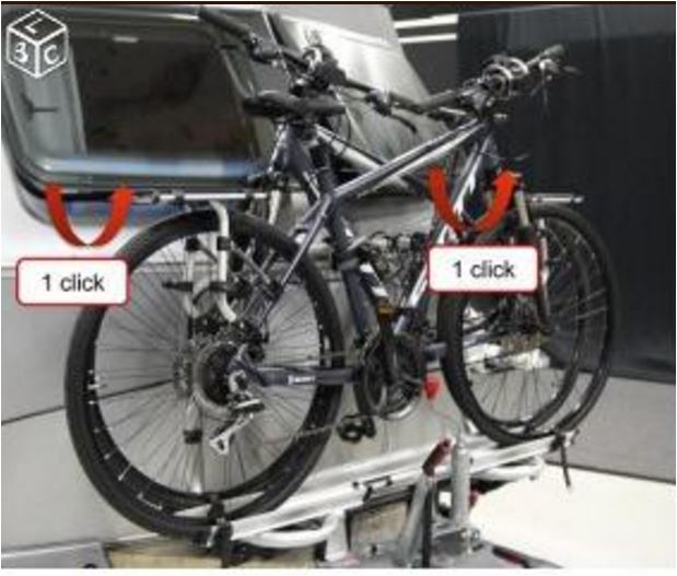

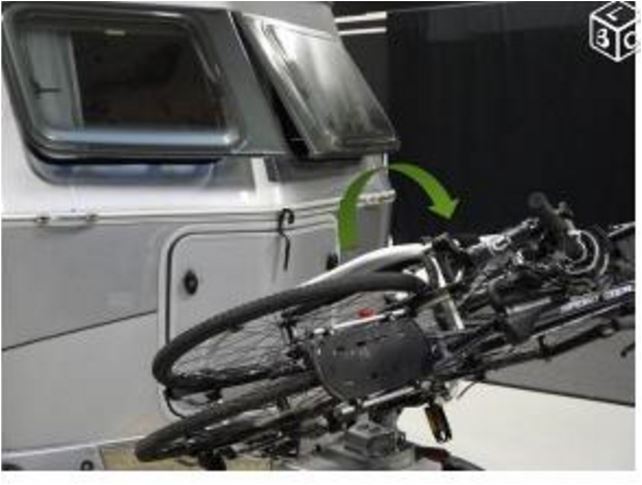

Je découvre sur le B. coin un support vélo(de marque THULE) spécifique ERIBA depuis 2007 .
Merci de me donner vos avis car je serrai très intéressé par ce produit (possibilité de transporter 2 vélos a assistance électrique en retirant les batteries)
https://www.leboncoin.fr/equipement_car ... 225823.htm
Alain
Alain
- Messages : 20772
Re: Les porte-vélos
On ne voit pas comment est fixé le porte vélo sur le timon. Si c'est repris sur le support de roue jockey, ici plusieurs ont fait l'adaptation avec une boule de remorquage en 50 mm. Ils vont se manifester.

Comme l'annonce du Bon Coin ne sera pas éternelle, la voici in extenso pour l'information d'éventuels futurs intéressés :ASTEN a écrit :Bonjour à tous,
Alain
Nouveau porte vélo Eriba Touring
Prix 324 €
Description :
Le porte-vélos sur timon ERIBA Touring a été spécialement conçu pour cette série. Toutes les fonctions de l’ERIBA Touring peuvent être utilisées même avec le porte-vélos monté.
Pour renforcer le système, une attache supplémentaire sur le timon avant du véhicule est prévue ce qui vous offre la possibilité de transporter des vélos électriques.
Convient pour tous les séries ERIBA Touring à partir de l’année 2007.
Préconisé par le constructeur Hymer.
Thule, concepteur d'accessoires de caravaning (store, coffre, porte vélo, échelle, auvent)
Dimension:
Largeur 130 cm, profondeur 44 cm, hauteur 85 cm,
Poids : poids propre porte-vélos : 9.6 kg
Chargement : max. 60 kg (respecter la charge d’appui)
Charge par rail : 30 kg
Disponible chez Camping cars Pierre, Caravanier normand, concessionnaire caravane (Neuf : Eriba, Hymer, Burstner, Sterckeman. Occasion multimarques, Adria, Hobby, Trigano, La mancelle ...)
Porte vélo Thule superb short : 324 €
Kit de fixation timon Touring : 149 € et une vidéo en complément
ou https://www.youtube.com/embed/0Ivtsm1a54M (En plein écran)
