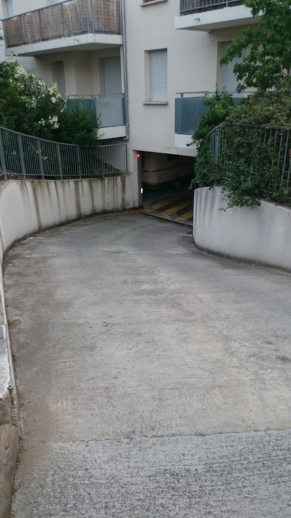

Bonjour à tous !
Joyeux propriétaires depuis ce matin d'une Pan Familia toute jolie de 1988, en super état pour autant que nous puissions en juger, nous avons quelques questions à soumettre à la communauté...
- nous avons acheté une Familia plutôt qu'une Triton pour pouvoir la rentrer dans notre parking souterrain plutôt qu'en terrain d'hivernage... La Puck, qui n'aurait posé aucun problème, était trop petite pour nous (cf. le chien !). La Familia fait je crois environ 2.15 mètres, le linteau du portail 2.10... Souci supplémentaire, la descente est en virage ! J'essaie de publier une photo. J'ai consulté différents fils du forum sur le sujet, nous avons donc dégonflé les pneus (vieux, donc morts de toute façon) au maximum, et malheur, en descendant en marche arrière avec la Fiesta qu'un copain nous a prêtée pour la journée, la caravane a touché au plus haut du toit rehaussable ET au cadenas du panier roue de secours, qui a laissé une belle trace sur le béton ! J'avoue que le bruit du crissement m'a vraiment fait mal au coeur... Donc obligés de désatteler en pleine pente, de baisser la roue jockey au maximum, ce qui a permis de ne plus frotter et de rentrer la caravane à la main (coton, avec les pneus dégonflés...). Là elle est au chaud, mais la grande question ce sera pour la sortir... Les pneus sont des treize pouces, nous avons gagné je pense 8 ou 9 centimètres en dégonflant. Pensez-vous que des jantes nues trouvées en casse pourraient nous faire gagner davantage ? Sommes-nous obligés de conserver le panier de la roue de secours ? Avec une pente pareille, pensez-vous qu'on grillera un embrayage par weekend de sortie si on doit atteler puis démarrer le tractage en pente, ou est-ce que cela dépendra vraiment de la taille du véhicule ? Une idée pour sortir la caravane sans véhicule ??? Pour l'instant, nous ne voyons pas comment nous pouvons passer en attelant dans le garage...
- la charrue avant les boeufs ! Nous devons décider de l'attelage. Nous avons une Golf 5 TDI 120 chevaux, 200000 bornes, de 2004, et une Clio 3 de 100 chevaux, 50000 bornes, de 2007. Pour l'instant nous sommes assez partagés... Sachant qu'il faudra faire sortir la caravane du parking ! Qu'est-ce que vous choisiriez ?
A vous lire, merci par avance !

Trouver un pote qui a un 4X4 avec vitesses courtes pour extraire la belle de son parking, et mettre des jantes sans pneus ou des disques de freins à la place des roues. Ôter la roue de secours de son panier le temps de la manœuvre.

Monter un mover? S'aider d'un treuil électrique attaché à une clôture, portail, plot en ciment?

Comme précisé tu peux utiliser des roues basses en bois ( deux morceaux de contreplaqué de 21 collés et coupés) ou en acier pour le stockage et la sortir de ton garage.
Le problème que tu peux avoir c'est que le poids de l'attelage déleste l'avant de la voiture et comme c'est une traction tu sois embêté.
La pente risque d'être forte pour un mover et avec un treuil tu ne pourras pas prendre d'angle.
Il existe des motoculteurs puissants type grillo, qui n'ont pas de courroie comme les japonais qui sont dangereux en pente, avec le mover et une bonne masse à l'avant ça pourrait aider.
J'ai peur que le 4x4 relève trop la caravane et que tu sois obliger d'atteler dans la pente.

Je crains que quelle que soit la solution, le côté "galère" ait tendance à te rebuter devant une petite sortie. Ne serait il pas judicieux de lui trouver un stationnement plus rationnel ? C'est un coût supplémentaire, mais si tu risques à chaque manœuvre de frotter au dessus, sur les côtés et en dessous ...
Dans l'état actuel, il parait plus facile (ou moins compliqué), avec des petites roues, de la rentrer en marche avant à la main, le timon le plus bas possible en amenant l'essieu jusqu'au seuil puis de basculer en la redressant pour passer ce seuil en protégeant l'arrière en cas de frottement. Encore faut il qu'il y ait la place pour tirer devant. La manœuvre pour la ressortir ne sera pas très simple non plus ... Sans compter que tu peux y laisser un doigt quelque part en le laissant emporter par le poids et que de toutes façons, pas envisageable tout seul.
C'est une réponse pessimiste mais peut être raisonnable, non ?

Le mover serait surement une solution !
Pas de problème concernant la pente !
Quant à l'embrayage du véhicule, si c'est pas une boite de vitesses auto avec un embrayage hydraulique, faut pas y compter !
Ce n'est que mon avis !

Trouve le pourcentage de ta pente, et si elle ne dépasse pas 20 a 25 pour cent tu peux mettre un mover.
Mais je rejoins Yannick qu'il serait mieux de trouver une autre aire de stockage.
Mais cela a toujours un coût qui n'est pas négligeable.

Un moover c'est sans doute 1 500 € d'investissement en une seule fois. Ca représente plusieurs années de location et un cout étalé dans le temps ...

Bon bon bon, ça sent le sapin tout ça... Dire qu'à 2500 balles on avait plus ou moins le choix entre celle-là sans chauffage et une Triton avec chauffage de la même année, je suis un peu malheureux... Mais bon, on ne fait pas marche arrière ; le mieux est l'ennemi du bien...
En tout cas, oui, on a un gars qui fait de l'hivernage surveillé (mais non couvert) pour 30 euros par mois à 5 km de chez nous, donc en dernière extrémité, ce sera notre solution, tant pis (ou tant mieux, va savoir.
Vous avez tous l'air de dire qu'on ne passera pas le portail attelés, et que ni la Clio ni la Golf ne feront monter la caravane en démarrant dans la pente (en tout cas sans compromettre l'embrayage) ; ça c'est posé.
- pour la route (et les Alpes cet été !), si on part sur la Golf dont je parlais plus haut, on sera tranquilles ? J'ai regardé, le couple est de 250 à 1900, contre 145 à 3000 pour la Clio. Est-ce que j'ai votre feu vert pour commander l'attelage ? On a le choix entre 500 balles chez Feu vert / Norauto pour un attelage/faisceau dit "spécifique", ou un petit garagiste du coin qui nous a dit lui-même de commander l'attelage / faisceau nous-mêmes et qu'il fera le montage. On penche plutôt vers cette solution... Reste le modèle, par exemple ça : http://www.carpratik.com/attelage-volks ... -5968.html ?
- pour le parking, on voudrait essayer une solution pas chère, jantes 12 pouces (ou plus petit ?) et location d'un treuil électrique fixé sur l'anneau de tractage de la Golf, positionnée en haut de la pente. Personne ne l'a proposé, est-ce une mauvaise idée ?
- il faut qu'on change les pneus, dans tous les cas. Ne serait-ce que parce qu'hier pour rentrer la cocotte on les a dégonflés au max et que limite la jante roulait sur le caoutchouc... Et puis ils avaient dix ans. Comme dégonfler/regonfler ne semble finalement pas nous arranger beaucoup, on va sans doute rester sur du 13 pouces (roue complète pour pouvoir garder les vieilles pour l'hivernage). Si vous avez un conseil de fournisseur, je suis preneur !
Merci encore à tous !
Piero

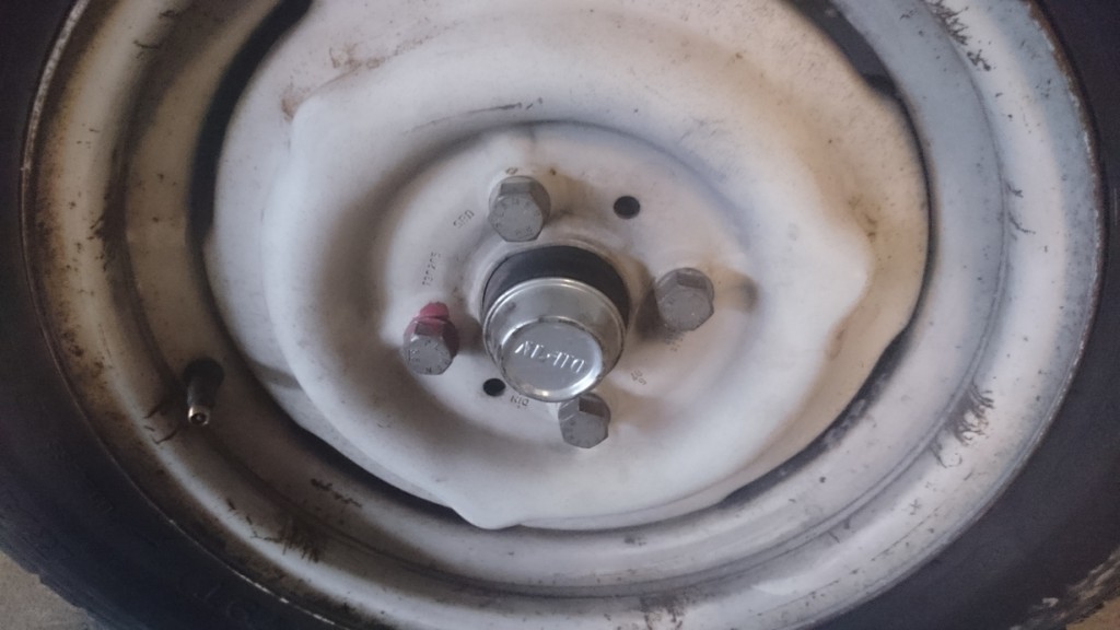

Merci Landeriba ! Mais c'est sacrément le bazar, les jantes, jamais j'aurais imaginé qu'il en existait autant...
Je poste la photo des miennes ici. Pensez-vous qu'elles soient d'origine, Familia de 1988 ? Chambres à air, ou pas chambres à air pour mettre les pneus neufs ? Personne n'aurait identifié à quel modèle de voiture ça pourrait correspondre ?
Piero
Piero

Bien des renseignements sont gravés sur la jante, à regarder de plus près !!!
Pour info, cela correspond à une jante d'origine
Entraxe: 4X100
Déport: ET 27
Largeur: 4J1/2
Diamètre du trou central: 56mm
Les pneus feront l'affaire, indice de charge 83 = 487 Kg/pneu
Indice de vitesse T = 190 Km/h

la pente risque d'être forte pour un mover et avec un treuil tu ne pourras pas prendre d'angle.
il existe des motoculteurs puissants type grillo, qui n'ont pas de courroie comme les japonais qui sont dangereux en pente, avec le mover et une bonne masse à l'avant ça pourrait aider.
j'ai peur que le 4x4 relève trop la caravane et que tu sois obliger d'ateler dans la pente. "
je te conseille de prévoir de grosses calles pour éviter de retrouver la caravane dans un mur et de faire cette expérience bien au calme.
attelé j'ai peur que tu brules ton embrayage.

Bon, j'ai trouvé des jantes neuves bien jolies - impossible à trouver en casse, mais du coup on garde les vieilles pour rentrer/sortir du sous-sol, même si c'est vraiment galère... Pneus neufs aussi (GT Radial d'utilitaire, super solides !).

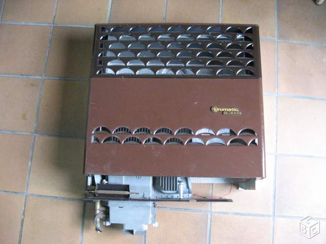

Par ailleurs, question : j'ai l'opportunité d'acheter un Truma S2200 Piezo à 350 euros, peut-être même monté par le vendeur pour pas trop cher. Est-ce que ce serait un chauffage adapté ? Il date d'août 2015, et est encore sous garantie... Apparemment, servi deux heures. Pour le montage, on est d'accord qu'il faut faire passer l'arrivée de gaz sous la caravane, et percer le côté pour l'évacuation ? Rien n'est préinstallé sur une Familia de 1988 ? Pourquoi certains privilégient-ils la cheminée ?

De façon générale, une Pan Familia de 1988 est-elle bien isolée ? Envisageriez-vous un voyage en Scandinavie (plutôt en été...) avec une Familia sans chauffage ? Ou de la montagne en demi-saison, pas en hiver (pas branchés caravaneige) ? On se demande si ça vaut le coup, ou si ça sert à rien... On a fait un trek en Islande en été, sous tente, et c'était pas trop violent ! Mais c'est un camping comme celui d'Arola, où on veut passer cet été, qui est à 2000m et dont les proprios avertissent que la température en été tombe à 6, 7 degrés... Fera combien dans la pépette ?
- Marmotte86
- Messages : 100
- Enregistré le : sam. 6 déc. 2014 22:20
- Modèle de caravane : ERIBA TOURING 310 GT
- prénom : jean claude
- Localisation : Poitou-Charentes (45kms) sud de Poitiers
Re: Notre nouvelle compagne, et quelques questions...
une
Pan Familia de 88 est suffisamment isolée pour l'hiver avec un chauffage
le truma 2200 avec évacuation des gaz brulé par ventouses sur le coté n'est pas compatible avec votre
Il me semble que certaine : eriba :Pan Familia était équipé avec un truma 3002 avec cheminée sur le toit d'origine Mais ce modèle, aussi compatible même corps de chauffe (seulement la façade est plus moderne) Pour l'alimentation gaz avec les raccords olive plus de soudure
A+JC
une
A+JC
- Messages : 20715
Pierocha a écrit :Je ne comprends pas bien... Que veux-tu dire, circuit indépendant ?

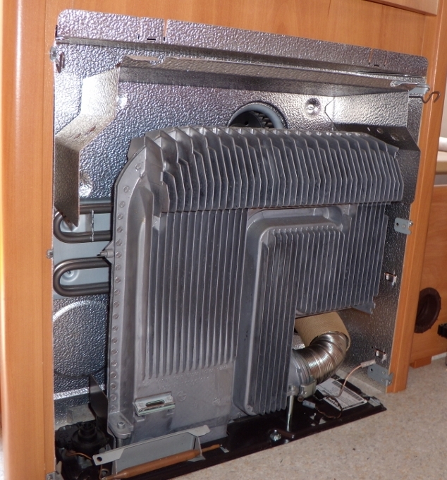

Le circuit bruleur est totalement indépendant du circuit convection.
L'air frais est pris dehors, les gaz brulés sont évacués dehors.
Le circuit chauffage, l'air frais est pris dans la caravane, au ras du plancher, et l'air chaud sort dans la
Ce genre de chauffage est largement surdimensionné pour une Familia.
Maintenant recracher les gaz brulés à l'intérieur d'un auvent
Un convecteur électrique de 500 watts est aussi largement suffisant...... mais il faut une prise 240 volts !!!

@Marmotte86, pourquoi dis-tu que le 2200 n'est pas adapté à notre caravane ? Si on met une cheminée... J'ai lu que des gens en mettaient sur des Pucks. Par ailleurs, je me demandais si sans chauffage, sauf en hiver, la caravane descendait vraiment bas.
@Landeriba, toi tu penses qu'on aura trop chaud ?

je dis que le 2200 avec évacuation du gaz brulé par ventouses sur le coté n'est pas compatible avec votre
Sur les
Sur une Pan Familia les dimensions du Truma3002 correspondent à celle de la penderie (chauffage d'origine)

Pour info en cherchant un peu sur le net, le 2200 fait 1850 W et le 3002 fait 3400 W, largement dans les deux cas de chauffer ta roulotte !!!

Merci pour toutes vos interventions, on a fini par sortir la caravane... à la sangle !!!
Donc on n'est pas près de la re-garer au sous-sol...
