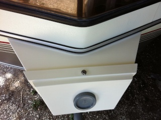

4. Le "coffre" à gaz, plutôt un couvercle qu'un coffre. Peut-on l'aménager avec une sorte de petite caisse pour y coller quelques bricoles ?

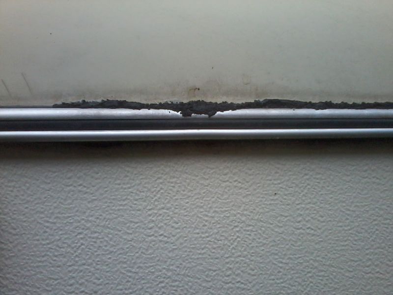

5. Côté route, il y a une espèce de "pâte" au dessus des glissières ? Faut-il le retirer ? Avec quoi ?

La pâte noire d'étanchéité. la gratter avec un objet non métallique.

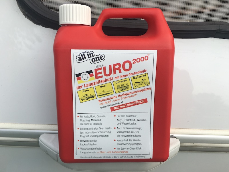

Nous utilisons ce produit allemand, "Euro 2000 Hochglanzversiegelung" acheté sur une foire à Berne et présenté comme un produit miracle. Ayant acheté tellement de bêtises dans notre vie, nous nous sommes dit que nous n'étions plus à une près, essayons. Et bien... miracle...: les vieilles tâches de goudron sont parties rendant la partie avant de l'Eriba comme neuve (pour les plus vieux points noirs nous avons dû un peu frotter mais sans plus), les coulures sous les joints des fenêtres ont disparu, et la carrosserie est redevenue comme neuve, incroyable.
Comme la cire mais en bien plus simple.
Il faut juste faire section après section, nous avons commis l'erreur de badigeonner toute la caravane avant d'essuyer le produit séché, et ça a été galère car trop sec. Mais sinon, l'effet brillant dure quelques mois, le lavage est très aisé, les insectes s'en vont facilement, nous sommes bluffés par ce produit que nous rachèterons une fois la bouteille vide.
Et ça marche aussi très bien sur la voiture. Il ne faut pas faire attention aux plastiques, pas de traces grises ou blanches après essuyage, incroyable.

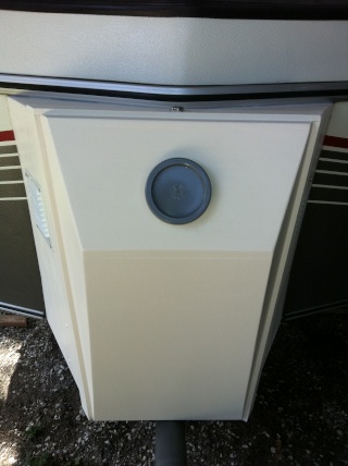

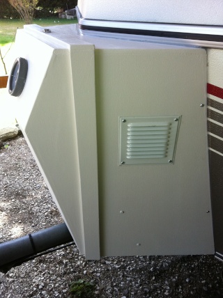

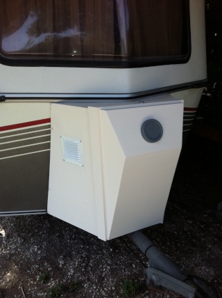

une idée de coffre . Cdlt
- img_0231.jpg (40.36 Kio) Vu 14950 fois
- img_0234.jpg (48.33 Kio) Vu 14950 fois
- img_0237.jpg (28.58 Kio) Vu 14950 fois
- img_0238.jpg (37.71 Kio) Vu 14950 fois
