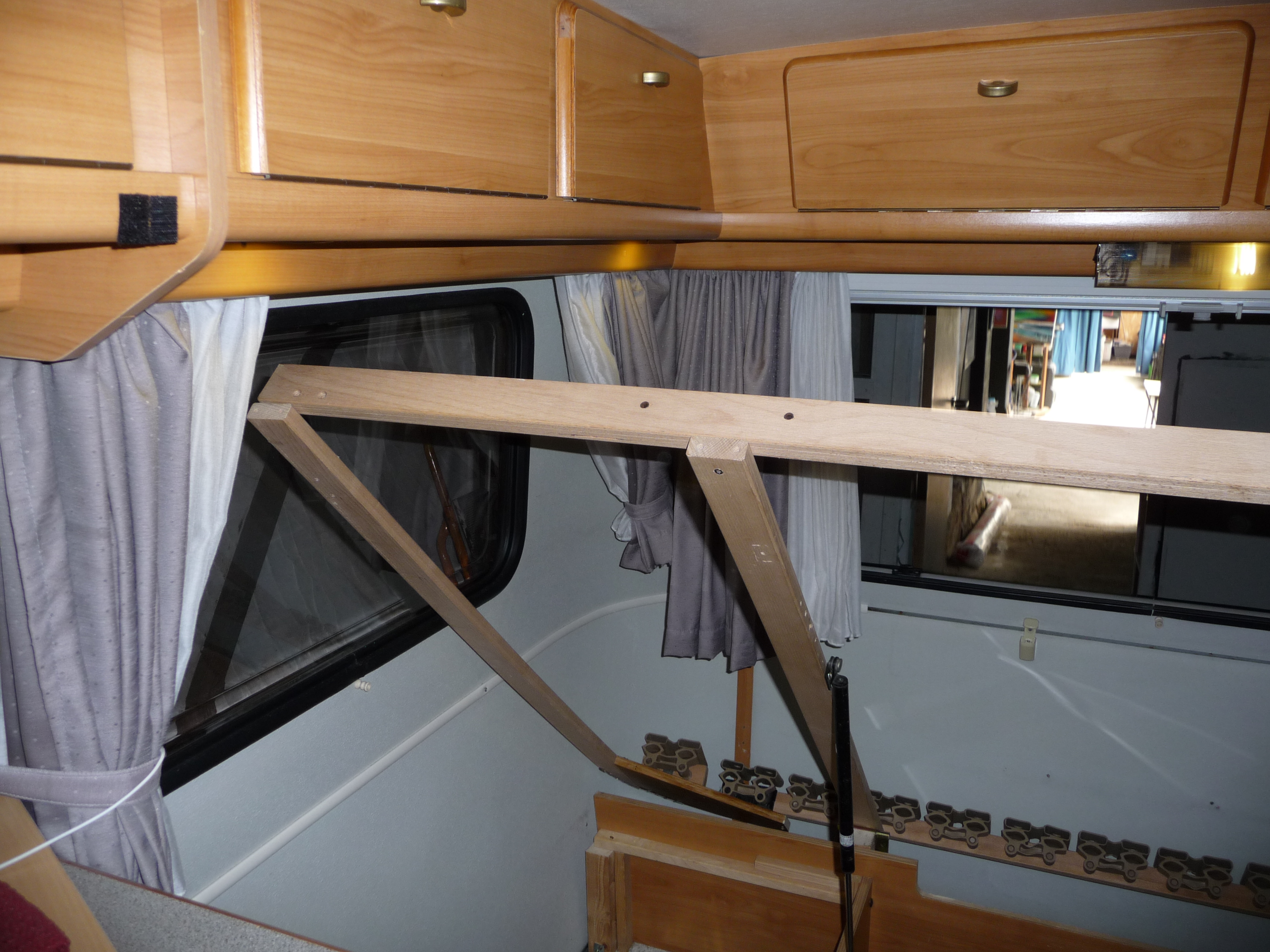

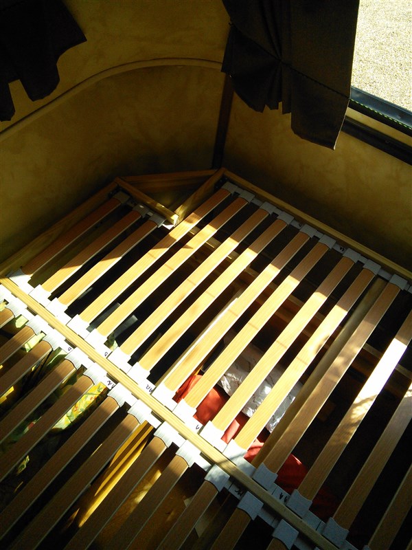

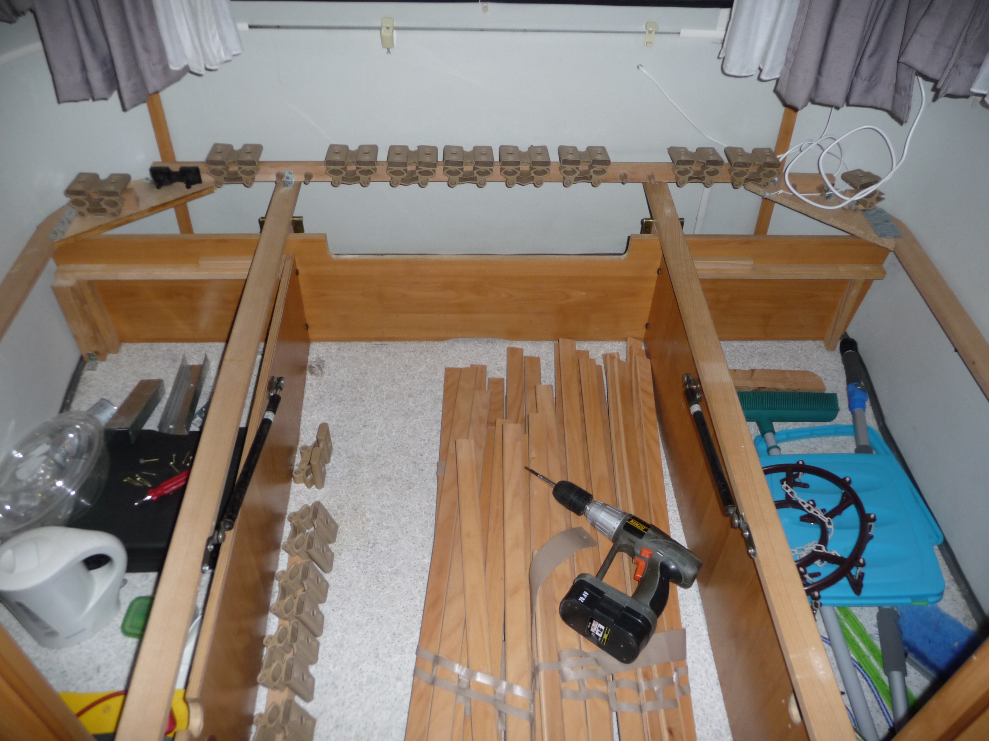

Et bien voila après avoir vu tous ces belle réalisations de lit fixe, je me suis aussi lancé dans cette aventure. Comme je disposait d'un sommier à lattes avec renforts lombaires sur le lit de la chambre d'amis, j'ai fait un échange standard avec les deux sommiers à lattes de 70 x 140 cm sur armature métallique. Ce lit n'étant occupé que très rarement.
Il à bien sur fallu faire pas mal de modifications pour adapter le sommier à la Cagouille, mais le jeu en valais la chandelle.
Je vous montre ci après les photos du travail réalisé. J'envisage d'y ajouter des vérins pour aider à soulever le lit afin d'accéder plus facilement aux coffres, mais je ferai cela après notre retour de Grand Fort Philippe.
Je tiens à remercier chacun d'entre-vous qui avez partagé votre savoir faire dans la construction d'un lit fixe dans une : eriba :
J'espère que ma petite contribution pourra servir les futurs amateurs de confort nocturne.
Je commence par enlever les coussins et les couvercles de coffre

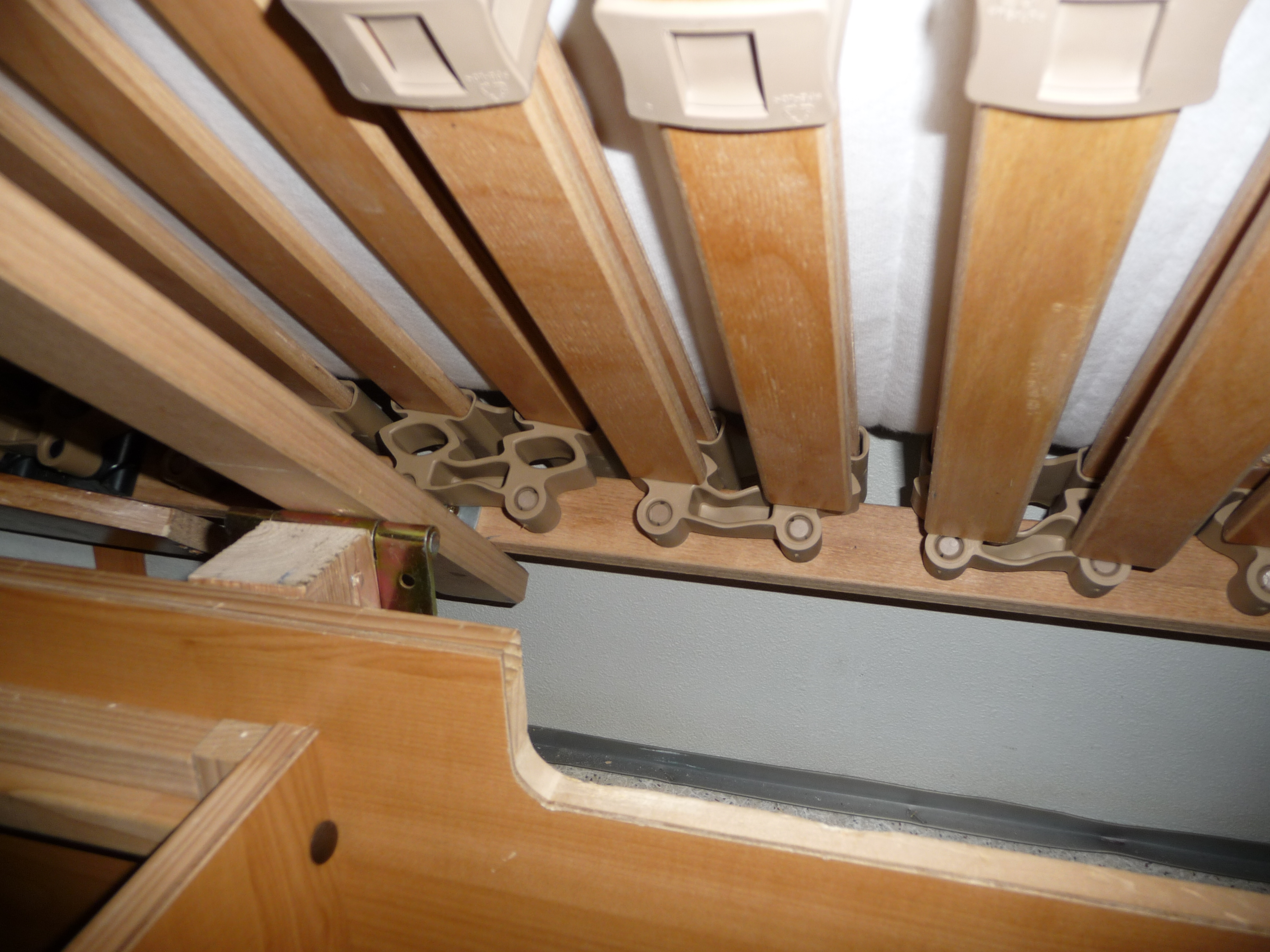

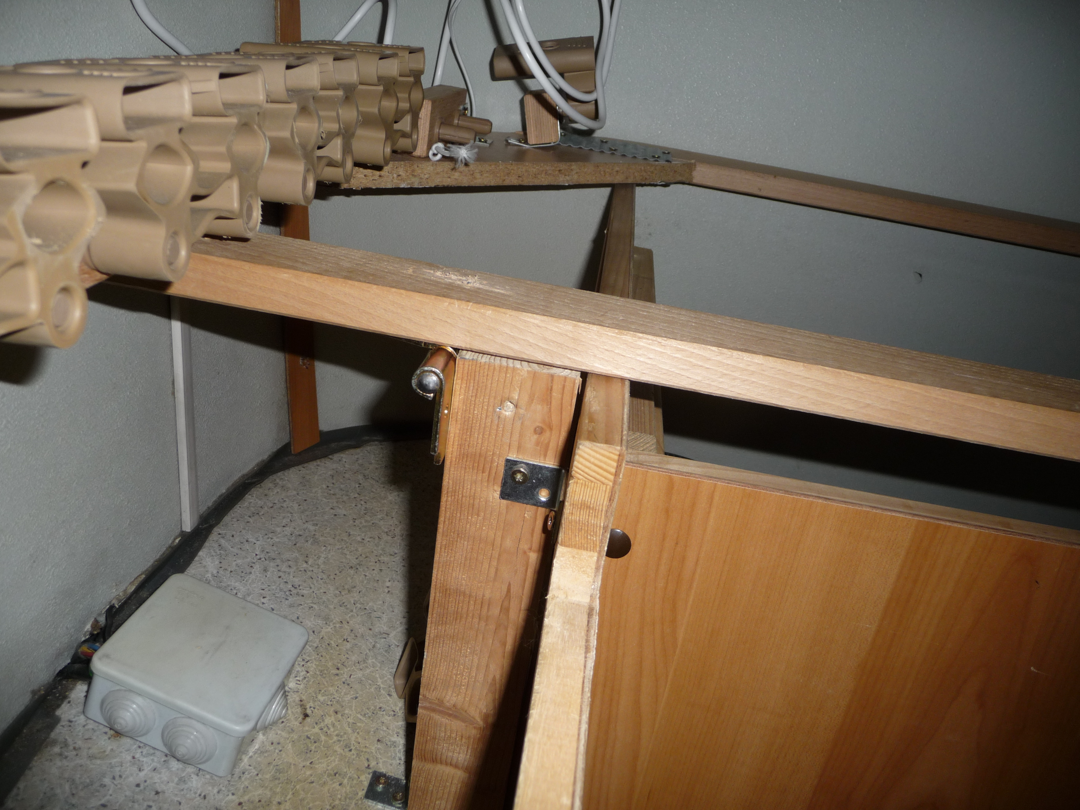

Détail sur une des deux charnières qui seront les points d'appuis de sommier quand on le soulèvera
Renforcement par deux tasseaux solidarisé par un U métalique
Détail du réglage de dureté pour les lombaires et dorsales

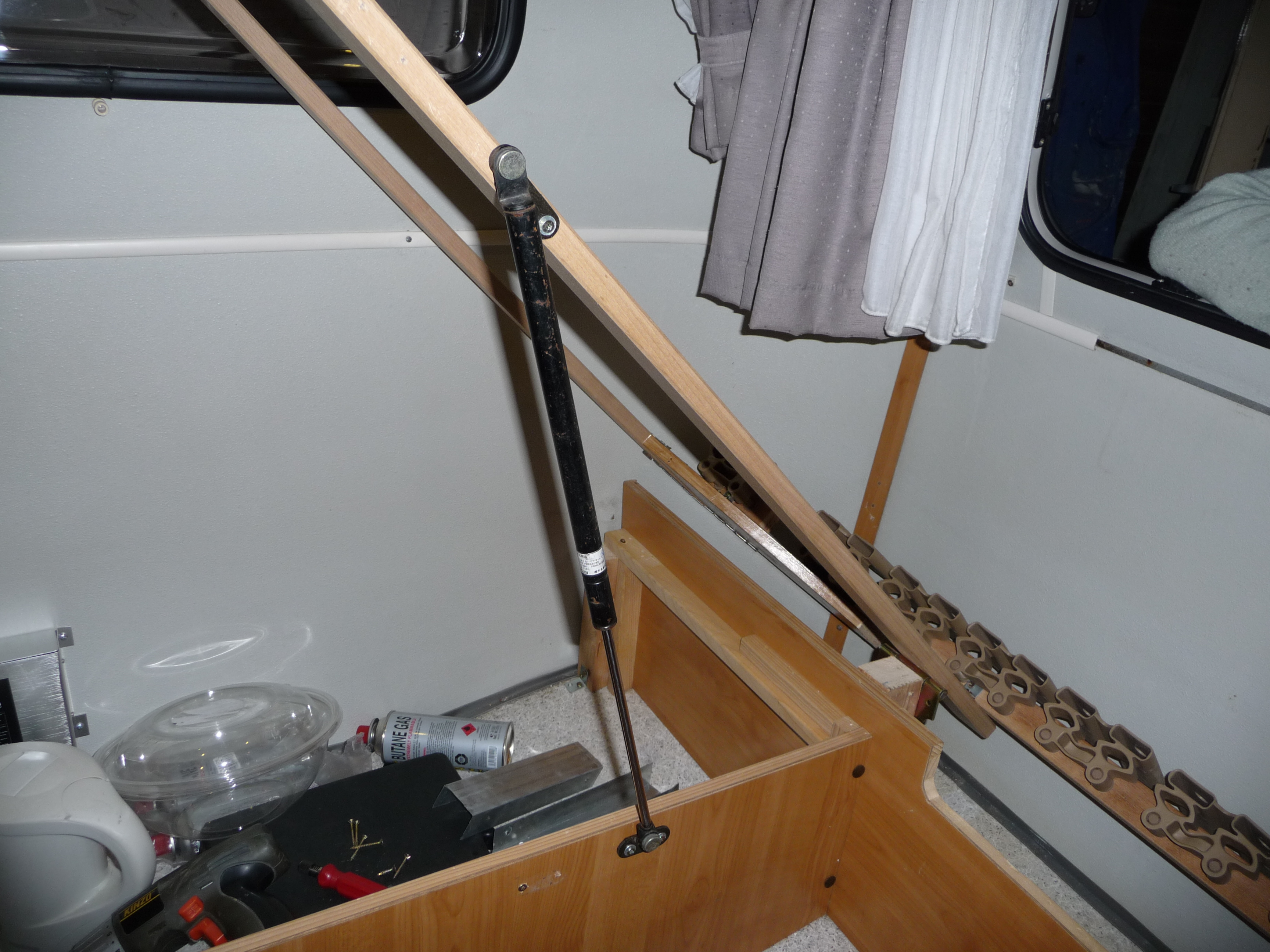

Il ne manque plus que les vérins qui vont bien nous aider car c'est quand même pas très léger à soulever.

Vous n'allez pas le regretter si vous mettez un bon sommier comme le nôtre. Nous avons eu l'occasion de l'essayer et je peux dire qu'on dort comme à la maison.

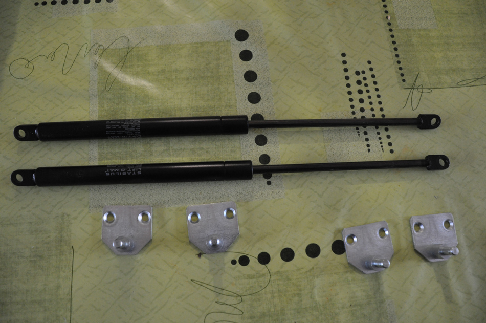

J'ai enfin trouvé les vérins que je dois encore installer mais ce sera pas avant le mois de juillet. Je mettrai des photos sur le forum.

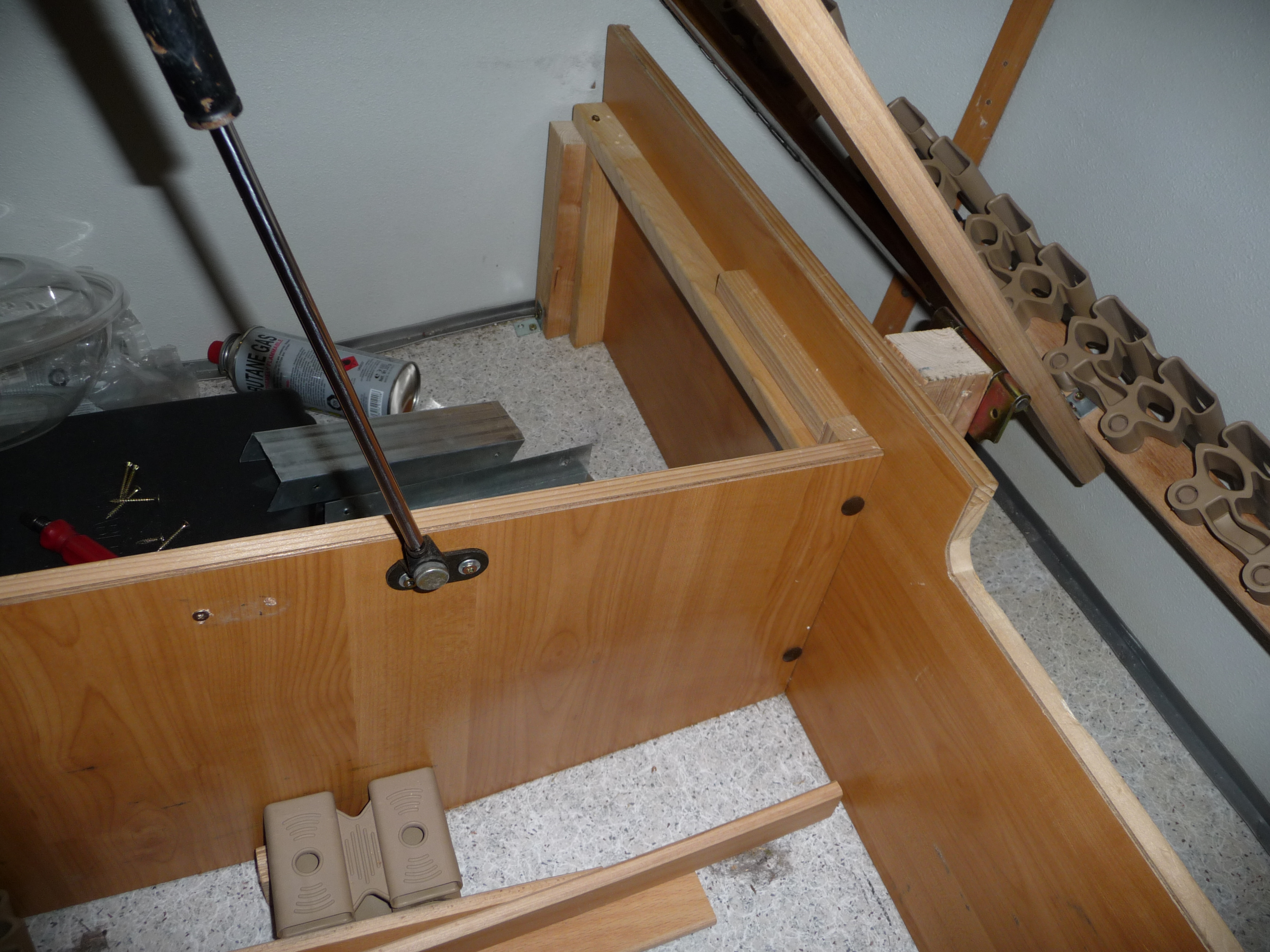

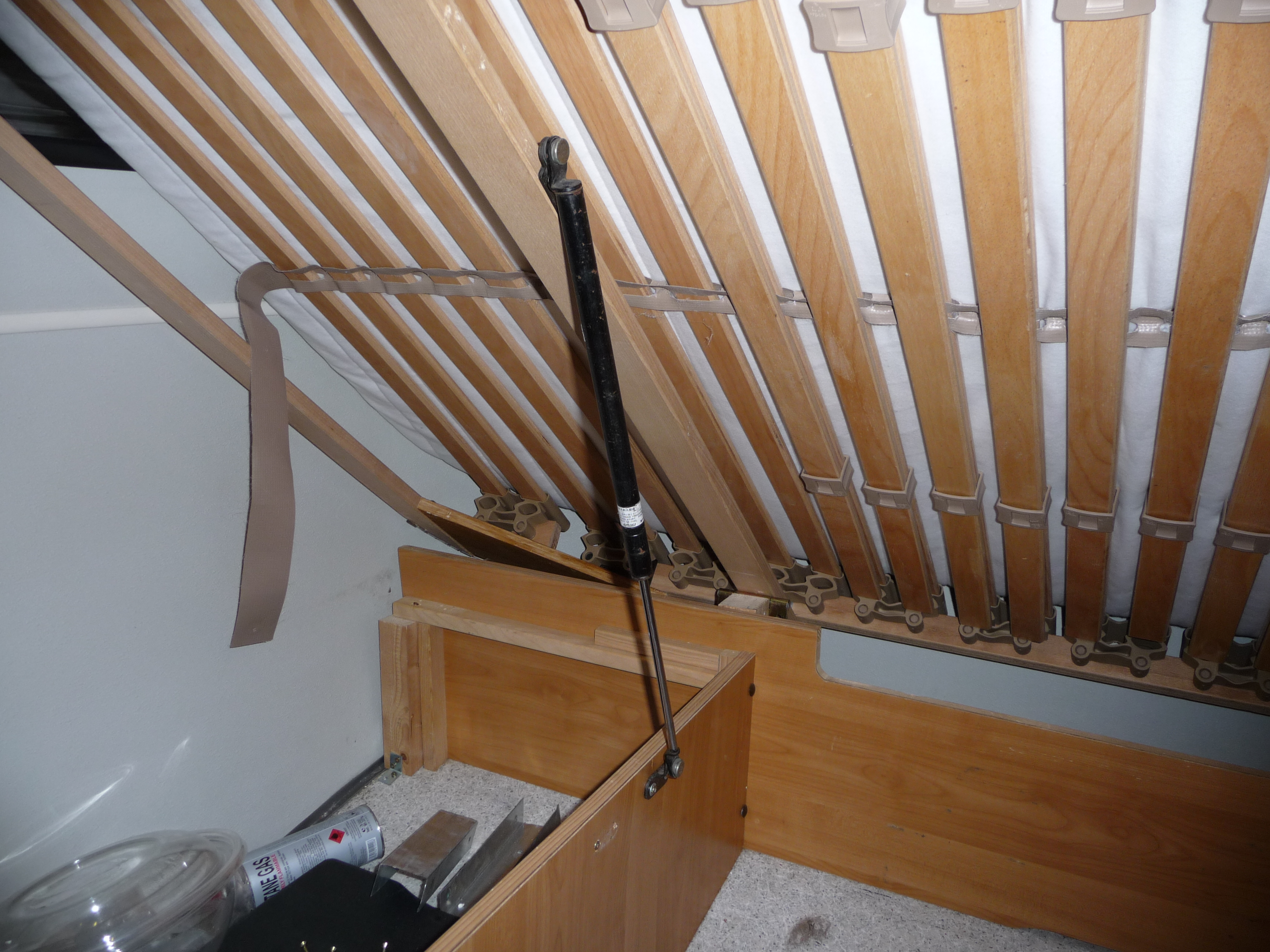

Ça y est, je me suis enfin décidé à fixer les vérins sous le lit fixe.
Un vrai bonheur, ça se soulève d'une main et ça tient ouvert. Pour le fermer une légère poussée et le sommier reprend sa place gentiment.

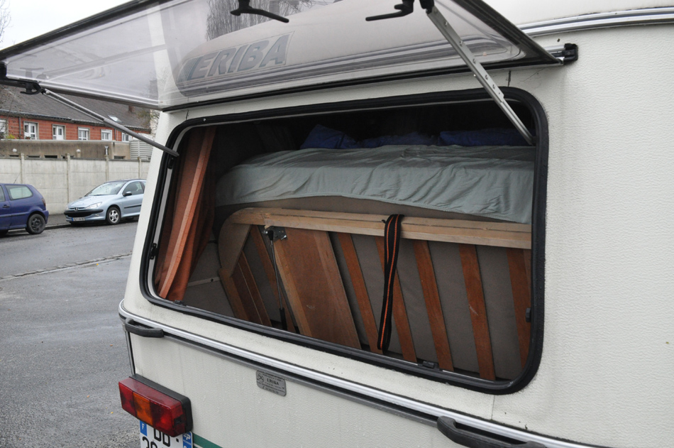

Je viens de faire une adaptation pour avoir un système levant de notre lit et j'ai mis deux vérins de 205 qui sont tarés à 29 kg, en fait il m'a fallut en rajouter un troisième pour que le lit se lève sans forcer, ayant les coussins de la dinette plus les matelas, par contre mes ancrages sont différents.
Et deux petits verrous pour que le lit ne se lève pas dans les cahots de la route Image
Tes vérins sont de quelle origine et force?

Jean-Pierre,
Je ne sais pas de quelle force sont mes vérins, pour l'origine, ils viennent d'une casse auto, récupération d'un hayon de voiture.
D'après les renseignements que j'ai trouvé sur le NET je crois que tu à monté tes vérins à l'envers, mais je ne sais pas ce que ça peut faire ?
Va voir ici tu trouvera comment calculer tes vérins http://www.verinsagaz.com/conseils/definir.htm
Fernand
Messages : 20773
Re: Lit fixe avec sommier à lattes
Leur force est écrit dessus en Newton, les miens (de 205 Pigeot) sont à 290 newtons.
Leur position est celle des mêmes vérins sur la voiture, je ne pense pas que le sens influe beaucoup sur le fonctionnement.
Merci pour le lien intéressant.

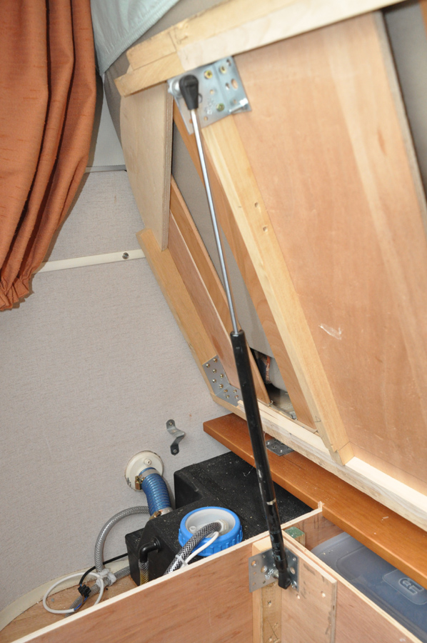

Sur ma Troll 95, seule une moitié du lit d’origine usine se soulève, ce qui représentait 50% d'espace perdu sous le lit. Pour y remédier j'ai modifié totalement le lit de façon à créer une soute arrière accessible par la baie arrière grand ouverte. Pour ce faire, j'ai également utilisé des vérins à gaz
Soute 2.jpg (278.61 Kio) Vu 64168 fois
Une première tentative avec des vérins fournis par La Rochelle Caravanes (origine Hymer) a échoué car ils étaient trop courts, eut égard au seuil représenté par la paroi arrière au-dessus du lit. L'ouverture n'était pas suffisante. Je suis donc allé dans une casse auto où j'ai pris ce qu'il y avait de plus grand.

Livrés avec les équerres de fixation
Prix neuf (avec le port): 69 €
Vendu 45€ port compris ou 35€ si livraison à Anet

NICT00 a écrit :Ça y est, je me suis enfin décidé à fixer les vérins sous le lit fixe.
Je me ferai un plaisir de vous montrer cela au rasso d'Anet.
Ca y est nous avons les vérins !
Ca ne force pas la fixation sur les "petits côtés" ? pas de risque que le bois cède ?
Le bonheur en Eriba

Vérins posés....mais.............le lit ne tient pas "baissé" ! 8|
Vérins trop forts (205) ou il y a un "truc" à respecter pour la pose ??
Le bonheur en Eriba
lr(e)17 a écrit :Vérins posés....mais.............le lit ne tient pas "baissé" ! 8|
Tu les as posé a la même distance que moi ? Tu as essayé avec le matelas ? Sinon il y a les vérins de Boulhaya qu'il vend pas cher.
Quel est la force indiquée sur les vérins ?

Pour faciliter l'accès aux coffres et diminuer l'effort des vérins, j'ai apporté quelques modifications.
1° J'ai déplacé le point d'attache des charnières de manière a avoir un contrepoids avec la partie arrière du sommier et matelat qui maintenant plongent en partie dans le petit coffre arrière.
2° j'ai reculé les vérins pour pouvoir soulever le lit le plus haut possible.
Après essais: résultat impeccable, le lit se soulève facilement et se rabat de façon tout aussi facile. :super: mais ce n'est plus de mon age ces truc la, travailler dans des positions pas très confortables :/
NICT00 a écrit ::hello:
Je vais devoir refaire tout cela dans ma nouvelle Triton 430 de 1995 :( aie aie le dos : sos :

Merci à tous pour vos idées sur le montage d'un sommier à lattes, idées qui m'ont permis de réaliser le mien. Je ne mettrai pas de charnières car je peux le lever par l'avant comme par l'arrière.
Reste que le matelas à adapter et la housse à reprendre (matelas Ikea).
Je joins quelques photos.
P.S / Le sommier n'a pas besoin d'antivol. On ne peut pas le sortir de la caravane !
J'ajoute les deux dernières photos de la bête ou l'on voit.
Ajout d'une béquille avec charnière, ce qui la rend "automatique" lorsque l'on lève le sommier.
Le sommier et le matelas se lèvent sans difficulté, y compris le passage des élastiques et des rideaux.
Le matelas IKEA "Malfor" a été retaillé en largeur et longueur. Inutile effectivement de recouper les coins.
J'ai démonté les fermeture éclair et repiqué celle-ci.
Tout est prêt pour le test grandeur nature ce week-end.
La séparation des deux côtés a été ramenée au milieu (le sommier ayant été rétréci en largeur à 135). Les lattes ont toutes été recoupées de chaque côté pour préserver le cintrage.

on voit un tasseau sur le coffre transversal qui permet avec son homologue de l'autre côté de bloquer le sommier de manière latérale.<br />Sur la traverse avant du sommier deux encoches, non symétriques, sont là pour caler le sommier en latéral et adapter le niveau de celui-ci.<br />Lorsque l'on lève le sommier la traverse arrière s'appuie sur les pattes en acier de maintien de la paroi du coffre. Pattes d'origine.
sommier 2.jpg (97.92 Kio) Vu 55032 fois

L’extrémité de la béquille repose sur le coffre transversal lorsque l'on rabat le sommier.
