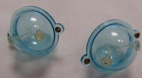

Pour la buée dans ta baie avant, je te livre le truc d'un pro, Jean Louis Coste :
1) te procurer chez un marchand d'articles de pêche 2 bouchons de pêche. Il s'agit de petits flotteurs que l'on peut plus ou moins remplir d'eau pour régler leur flottaison. Ces bouchons de pêche comportent un bouchon obturateur à récupérer soigneusement, c'est la seule partie utile.
2)percer par l'intérieur 2 trous au diamètre approprié pour y insérer les bouchons obturateurs récupérés ; pour l'instant ne pas boucher les trous, insérer seulement la "queue" de retenue. Les 2 trous doivent être opposés diagonalement, un en bas l’autre en haut.
3) appliquer un sèche cheveu sur le trou bas jusqu'à disparition complète de la buée puis boucher les trous avec les bouchons obturateurs

Les flotteurs en question s'appellent des bulles d'eau ou buldo. Surtout utilisé pour la pêche en mer, pour pêcher aux appâts vivants, ou aux leurres souples, en surface ou juste sous la surface.En les remplissant plus ou moins d'eau.

les flotteurs en question (buldo)

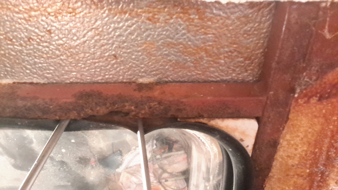

le desabillage est commencé je vais déposer la baie avant ,la traverse supérieure est bouffée par la rouille
déposer le champignon refaire le toit et changer la bache
le châssis,le plancher et la peau extérieure tout est nickel
Ce n'est pas pas moi qui refait la bâche et la sellerie

j'ai trouvé le joint pour la baie avant,démontage et refection de la traverse supérieure
après réaménagé et refaire une partie de l'intérieur
notre projet est simple car on voyage avec un minimum de confort, c'est un lit monté sur compas pour pouvoir garder l'accès au coffre et relooker le coin dînette
j'ai essayer de mettre une photo du montant de baie à remplacer
