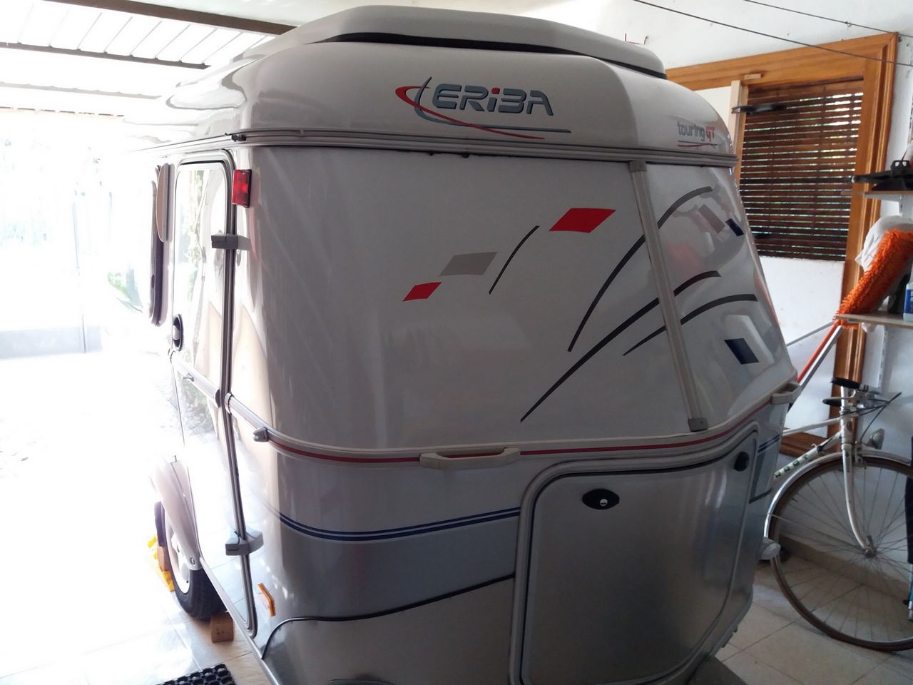

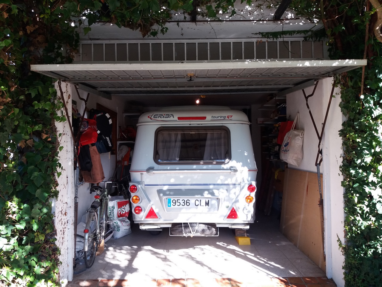

J’ai un petit problème, qui peut m´aider?
Je dois faire rentre m´Eriba chez moi, dans le garage. Elle est petir, une Puck, mais je n´ai pas des forces. Devant le garage il y a une petite rampe et ne disposent pas assez de force pour le pousser.
Je pensais à un treuil, mais pas la qualité.
Quelqu'un connaît une autre méthode, ou une qualité de treuil?

Salut Salvador,
J'ai le même problème que toi, une Eriba et un garage en pente...

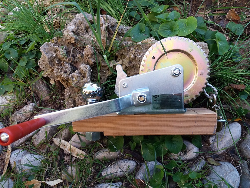

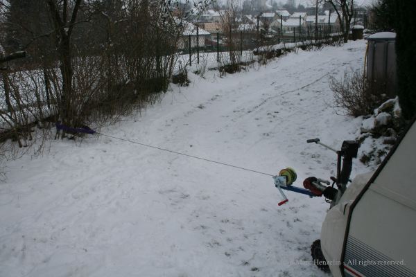

Un petit treuil de remorque de bateau (dans les 25 €, une cochonnerie fabriquée en Chine) scellé dans le mur du fond du garage.
Et hop, en quelques tours de manivelle le roulotte monte la pente. Je le fais tout seul, quelqu'un pour guider la caravane avec les poignées serait une aide appréciable.
Pour un usage occasionnel , je ne rentre pas la caravane dans le garage tous les jours, la qualité de ce treuil est bien suffisante, sinon un bon treuil de remorque coûte une centaine d'euros.
Je fais des photos dès que possible.

Voici une idée simple et pratique qui a pour avantage de pouvoir servir même sur un emplacement de camping si nécessaire....

:hello: Bonjour Salvador, le problème surtout, c'est le guidage. La roue qui peut faire ce travail est "la roue jokey"...En effet, si celle ci se trouve dans un "rail" et que la traction reste horizontale...Elle ne sortira pas de son guidage et suivra le chemin programmé...La Puck aussi...Plus de souci, tu ne t'occupe plus que de la manivelle! Mettre en place tout ça n'est pas simple et c'est la configuration de ton terrain et du trajet à faire qui déterminera le bon emplacement du treuil et la faisabilité. C'est effectivement une solution peu onéreuse, il y en a certainement d'autres...Ton sujet est passionnant car il faut réfléchir :ange: Un petit plan du trajet à faire vu du ciel avec la déclivité serait le bienvenu. Merci pour ta bonne compréhension/traduction ;-)

Si c'est possible, le plus simple c'est de la rentrer en marche arrière avec la voiture.
(même à la main, il est préférable de pousser plutôt que de tirer et donc la rentrer flèche vers l'extérieur si ça ne gêne pas dans le fond de ton garage)

Avec la marche derrière est très difficile, et n´est pas bon pour mon garage ; aussi est difficile de faire un chemin différent, comment vous pouvez voir à la photo ma maison est faire comment les maisons vieilles, je pense que la mieux méthode est ce qui propose « deblec06 », je veux le étudier.

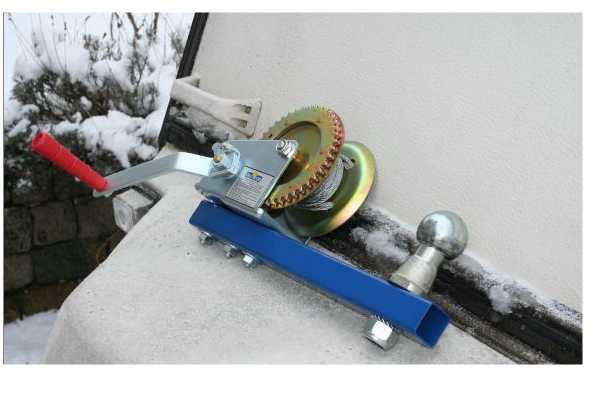

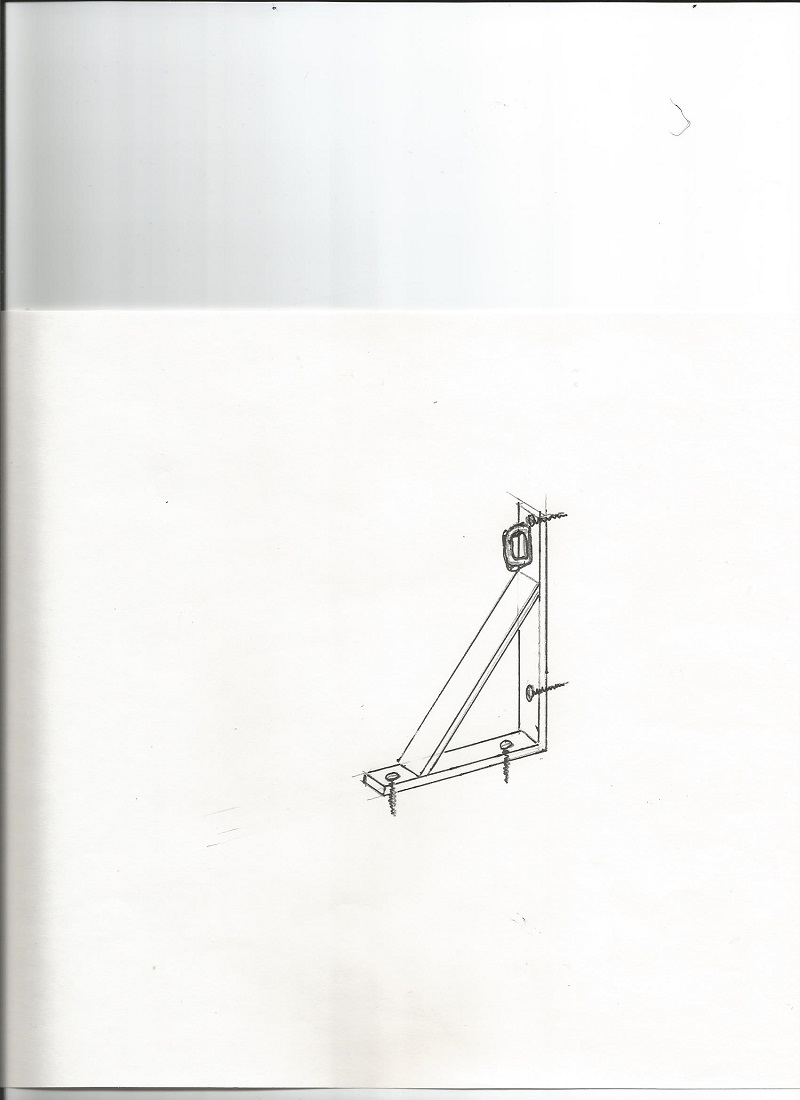

Pour en revenir à ta question, cela faisait un moment que je voulais réaliser ce système pour manœuvrer une remorque à bateau, et ton post m'a fait déclencher !
J'ai acheté à un camion d'outillage qui passait vers chez moi un treuil manuel 500 kg (26€) et une boule à visser (12€), j'ai la ferraille pour le faire, à suivre...
Pour pouvoir hisser ta caravane jusqu'à sa place, il te faudrait installer un point d'ancrage au fond du garage.
Tu peux sceller un anneau dans le mur à 40 cm de haut, mais j'ai peur de l'arrachement.
Sinon tu peux réaliser ou faire fabriquer une équerre renforcée en fer plat ou en cornière assez épaisse avec un bel anneau soudé, fixée au sol et dans le mur par scellement chimique avec tiges filetées : là tu es tranquille, tu pourra tirer fort !!! :super:
Un petit dessin pour me faire mieux comprendre :

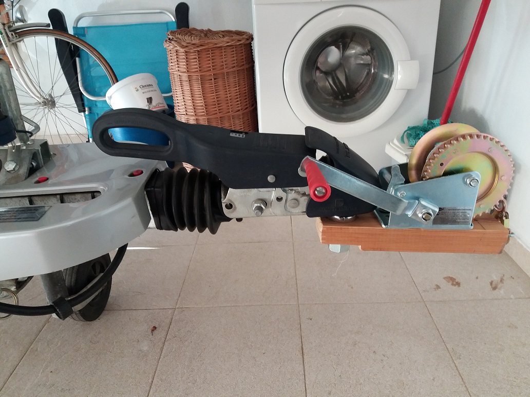

Je finis le mécanisme, ¡¡il marche!!
Merci Deblec 06
Salvador
Mécanisme
Mécanisme

Une autre photo
Salvador
Messages : 58
Enregistré le : dim. 18 déc. 2016 23:23
Modèle de caravane : Puck 2006
prénom : Salvador
Localisation : Grenade (Esp)
Re: Un problème de force… ou de compétence ...
Message non lu par Salvador »
Une autre photo
Mécanisme2
Mécanisme2

BRAVO Salvador!
:image002:
J'avais exactement le même treuil pour remonter ma : eriba : à mon ancienne maison.
Ça marche très bien et en toute sécurité. :super:
