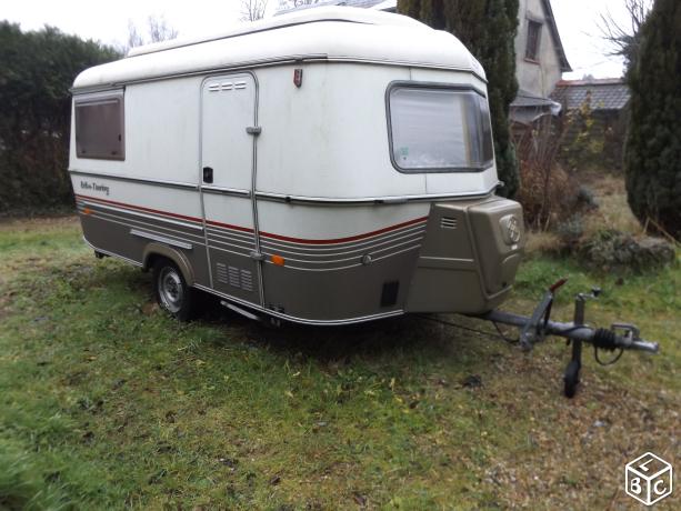

Hello,
J aurais besoin de vos avis sur cette annonce..
https://www.leboncoin.fr/caravaning/107 ... tm?ca=12_s
Re: Votre avis sur cette triton
elle a l’air correcte ,mes les photos sont pas très nettes a négocier
a voir sur place les dégâts intérieur suite au coup.

bof 23 ans 3000km,
elle n'a pas bougé...
A voir si sérieux ou arnaque.
Pas de transfert d'argent sans face à face

OUI IL FAUT UNE CARTE GRISE ! Si le vendeur n'est pas en mesure de la présenter, passe ton chemin.
ATTENTION aux joints ; dans ce millésime et quelques millésimes antérieurs Hymer a eu la mauvaise idée de mettre des joints gris de mauvaise qualité qui à la longue se sont révélés avoir une étanchéité douteuse. Un remplacement complet de tous les joints coûte très cher. Donc point à vérifier.
Pour le choc, il faudra te coucher sous la caravane et voir s'il a déformé la ceinture de caisse.

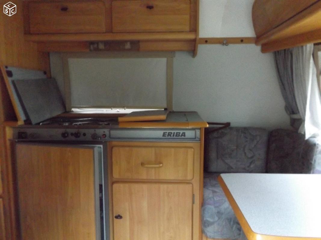

Pour garder une trace
Prix 4 400 €
Ville Le Manoir 27460
Année-modèle 1994
Kilométrage 3 000 KM
Description :
Vends caravane Eriba Triton 3 places.
Pneus neufs. Très bon état général. Aucune humidité à l'intérieur.
Petite bosse à l'arrière (photo).
Gaz trois feux, réfrigérateur, coin salle de bain avec lavabo.
Fonctionnement à l'électricité ou au gaz. Bouteille à l'avant.
Dinette arrière 4 places ( couchages 140*190), dinette avant deux places (90*190, 1 couchage adulte ou deux couchages enfants).
Pour plus d'informations me contacter.

Bonjour . Suite au choc , le plancher à surement souffert , la ferraille aussi .C'est pas irréparable mais attention aux infiltrations !!!Cdlt
vieux.lion a écrit :Bonjour . Suite au choc , le plancher à surement souffert , la ferraille aussi .C'est pas irréparable mais attention aux infiltrations !!!Cdlt
+ 1, 100/100% avec toi Michel;
