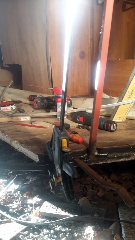

:hello: suite meuleuse et découpé plancher

oui comme dit gros travail
moi je pointerai une barre provisoire en dessous de tes traverses de ton plancher pour quelles ne travaillent pas trop a la soudure et cela garde tes écartements ,et une fois le tout soudé tu l’enlève.
mais les conseilleurs ne sont pas les payeurs ,vu sur le travail que tu as fait tu la surement déjà pensé
bon courage

si je peux me permettre, là par contre plutot que souder je passerai en rivet ou en collage. pas de déformation. tu as une cintreuse?
si tu prends du tube galva le rivet t'évitera les conditions particulières de soudure sur galva et la déprotection qui en résulte.
fred

fred j'ai pas compris ton montage
je travaille pas dehors c'est un peu le b***el car je n'ai pas fait la chape
demain soudure et remontage
A+ jacques

je disais juste que même en pointant gentiment avec une petite intensité et en soudant par partie j'ai souvent des déformations.
en utilisant des emboitements et des rivets tu peux éviter ce problème.
tu soudes à quoi?
fred

merci à jp pour les photos
et surtout sepf mon mon voisin qui restaure une land rover qui a fait toute les soudures
pour les pièces c'est le serrurier qui me les a faîtes à la rouleuse
bon après j'ai pas deux mais gauches mais faut connaître ses limites
A+ jacques

le tube en 2mm c'est pas le top pour apprendre à souder!

la rénovation continue, j'ai retrouvé de la corrosion sur la ceinture basse :rougefaché:
Déshabillage complet de l' : eriba : extérieur et intérieur,refaire le plancher abîmé, c'est pus facile que de souder du tube de un 1mm peut être que c'est pour ça qu'elles sont très légères
pose d'un nouveau revêtement de sol et remontage des meubles
là j'en suis à la pose des ventilateurs pour le frigo,j'ai lu sur le forum qu'il fallait le retourner ? ?

premier essai en catalogne de l : eriba : la reconstruction est terminée sauf le toit
L'intérieur est terminé sauf les banquettes le cellier n'à pas eu le temps donc les photos pour plus tard
nouvelle peinture pour la cagouille,nouvelles jantes et pneus je suis passé en 16 pouces
A+jacland

je vous remercie, c'est vrai que ça paraît du gros taf,mais quand on a les bons outils c'est 80%du chantier
L'erreur que j'ai faite c'est de ne pas avoir démonté l'intégralité du plancher pour les soudures de la ceinture basse
Quelques petits problèmes à régler je vais avoir besoin de vous,j'ai le robinet de l'evier qui marche mal
quand je tourne la molette des fois l'eau arrive parfois la pompe immergée se déclenche quelques minutes après si je le laisse ouvert, les connexions sont bonnes si quelqu'un sait comment on le démonté je suis preneur
Pour les roues et jantes en 16 pouces j'ai gagné 5 cm non rien ne touche mais des cales de rehausse sont prévues avant le prochain voyage.
J'ai monté des jantes 16×6 et des pneus 175/80r16 pas de grosse largeur ça ne sert à rien pour les refs des jantes je peux les rechercher
