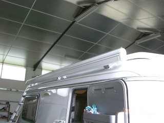

S'il a été posé dans les règles, tu ne devrais pas avoir de PB, juste le collage sur le toit ou tu devras jouer du cuter.
Mais es tu sûr de faire une bonne opération? un store c'est vite déployé, qui plus est, tu peux y ajouter un safari room :roll:

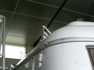

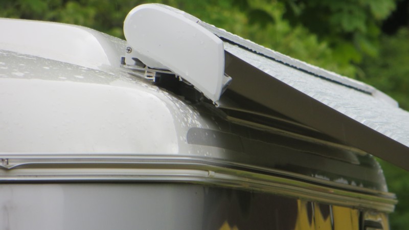

Il existe d'autres solutions que celle là:
Patte support store.JPG (5.71 Kio) Vu 34603 fois
qui supprime le rail pour auvent

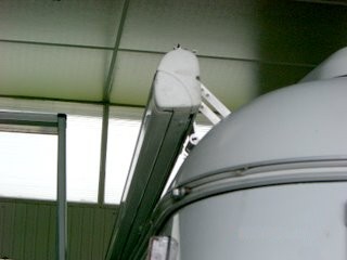

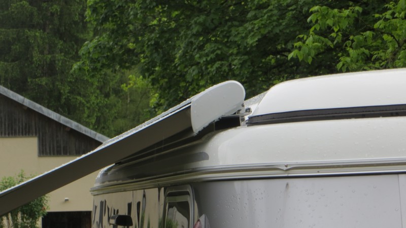

Voir de plus près la photo mise par Boulhaya, son store n'est pas fixé dans le rail mais sur le toit.
Au boulot, car un store c'est vite ouvert, vite fermé, et pour de l'itinérant c'est le top !!! :super:

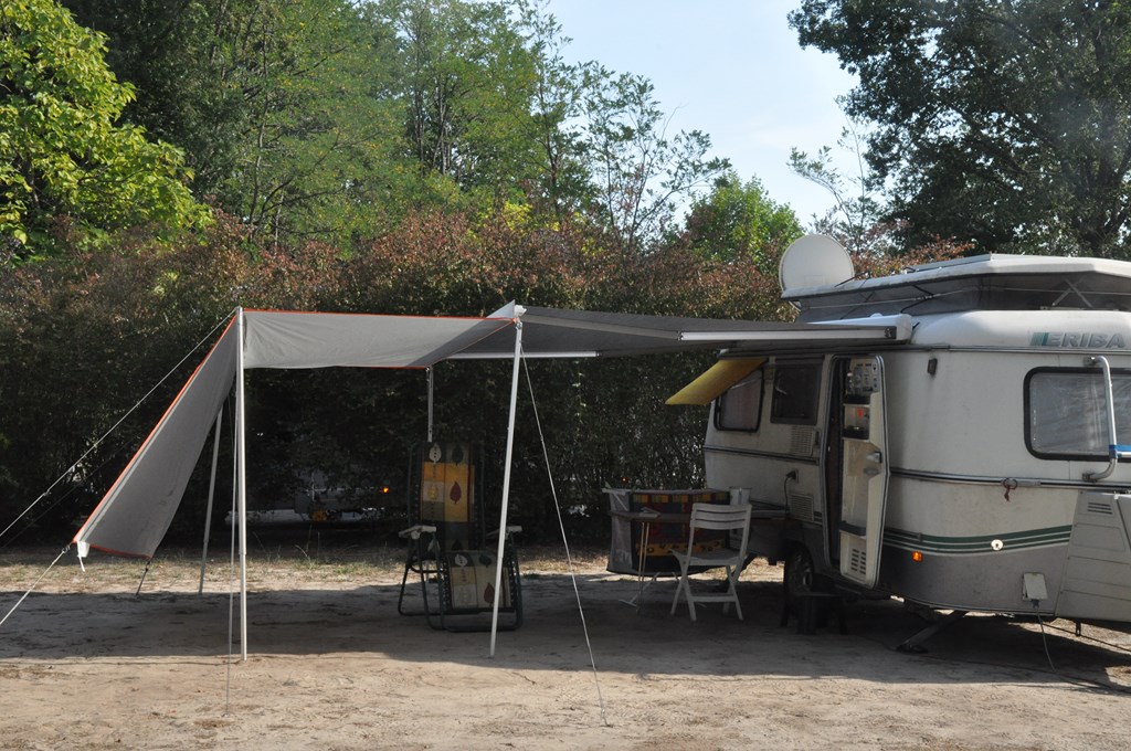

regarde là en Corse l'année dernière ça soufflait fort, store bien amarré et une vrai pièce à vivre....
Avantages, tu peux mettre que le store, un coté, deux cotés, l'ensemble et tu peux enrouler la façade à tout moment en totalité ou que la porte.
ATTENTION, mon montage tu peux uniquement l'avoir que sur les FEY, sur les "anciennes" c'est le safari room, moi c'est le safari résidence et modifié!!!!
Précaution, éviter de le placer face au vent dominant, mais habitué à la Bretagne tu sais ;-)

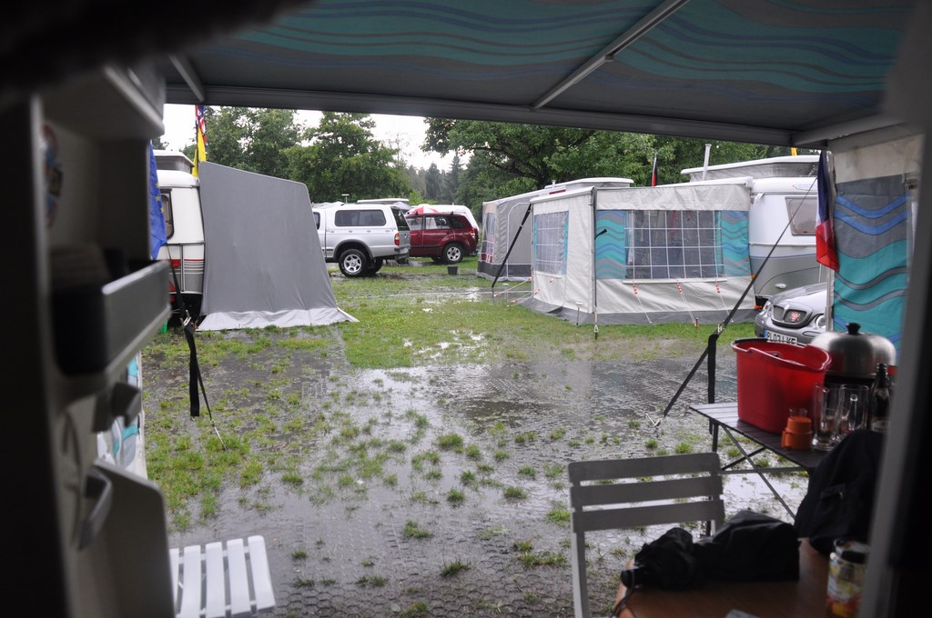

Et pour la pluie????
Re: Supprimer un store omnistore
grego77 a écrit :Alors, pourquoi pas de store pour moi... simplement parce que je souhaiterais avoir une pièce fermée lorsque nous allons en Bretagne. Ne pas a avoir à enrouler mon store chaque soir, ou à chaque fois qu il y a du vent... même si l idée du store est idéale pour l itinérant, pour nous ce serait trop risquer. L idéal serait de pouvoir conserver le store et de pouvoir monter malgré tout un auvent (en laissant le store fermé)

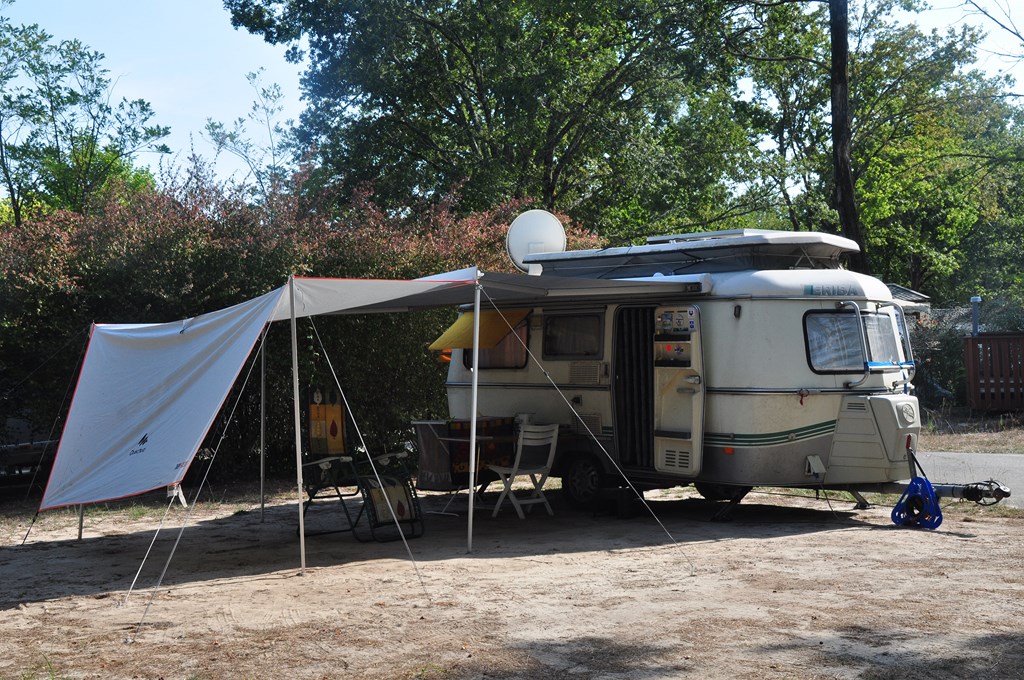

Je crains fort que tu ne saches pas qu'un Safari Room n'est rien d'autre qu'un auvent adapté sur un Omnistor ; tu cumules les avantages du store et de l'auvent
Pour une démonstration complète du montage, voir ici http://forumeribatouring.com/viewtopic.php?f=2&t=4174 , montage effectué en 20 minutes chrono par une "faible femme" sans la moindre aide de quiconque
Et pour dissiper tes inquiétudes voici une photo prise à l'Eurofest 2011 où nous avons eu un temps pourri comme tu peux le voir à l'état du sol ; et bien crois moi le propriétaire de la caravane en second plan était bien à l'abri du mauvais temps dans son Safari Room et il n'avait nul besoin de ré-enrouler son store tous les soirs
Safari Room_2.JPG (208.99 Kio) Vu 34594 fois

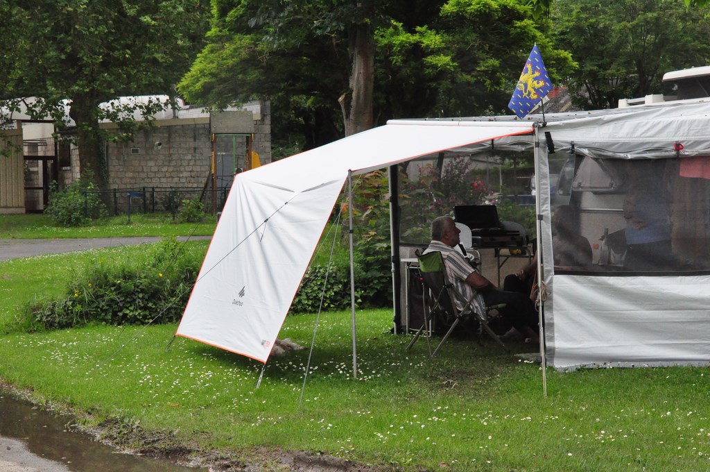

Pour ma part, j'avais choisi de ne monter que les côtés
Autre avantage : au lieu d'installer la façade tu peux installer le Tarp de Décathlon comme l'ont fait Les Comtois au rassemblement de Soissons de façon à augmenter l'espace disponible.
Safari Room _3.JPG (262.79 Kio) Vu 34591 fois
Démonter le Tarp pour le remplacer par la façade du Safari Room ne te demandera pas plus de 5 minutes.
A mon avis, tu ferais une mauvaise opération en démontant ton store

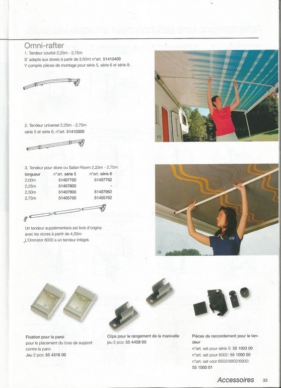

Il existe ( et binbin IL A ) un rafter qui va au milieu de forme bombé et NON PROBLEME!!! bien sûr il faut donner de la pente sur un coté.
voir
bonne journée, binbin;
Avec le rafter bombé, pas besoin de prévoir d'incliner le store. Sur la photo Safari Room 2 que j'ai publiée ci-dessus, le safari room était muni d'un rafter bombé et il n'était pas incliné. Et pas de poches d'eau. Et pourtant, des trombes d'eau on en a eu !!!

Boulhaya a écrit :Avec le rafter bombé, pas besoin de prévoir d'incliner le store. Sur la photo Safari Room 2 que j'ai publiée ci-dessus, le safari room était muni d'un rafter bombé et il n'était pas incliné. Et pas de poches d'eau. Et pourtant, des trombes d'eau on en a eu !!!
Excuse moi Marcel, mais vaut mieux donner de la pente, enfin sur le safari résidence (bibi) les cotés sont très rigides (profilés alu).
de visu;
Scan0014 (Copier).jpg (101.12 Kio) Vu 34526 fois
Oui mais celui photographié plus haut, tout comme le mien, est l'ancêtre du Résidence et n'a pas le problème que tu signales. Par contre le rafter ne peut être monté que sur des stores d'une longueur supérieure à 4 mètres sinon la patte d'accrochage sur la face avant du store empêche le repli du store. Je suis bien placé pour le savoir : mon store mesure 3,6 m et je me suis trouvé dans l'obligation de démonter cette patte d'accrochage car elle butait sur l'articulation des bras pendant la phase de repli du store.

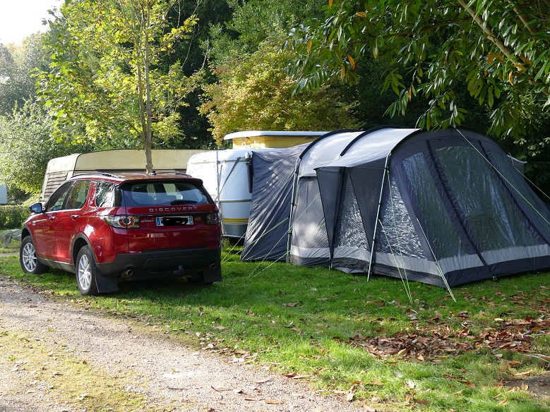

Dans tous les cas, gaffe quand même parce que les stores sont faits de profilés alus articulés et que proportionnellement à la surface alaire ça ne fait pas si gros. Binbin précise d'ailleurs quand même de ne pas se mettre face au vent.
J'ai tellement vu de matos cassé en camping face à des coups de vent que je dois être paranoïaque mais bon, j'ai toujours tout ramené entier. Et souvent ceux qui ont cassé par excès de confiance ne s'en vantent pas :P
Dans tous les cas, un point important sur l'installation de Binbin: la sangle "ceinture" sera ta meilleure amie! J'ai le même modèle et c'est pas toujours du luxe.

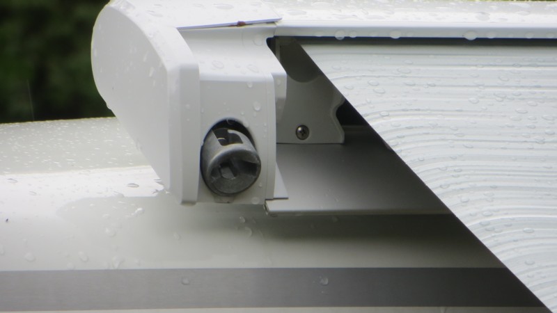

Nous avons changé l'auvent pour un store poche Fiamma caravanstoreZip déjà sur la Triton et ensuite sur la Troll. Rien à voir avec les stores à manivelle. Ne pèse que 18kg sur la caravane. Entre 35-40mn de montage complet au lieu de 1h15 à 1h30. . Mais, en baie de Somme en pleine tempête, avec la sangle anti-tempête rien n'a bougé et nous étions les seuls à avoir laissé le toit ouvert!!! N'est-ce-pas Marcel :malin1: . Bref le store avec son habillage permet plus de solutions d'utilisation. Perso, au niveau des rafters j'en ai rajouté 2. Si bien que la toile est tendue à 3 endroits. Donc plus de problème de pente en cas de pluie :super:
Vous avez l'air de dire qu'il tombe de l'eau en baie de somme ?
Même à Soissons, Jamais d'eau ! ! :mdr1:
http://forumeribatouring.com/viewtopic.php?f=31&t=8177
Comment j'ai adapté mon auvent avec le store en place ..Cdlt
Message non lu par drareg »
Boulhaya a écrit :Des Image , des Image on ne le répétera jamais assez ! Comme le dit Benjamin, un Safari Room serait plus judicieux. En outre tu peux augmenter l'espace protégé avec un tarp de chez Décathhlon (environ 35 €) ; ledit tarp se glisse dans une rainure du store
Dis-moi Marcel est-ce que le "tarp" possède un jonc pour le glisser dans la rainure du store? Sinon comment peux-t-on le glisser?
Je rentre de Décathlon et ils ne sont pas fichu de me dire s'il y a un jonc, ils n'ont pas le tarp en magasin, il faut le commander.
Gérard
Gérard
NON le tarp ne possède pas de jonc. Certains ont utilisé du câble électrique cousu dans un ourlet. voir exemple sur http://www.generationt5.fr/viewtopic.ph ... da65d90859
Pour ma part j'ai utilisé du jonc textile 5mm le 7,5mm est trop gros pour la rainure du store
ATTENTION le tarp possède 2 côtés en vis à vis avec des œillets au milieu ; ne pas choisir ces côtés pour y coudre le jonc
J'avais acheté mon jonc 5mm chez Leader Loisirs. Apparemment ils n'en ont pas pour l'instant ; demande leur des infos sur la disponibilité au 04 74 20 35 85
Je viens de trouver du jonc 5,5 mm ici https://www.pointbaches12.com/jonc/1574 ... e-o_5_5_mm
Bonjour Marcel,
Si tu rajoutes une (ou des) joue sur le côté de ton store (qui n'a pas d'armature sur le côté), comment s'effectue la jonction, en partie haute, entre le store et la joue pour que l'air ne s'engouffre pas?
Gérard
Messages : 20786
Il y a un tube télescopique à ressort entre le carter du store et la partie mobile, en bordure de la toile du store.
drareg
Messages : 165
Enregistré le : jeu. 26 août 2010 14:32
Modèle de caravane : Troll 550 GT 2008
prénom : Gérard
Localisation : Pays de La Loire 53
OK, J.P.,le tube télescopique doit être la pièce horizontale qui supporte la joue, en passant dans un ourlet?
mais en cas de vent, la bordure du store doit "battre" sur le tube, si le store n'est pas maintenu sur ledit tube.
Donc, ma question est: comment évite-t-on ce "battement" du store sur le tube?
Gérard
Messages : 20786
C'est étudié pour !!!!
La joue n'a pas d'ourlet pour passer le tube dedans, regarde la pose d'un safari room par Cléopâtre.
http://www.forumeribatouring.com/viewto ... f=2&t=4174
drareg
Messages : 165
prénom : Gérard
Merci J.P., mais pour moi ce n'est pas la même chose, il ne s'agit pas de monter un safari-room , mais de joues adaptées à un store. :)
Je pense qu'il faudrait que je trouve des "clips", comme sur le montage de Cléopâtre, pour tubes de diam. 22 et 25, pour assurer la jonction bord du store/joue; malgré que le débord du store ne soit pas aussi important que sur celui de Cléopâtre, mais seulement de 20 m/m maxi env.
Où puis-je trouver ce genre de clips?
Gérard :ghee:
Messages : 11978
drareg a écrit :Merci J.P., mais pour moi ce n'est pas la même chose, il ne s'agit pas de monter un safari-room , mais de joues adaptées à un store. :)
Gérard :ghee:
Ou en fabriquer avec du tuyau PVC en enlevant un quart ou plus de son diamètre :roll:
