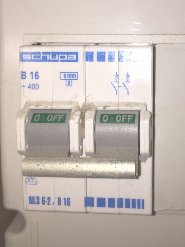

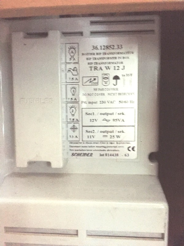

Je souhaitais vous envoyer une photo de mon tableau électrique mais voilà le message que je reçois:
"""La taille de l’image doit mesurer moins de 0 pixels de large et 0 pixels de haut et plus de 1284 pixels de large et 1284 pixels de haut. L’image que vous avez envoyée mesure 3264 pixels de large et 2448 pixels de haut."""
Dur,,,, dur,,,,,
Messages : 20725
Re: Installation d'une petite batterie
Eh oui, il faut réduire tes : Photo : en largeur maxi de 800 pixels, voir 700. Perso j'utilise le logiciel de retouches fourni avec mon appareil photo Canon, mais il y en a plein d'autres, demande à Goulougoulou ou envois moi par mail tes photos je les mettrais pour toi. Voir MP
Messages : 20725
Les : Photo : de StreetR1
bloc electrique.JPG (101.19 Kio) Vu 43613 fois
bloc electrique 4.JPG (70.47 Kio) Vu 43613 fois
bloc electrique fusibles.JPG (110.02 Kio) Vu 43613 fois
StreetR1
Messages : 10
Enregistré le : dim. 5 août 2018 19:19
Modèle de caravane : Puck 120 touring de 2005
prénom : Gilles
Localisation : Aisne
Message non lu par StreetR1 »
Merci JP,
tout de même,,,,
les photos de moins de zéro pixels,,,,,, je sais pas faire,,,,,, :hehe:
