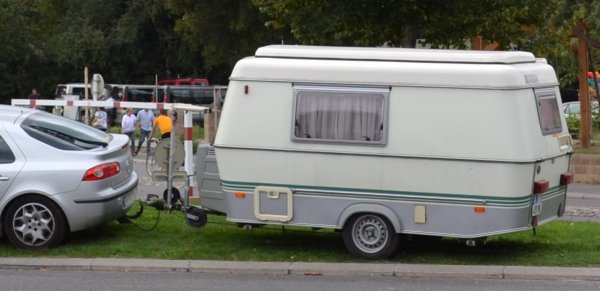

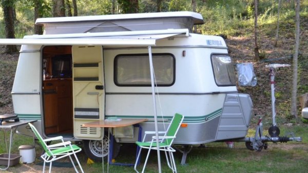

On ne va pas épiloguer plus longtemps sur la particularité de la SuperPuck que tu mentionnes à juste titre.
Sauf qu'hormis ma mésaventure dont j'ai parlé ci-dessus, je n'ai eu qu'à me réjouir de la bonne tenue de la : eriba :
Je ne sais pas si mon modèle de sept 97 bénéficie d'un essieu reculé, car j'ai deux vues contradictoires.
Ici: Cela semble être au milieu de la caisse:
ATTENTE - Copie.JPG (36.71 Kio) Vu 15609 fois
Ici; Il semble être reculé au maximum, car très proche de la porte. (Plus me semble difficile)
En tout état de cause, ayant été informé de soucis sur certains millésimes de ce modèle, cela m'a amené à être très vigilent.
Ce qui vaut donc conseil, même à ceux qui ont une Eriba mieux équilibrée.
C'est souvent de trop se croire en sécurité qui provoque l'accident.
