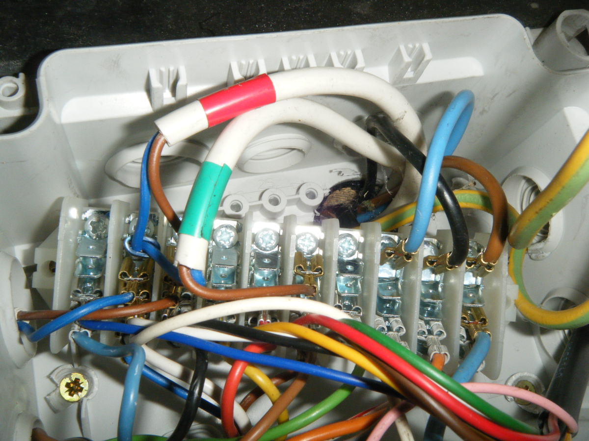

Dans la prise j'ai bien tout les fils correspondant au schéma que j'ai dans le manuel. Sauf que lorsque je branche mon ohmmètre je n arrive pas a retrouver la masse. J ai ouvert le boîtier sous le châssis, tout est raccordé sur le borniez, mais un truc bizarre a attiré mon œil, un fil coupé non raccordé... qu est ce que c est que Ca???

Voici le schéma de branchement du boîtier de raccordement situé sous le chassis

Pour moi, il n'y a que trois fils, un bleu, un noir et un marron. Aucun fils n'a été coupé.
iL semble que la masse soit le bleu, mais je n'en suis pas sur, je vais regarder à nouveau demain matin.

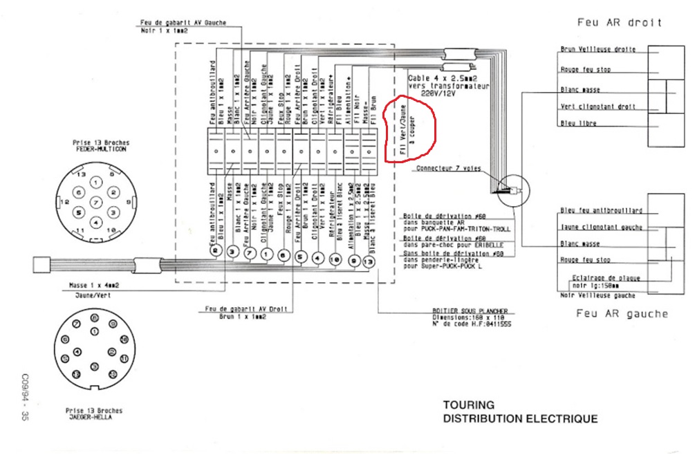

prénom : yv
Re: Masse bleu-blanc
sur le net j'ai trouvé ce schéma électrique....avec indiqué "fil vert/jaune , a couper" que j'ai entouré en rouge
fil vert jaune a couper.jpg (132.52 Kio) Vu 15597 fois
si cela peut faire avancer la recherche
Bonnes Pâques a vous
Yv :amen:

Oscar a écrit :Voici le schéma de branchement du boîtier de raccordement situé sous le châssis
Bravo pour ton Schéma concernant le boîtier de raccordement sous châssis qui correspond très certainement au montage depuis le début des années 2000, :image002:
Car les couleurs des fils du boitier raccordement sous châssis : eriba : des années 90 …de grego77 par exemple sont différentes de celles de ton tableau,
mais par contre correspond très bien a ma « : eriba : Puck L …de 2006 » ou presque car pour moi…il y a 2 câbles blanc marquage vert (fils bleu et marron) pour la signalisation latéral droit (feu de position) et 2 câbles blanc marquage rouge (fils bleu et marron) pour la signalisation latéral gauche (feu de position), mais bon c’est vraiment chercher la petite la petite bête a ce que tu as fait… :super: :super: :super:
Donc Chapeau « Oscar » :merci: :merci: :merci:
Yv :)
