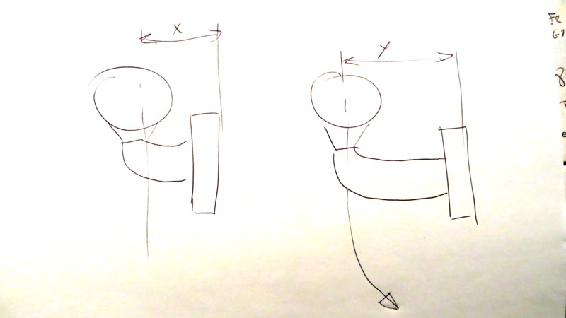

Si tu dois mettre 3 vélos, je mettrais de préférence une boule avec le moins de porte à faux. (55 mm au lieu de 75)
Voir http://www.forumeribatouring.com/viewto ... &start=297 à la date du 16 aout 2014.
Modifié en dernier par LANDERIBA le dim. 30 avr. 2017 20:45, modifié 1 fois.
Voir http://www.forumeribatouring.com/viewto ... &start=250 à la date du 16 aout 2014.
Merci.
Je ne suis pas très doué question bricolage. :rouge:
La boule installée sur le support de la flèche sera fixée perpendiculairement au sens de la marche, et le porte-vélos dans l'autre sens, donc je ne vois pas l'histoire du porte à faux. :rouge:
Et du côté voiture c'est une boule col de cygne donc je ne vois pas non plus. :rouge:

Plus le bras de levier est long et plus tu forces sur le support.
C'est bon. J'ai compris. :merci:
Je prendrai mon mètre pour aller choisir une boule. :)
