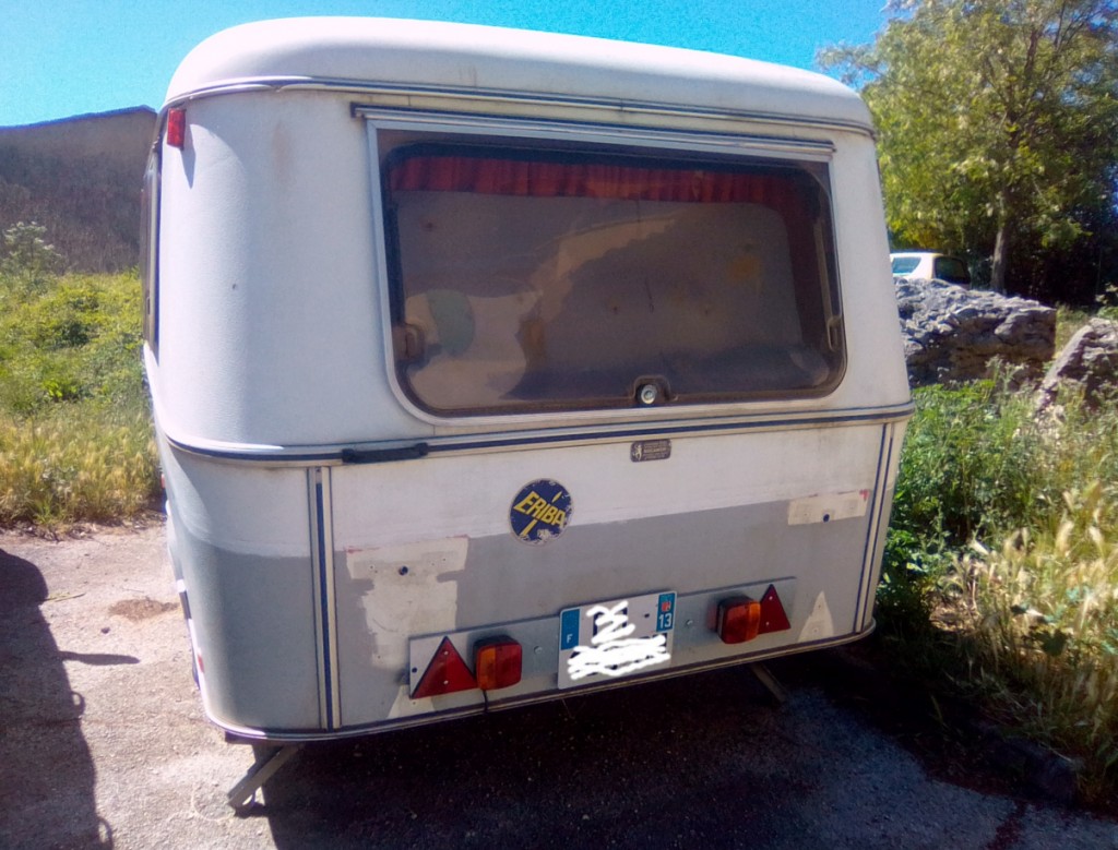

Extérieur : du boulot ! Dessous à l'avant un peu attaqué et derrière, remplacement des feux par une "barre" moche :/ et qui en plus m'a fichu un b... dans l'électronique de la voiture ! 94 balles pour faire réinitialiser la Jeep !!!! :pleur4:
Bref, faisceau à revoir et surtout j'aimerai remettre des feux comme à l'origine... J'ai regardé un peu sur le forum mais mon problème c'est que j'ignore totalement quel modèle il faut vu qu'il ne me reste plus qu'une vague empreinte sur la caravane (25x7 cm)...
Sauriez-vous m'aiguiller à ce sujet ?

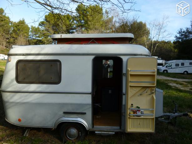

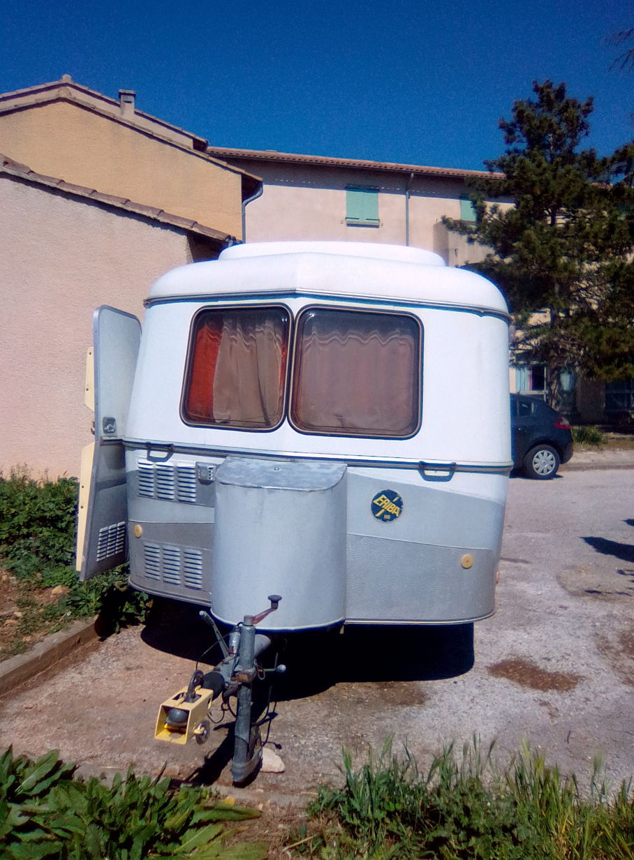

Voici l'objet de mon :coeur:
Pan "o" 1981 - Vue avant
Pan "o" 1981 - Vue lattérale
Pan "o" 1981 - Vue arrière
Pan "o" 1981 - Cuisine
Pan "o" 1981 - Lit
Pan "o" 1981 - Lit
Boiserie en cours... Huile de lin (sauf frigo pour compraratif ;-) )
Pan "o" 1981 - Boiseries au lin en Cours

Bonjour et bienvenue . Un peu de boulot mais elle est superbe . Pour tes feux ,regarde ici , tu as déjà un bel aperçu .
http://www.malbert.fr/Signalisation.htm. Cdlt

Sur ma pan de 1976 les feux sont de 210 X70mm .

Il me semble qu'Eribalin avait, sur un post, dit que l'on trouve ces feux arrières chez les distributeurs de matos agricole...... ::d
Messages : 5154
Re: Eriba Pan "o" - J'ai trouvé mon trésor !
Tracteur CASE IH.
Les Comtois a écrit :Il me semble qu'Eribalin avait, sur un post, dit que l'on trouve ces feux arrières chez les distributeurs de matos agricole...... ::d
ça se trouve effectivement tres facilement dans nos campagnes dans les magasins agricoles

Merci, merci à Tous.
Merci pour les photos, les dimensions et les tuyaux :super:
Je vais donc commencer par chercher par chez moi un vendeur de pièces agricoles.
Me langui... je vous tiens au "jus".
A bientôt.
:pompom:
Voir aussi dans les grands magasins d'engins de jardinage tel que pole vert , etc
Ils vendent des pieces détachées pour remorques (pneus , roues , et également des feux arriéres )

pour les feux case IH, ils n'avaient pas les bons entraxes pour ma puck.
J'ai trouvé ce que je voulais chez un revendeur remorque erdé/daxxara (Dijon)

J'ai trouvé ce site et commandé ceux-ci (le droit avec bien sur)
http://www.prodealcenter.fr/feu-arriere ... 43055.html
J'espère que ça conviendra.

Ca ne vaut pas le coup de se priver en effet , on dirait les memes que j'avais sur ma Puck 2002 :super:
