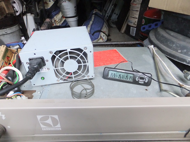

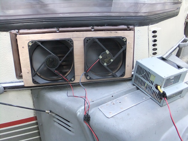

tien essais garage 35° extérieur
alim ordi poussée a 12.5
5h de marche -15 dans le freezer
et essais d'extraction d'air a montage rapide
depuis monté que quand c'est nécessaire
et alimenté depuis par une prise allume cigare

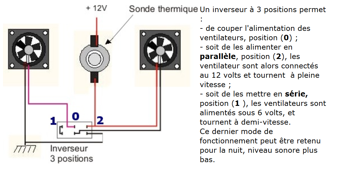

moi c'est gratuit démontage d'ordi de la déchetterie
shéma inverseur avec sonde ou pas
