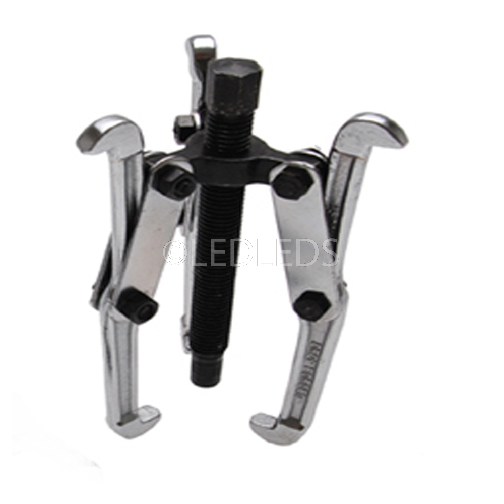

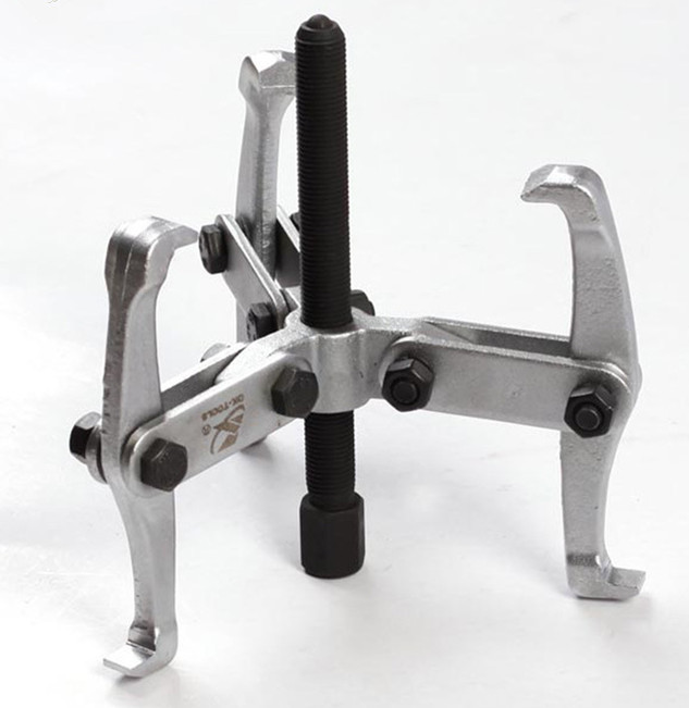

Re: Roulements de roues bloqués dans le tambour..
Prendre un extracteur, un barreau de fer plat
Inverser les pattes de l'extracteur
Poser en travers le barreau sur lequel prendra appui la vis centrale
Ne pas oublier l'ami du mécanicien WD40
Dévisser les écrous qui tiennent les trois pattes et faire pivoter ces dernières pour obtenir cela :
