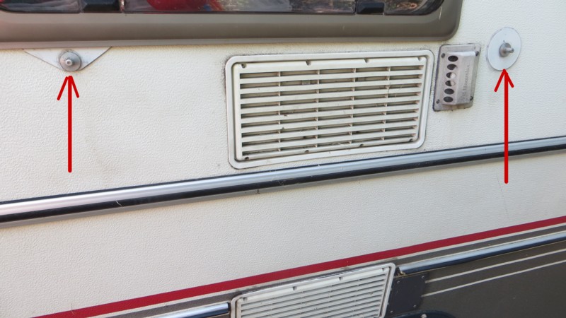

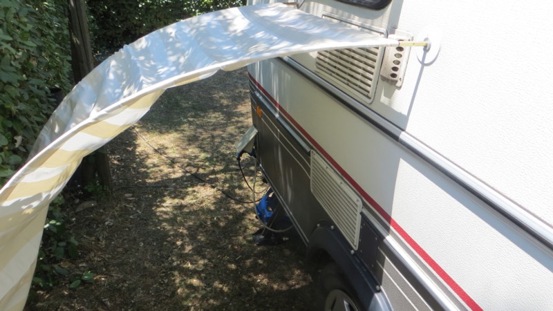

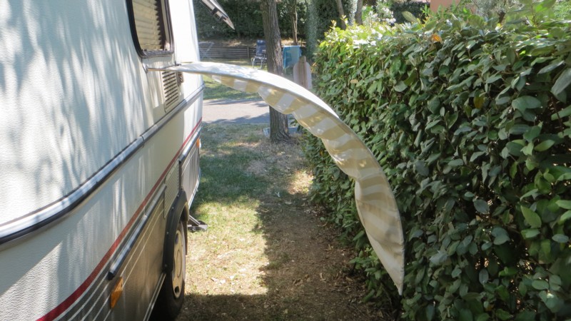

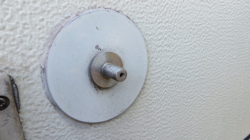

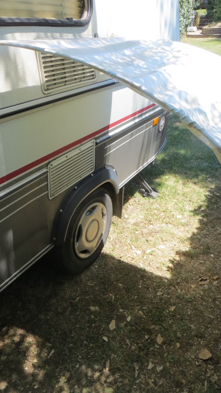

Voilà ce que j'ai fait pour le frigo lorsque je ne peux l'orienter au nord:
Une toile avec deux ourlets (Marie Thé et ses doigts de fée) dans lesquels j'enfile deux mats de tente en fibre (Décathlon) Sur la

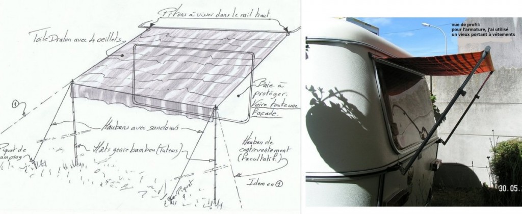

Voici une autre idée dans le même esprit que celle astucieuse de Landeriba:
La simplicité du principe n'engendre pas de lourds bricolages,
et est facilement adaptable à la zone que l'on veut garder à l'ombre. (Taille, hauteur, jouées rapportées ou non)
Amicalement, en espérant avoir pu aider,
Yves

La conception de Régis
ne ressemble-t-elle pas à mon crobar précédemment proposé?
Imaginez remplacer la structure d'un porte-vêtement récupéré par deux tuteurs en roseau et les pinces d'attache par de simples pitons vissés dans la ceinture de l'Eriba sous la baie.
Les modestes œillets ne pourraient-ils pas remplacer allègrement autres rails de fixation et barre de charge?
