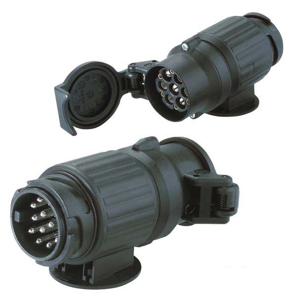

Ca semble bien confirmer ce que j'ai dit, un adaptateur Jaeger (femelle) vers Multicon (mâle 13/7) n'existe pas.
La photo montre bien un adaptateur Multicon (femelle) vers Jaeger (mâle 13/7) . :malin1:
J'ai donc commandé une prise Multicon 13/7 pour remplacer la prise Jaeger. :taré1:
A ma grande surprise il s'avère que c'est un modèle "évoluée, capable de se brancher aussi bien sur un socle 7 que sur un socle 13...
L'astuce étant que les "pics" des contacteurs extérieurs sont remplacés par des "lames" permettant ainsi de se brancher sur n'importe quel modèle de multicon (donc aussi une voiture équipée d'un vieux socle...). :super:
A l'intérieur des cosses plates pour pouvoir br
ancher le tout. Avantage, possibilité de rebrancher si nécessaire, ni de soudure compliquée dans la prise.
Inconvénient (à voir avec le temps) une fiabilité moindre ?
