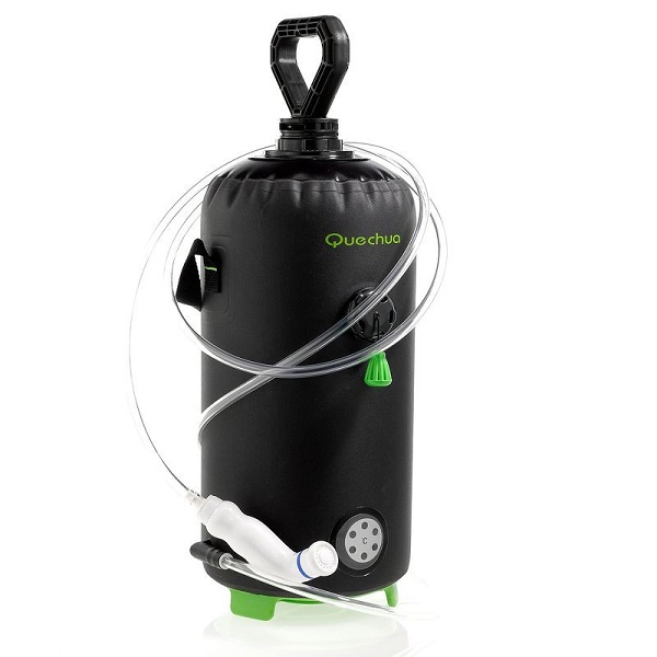

J'avais déjà une douchette Décathlon que l'on met en pression comme celle-là:

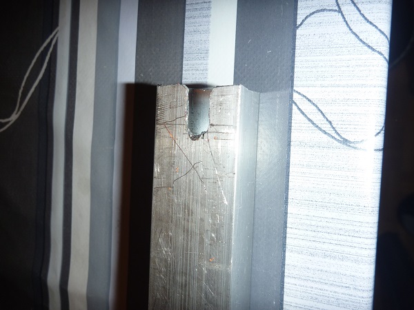

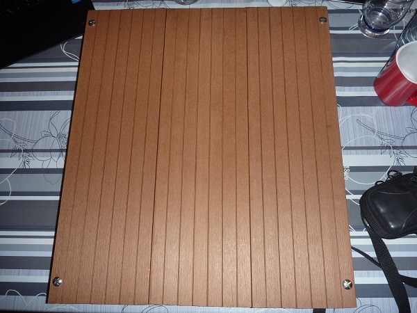

Alors je nous ai fabriqué un petit planche démontable en récupérant des chutes de terrasse d'un copain, un carré d'alu d'1 mètre, de l'élastique et quelques vis/rondelles/écrous nylstop.
Le carré a été retaillé en 2 bouts de 50cm entaillés à chaque extrémité pour que la butée constituée par les vis/écrous se prennent dedans, tandis que l'élastique "serpente" au travers des lattes pour les tenir bien serrées (évite ainsi les petites éclaboussures de terre quand on se lave)... Et par la même occasion tenir les lattes externes dans l'encoche.
Quand la douche est finie, on démonte et on met à la verticale: ça sèche vite et prend pas trop de place.
Pas un travail aussi précis que Francis ou que JP, mais bon ça devrait faire l'affaire!Je me suis quand même embêté à dissimuler l'élastique dans les encoches des lattes pour un peu d'esthétique. :inlove:

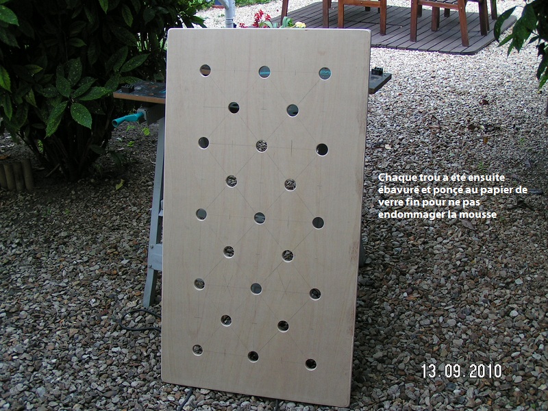

Salut, super idée "Géo trouve-tout" belle réalisation, pour ma part je peaufinerai l'objet en faisant des trous ronds à la scie cloche, premièrement cela permettrai une meilleure évacuation de l'eau, deuxièmement cela pèserait moins lourd (gain en charge utile, les petits ruisseaux font les grandes rivières) un peu comme les trous que j'avais fait lors de la réfection de mes banquettes sur notre ancienne Pan Familia. :super:
