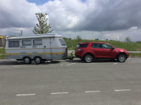

Re: Adieu Diesel bonjour l'essence
Je n'ai jamais essayé sur la neige mais cela devrait le faire avec le mode neige sur boite auto ?

vieux.lion a écrit :Je n'ai jamais essayé sur la neige mais cela devrait le faire avec le mode neige sur boite auto ?
Je l'ai tester (en solo) à Isola2000 sur la neige avec des pneus hiver lors du "Land Rover Winter Tour", je te confirme c'est bien un Land Rover........ "impérial" :super:
La boite auto avec une adhérence limitée, c'est la douceur assurée :amen:
Et puis un Disco sport a des palettes pour reprendre la main quand on veut :ange:

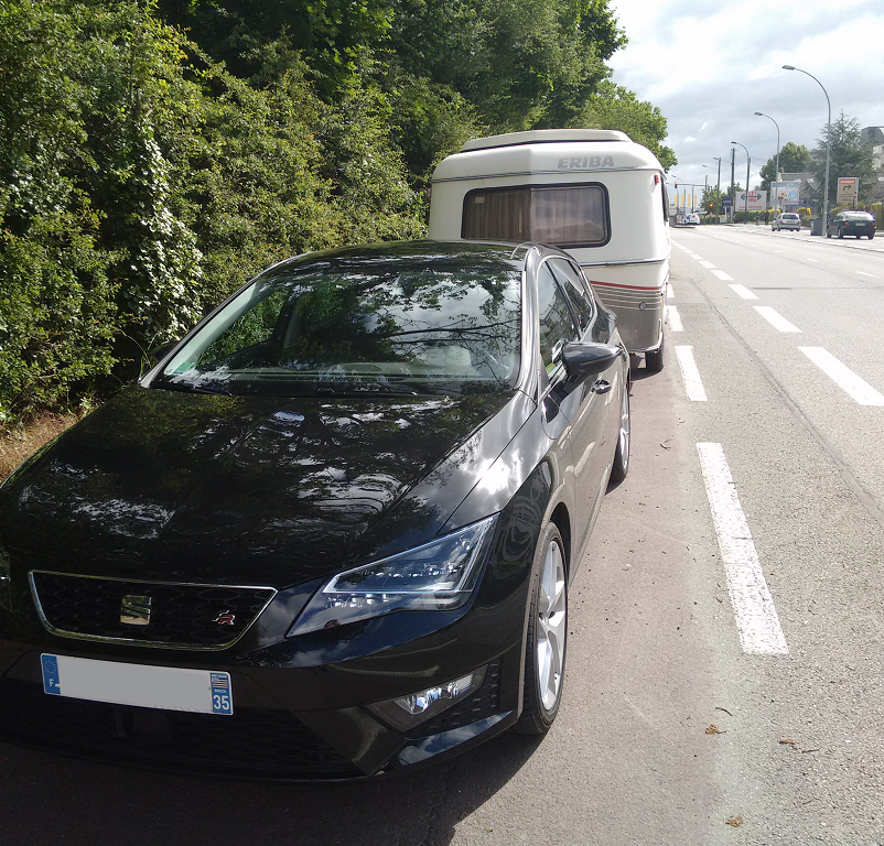

Comme promis je vous fait un retour sur l'usage de ma voiture.
Tout d'abord c'est le jour et la nuit en terme d'agrément de conduite, j'étais satisfait de la golf, je suis enchanté de la leon.
Le même couple, plus de puissance, mieux équipée, plus silencieuse ...
Au niveau consommation je me situe entre 5,5l et 6,5l/100km sans la : eriba : bien sur :hehe: (donc pour 99% de mon usage)
Pour tracter, c'est mieux qu'avec la golf le couple est identique mais le moteur semble plus coupleux sur 4 voies à 100Km/h et au régulateur (donc pas d'impact placébo) La boite de vitesses ne rétrograde presque pas et reste en 7ieme alors qu'avec la golf je devais couper le régulateur car la boite descendait jusqu'en 5ieme en faisant ronfler le moteur (et un diesel qui ronfle c'est pas beau)
Seul point négatif s'il en est c'est la consommation qui tourne autour de 9l à 100km/h et un peu de vent contraire alors que la golf faisant entre 1l et 1,5l de moins au mazoute
et pour finir une photo de l'ensemble !

Ça fait un bel attelage !
