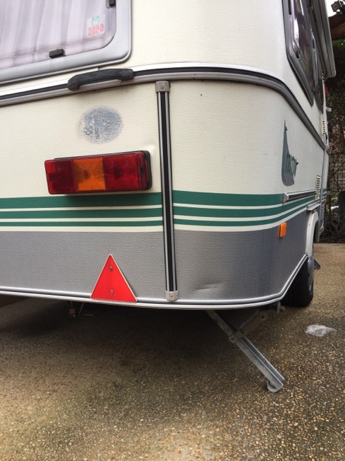

je voudrais savoir si certains d'entre vous ont des bases de prix pour reprendre la carrosserie de ma cagouille?
- IMG_7596.JPG (116.18 Kio) Vu 15579 fois

Aïe
L'Alu une fois déformé ne retrouve guère sont état initiale car sa structure se modifie.
Il faut avoir un artiste pour faire revenir ce type de bosse et cela impose de lourds travaux.
Pour te faire une idée : au chapitre NIVELAGE DES SURFACES
http://www.zpag.net/Ferblanterie/Faconnage_Alu.htm
Certains sagouins vont te maquiller ça à la choucroute ou autre mais cela ne tiendra pas.
Les plus courageux et richissimes procèderont au déshabillage et remplacement de la tôle.
Et là encore enlèvement des mastics et remise en état de ceux-ci pour se prémunir de l'électrolyse Alu / Acier, tu sais en chimie ++/--
Ce qui importe le plus est de ne pas laisser de griffure ou rayure qui accèleraient la corrosion de l'Alu.
Bon courage, perso je laisserai comme cela .

j’ai le même soucis,sur le même cote ,mais au niveau de tes bandes vertes ,j’ai glissé avec l’ es-cabot en lavant
après consultation (pas chez le psy
)j’ai abandonné l'idée de faire revenir la tôle.
mon idée ,une peinture en trompe l’œil

joie les boule, quand je pense que ca a été fait sur le parking du garage où elle etait en réparation!!!!!

Merci à vous, je vais regarder du coté du masquage du coup, mais j'ai bien les boules quand même.

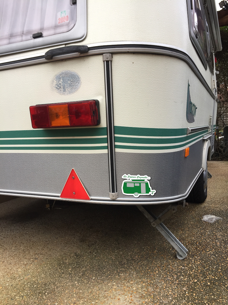

Je m'etais dessiné un sticker, c'est peut etre l'occase...

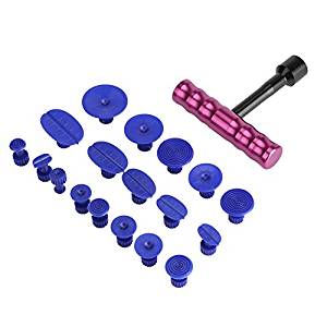

Sans demonter l'interieur on obtient des resultats encourageants
https://www.amazon.fr/Paintless-D%C3%A9 ... ebosselage

Sois optimiste Claude je parle en tout etat de cause pour l'avoir essayé sur la Puck
Je vous ferais des photos avant/apres

Bah là ca devait être un autocollant du premier proprio, à l'époque ou il fallait mettre l'autocollant du paysmoonarise a écrit :Et là?...
Pas terrible...Tu as la solution?

le débosselage sans peinture pour l'alu existe.
en plus l'accès à un tas par l'intérieur est possible je crois, ce qui facilitera le travail car c'est de la tôle martelé.
ça ne sera pas exactement comme neuf mais un bon carrossier peut te faire quelque chose. (2-3h de boulot donc 250e)
fred

Malheureusement le retour de l'entreprise de debosselage sans peinture, n'a pas souhaité lancer dans l'aventure, et pour eux impossible de réaliser ce travail
- Dams
- Messages : 3083
- prénom : Damien
- Localisation : 13
Re: Tarif Carrosserie
J'avais demandé à mon débosseleur aussi il n'avait pas souhaité intervenir.. ![Dan.San :]](./images/smilies/8.gif)
