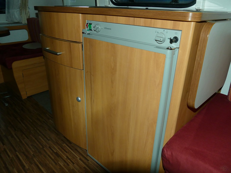

Bonsoir Michel.
Dis moi? pas bien visible sur tes dernières photos, as-t'elle des serrures au tiroir et porte sous évier?
Re: [ Trouvé ] Troll 540 2009
ya qu'a demander ! Comme cela j'ai fait un petit tour dedans pour voir si tout aller bien :mdr1: Cdlt
Messages : 11962
:merci: , La porte a une serrure ( Désirée même millésime = :nonon:) le tiroir n'a pas, ça ne me regarde pas :roll: mets lui une serrure enfin c'est toi qui décides. C'est une modification que j'ai fait voir :
Il y a un sujet qui traite ce pb, où?, Notre porte et tiroir pouvaient s'ouvrir en roulant (RESOLU)

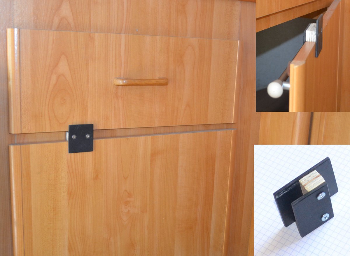

Voilà une solution que j'ai trouvée sur le forum (je ne sais plus où... :( merci à son inventeur)
Tu peux t'en inspirer pour éviter l'ouverture du tiroir :gene3: et tu n'as pas à découper le tiroir.

Bjr matinal Luc.
Oui mais ça va laisser des traces de frottement sur les parements des éléments et glisser à chaque fois "cette chose" ?
ce n'est que mon avis...

eribabinbin a écrit :Bjr matinal Luc.
ce n'est que mon avis... binbin
Je pense qu'il sera effectivement nécessaire de protéger avec du tissu et en mettant une pièce en plastique plutôt qu'en métal. Découper et percer le tiroir nécessite un certain savoir-faire :gene2:
Dans notre 554, je tourne et bloque la table vers le tiroir en ayant pris soin de glisser un tampon de feutre. :ghee: ;-)

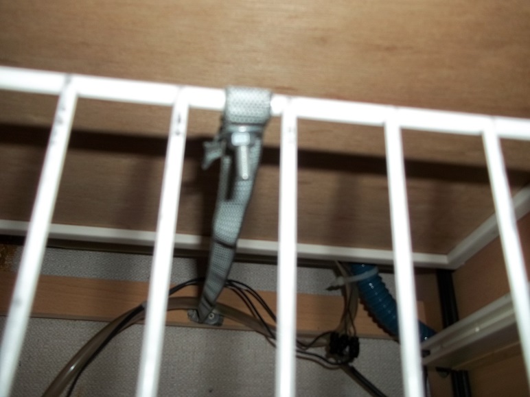

Le blocage à l'air d'être efficace mais sans plus . Je compte faire ce système que j'avais fait sur le panier de la triton , il limite un peu l'ouverture et bien sur une chute des ouvrants . Sangle de persienne . Invisible . Cdlt
