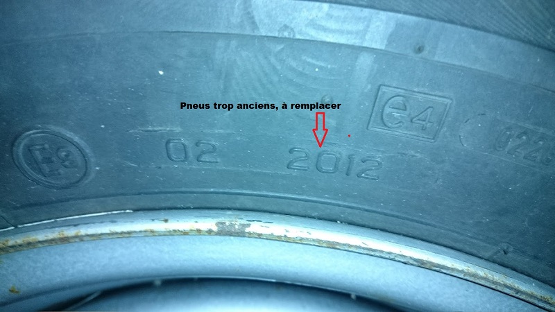

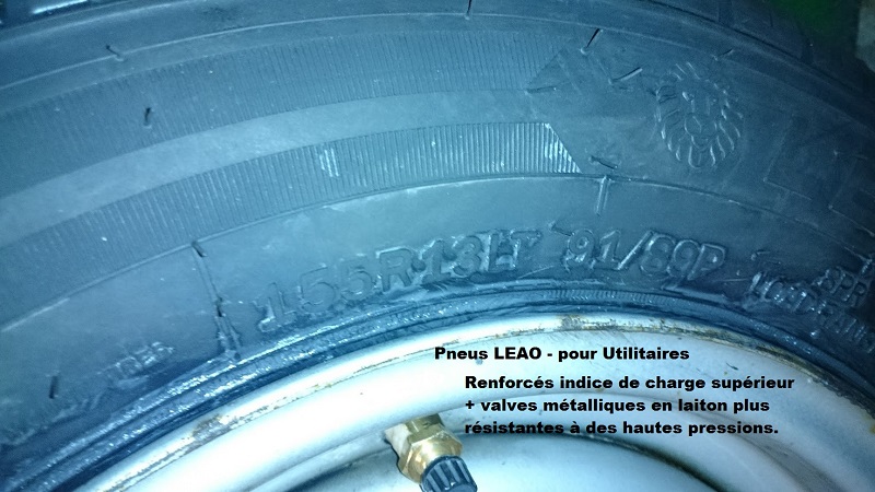

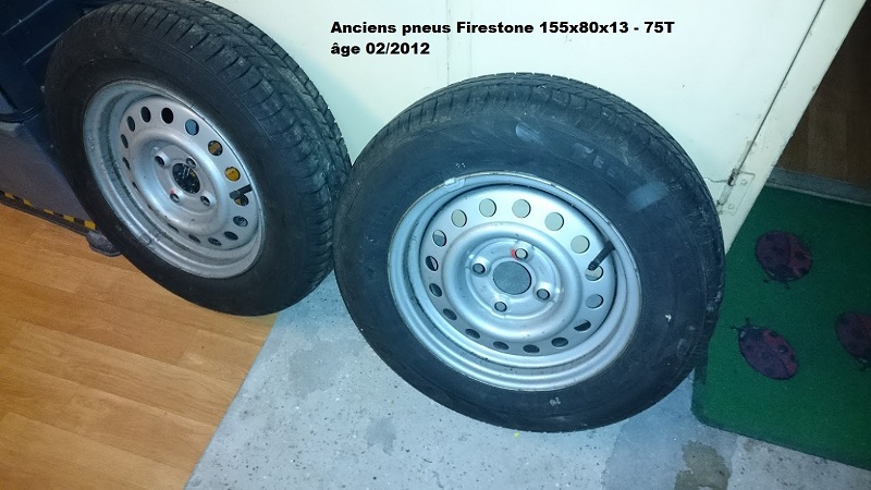

Hello, La semaine passée j'avais pris rdv chez Euromaster pour faire changer les pneus de ma caravane. Bien qu'en très bon état (le précédent propriétaire n'avais pas beaucoup roulé) ils étaient datés de Février 2012, donc, bons à remplacer. Il y a quelques jours je contacte le centre Euromaster de ma ville et commande 2 pneus renforcés pour véhicules utilitaires pour augmenter l'indice de charge et la résistance au roulage. Vendredi dernier, je m'y rend pour le remplacement des pneus, super accueil, on me prends aussitôt et l'opération n'a pas pris plus d'une demi-heure. J'en ai profité pour faire remplacer les valves caoutchouc par des valves métalliques plus résistantes aux fortes pressions. De retour à la maison après une observation plus minutieuse je m'aperçois en lisant les pneus que la DOT est datée de Janvier 2017...partant du principe qu'il est recommandé de remplacer les pneus d'une caravane tous les 5 ans, je me dis qu'avec ces nouveaux pneus datés de 2017...je devrais les changer en 2022 soit dans 4 ans, je perd 1 an ! Dilemme car en général on ne trouve pas sur le marché de pneus neufs qui sortent tout chauds du four comme une baguette de pain, ils ont forcément un peu de durée de stockage! Alors finalement de quelle date faut-il tenir compte? de la date de fabrication ou de la date de mise en service?
DSC_0455 forum.jpg (128.81 Kio) Vu 22153 fois
DSC_0456 forum.jpg (109.05 Kio) Vu 22153 fois
DSC_0457 forum.jpg (128.59 Kio) Vu 22153 fois
DSC_0460 forum.jpg (130.64 Kio) Vu 22153 fois
DSC_0461 forum.JPG (149.74 Kio) Vu 22153 fois
DSC_0462 forum.jpg (118.42 Kio) Vu 22153 fois

Si un jour tu revends ta cagouille , c'est évidemment la date de fabrication que regardera un acheteur averti ...Cdlt
Télériba
Messages : 304
Re: Changement de pneus
Message non lu par Télériba »
Salut Michel, je suis d'accord avec toi mais à la présentation de la facture du changement des pneus, l'éventuel acheteur sera bien obligé d'admettre que des pneus qui ne sont pas encore vendus n'ont pas servi avant...De plus il parait que des gommes neuves il faut les laisser sécher un peu avant de les mettre en service+ la durée de stockage + la durée de transport (probablement par bateau) il parait difficile d'avoir des pneus qui datent du mois précédent.
Messages : 6104
Lors du changement de pneumatiques sur l'Eriba, en juin 2017, j'ai demandé au fournisseurs des pneus de 2017.
Sur trois fournisseur, un seul a bien voulu en faire la demande spécifique à sa plateforme de stockage et en plus c'était le moins cher puisqu'il a bien voulu me reprendre mes "vieux" pneumatiques pour 50 €uros la paire.
Comme vieux Lion, je pense que c'est le DOT qui va compter.

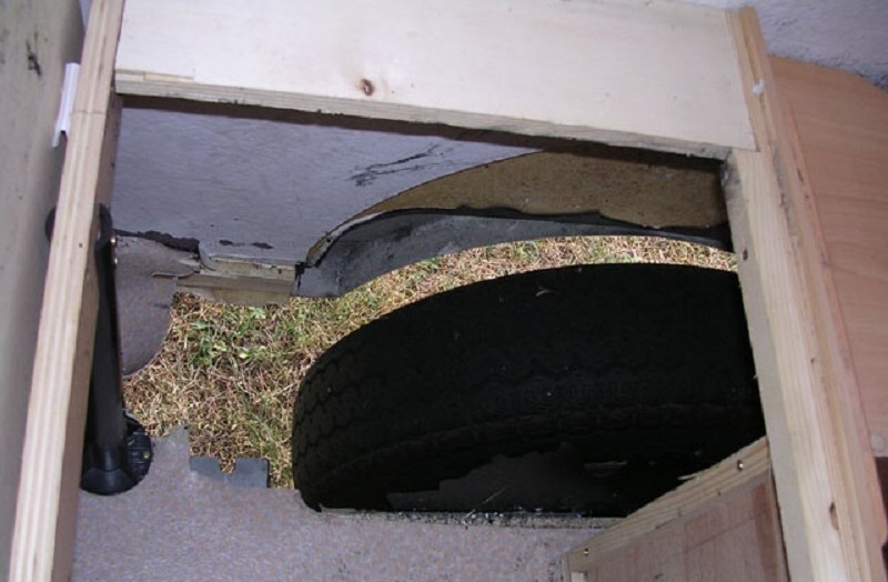

Voilà un pneu de grande marque, p'tet un peu vieux, ou/et sous gonflé, qui a éclaté :pleur4:
Pneu Nictoo1.jpg (225.61 Kio) Vu 21981 fois
Pneu Nictoo2.jpg (227.87 Kio) Vu 21981 fois

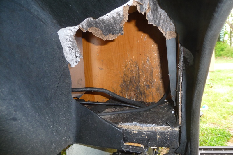

Et différents passages de roue après éclatement
Pneu Nictoo3.jpg (156.5 Kio) Vu 21981 fois
Pneu passage roue.jpg (85.23 Kio) Vu 21981 fois
Donc à prendre très au sérieux :ange:
