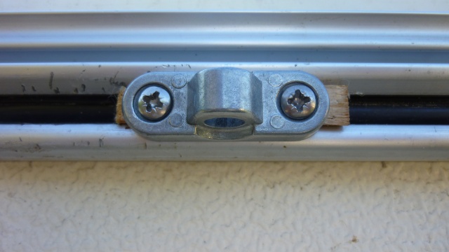

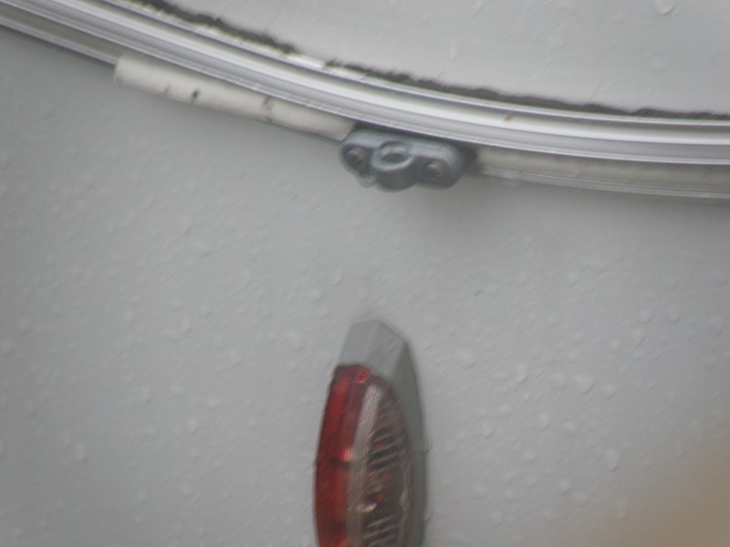

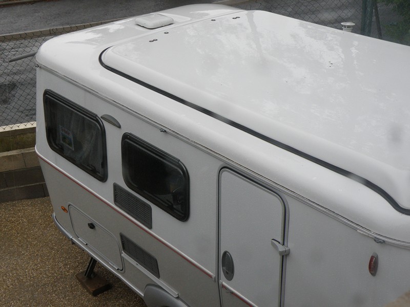

Sur la troll de 2012, les pontets étaient dans un sachet.
Je les ais posés sur cales plastiques, vissés sur le joint blanc. Jamais eu de problème pour le moment.

visser dans le cache vis de couleurs.....noires sur les vieilles, lol environ 10 a 15 mm de profond plus l'épaisseur de la cale plastique et l'épaisseur du pontet, maximum des vis 25mm total ...diamètre 3,5mm, plus mastic d'étanchéité .
Sur mon ancienne de 93 les pontets étaient dessus d'origine....et tiennent encore .
