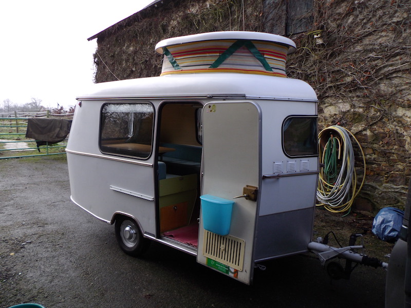

Essieu à changer ?

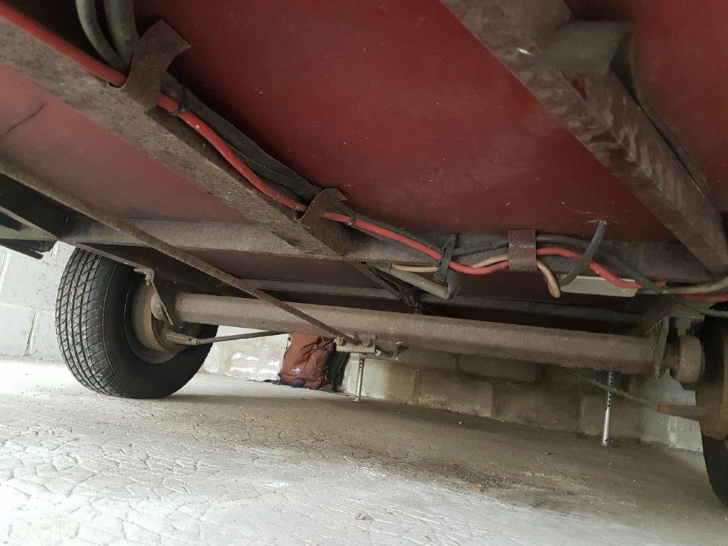

mon eriba puck de 1971 penche d'1 coté. On me dit que l'essieu (freiné, sans amortisseur) serait à changer ... et que trouver des pièces de rechange est difficile voir impossible (compatibilité essieu , éventuellement système de freinage)
Quelqu'un a t'il eu le problème ? Que faire ? Est il dangereux de rouler ainsi ?

Fais nous des photos !Combien de difference de hauteur?

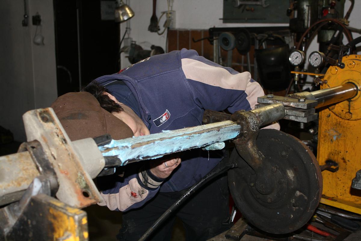

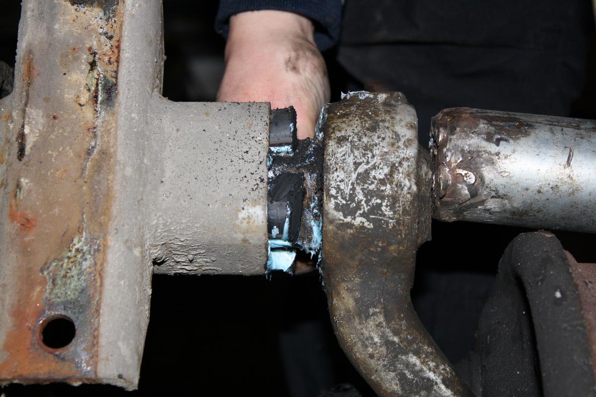

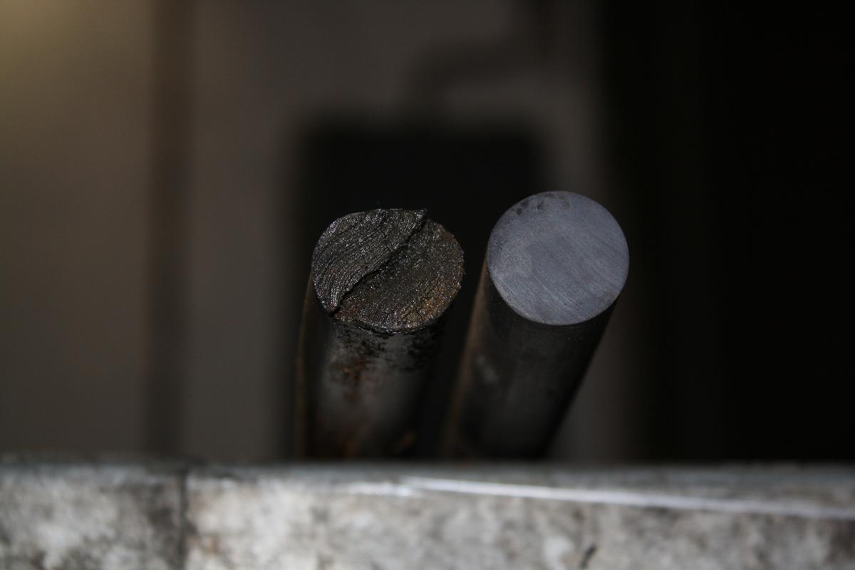

c'est déjà arrivé à un membre je ne sais plus sur quel forum ...
il a réglé le problème en sortant le bras , dont les barres de torsions s'étaient déssoudées ....
Le changer va etre compliqué et couteux ... et encore si tu trouves ...
Laurent

lolofay a écrit :Salut
il a réglé le problème en sortant le bras , dont les barres de torsions s'étaient dessoudées ....
Le changer va être compliqué et couteux ... et encore si tu trouves ...
Laurent
Je crois que c'est ici et que c'est Novice74 qui a sorti le bras de suspension, car sa roue, en montant trop haut, avait frotté à intérieur du garde boue plastique et l'avait percé.

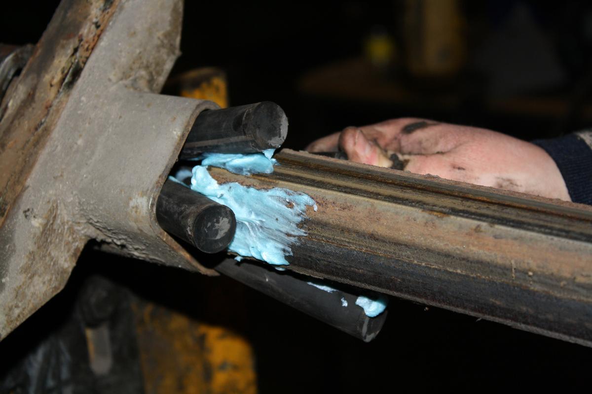

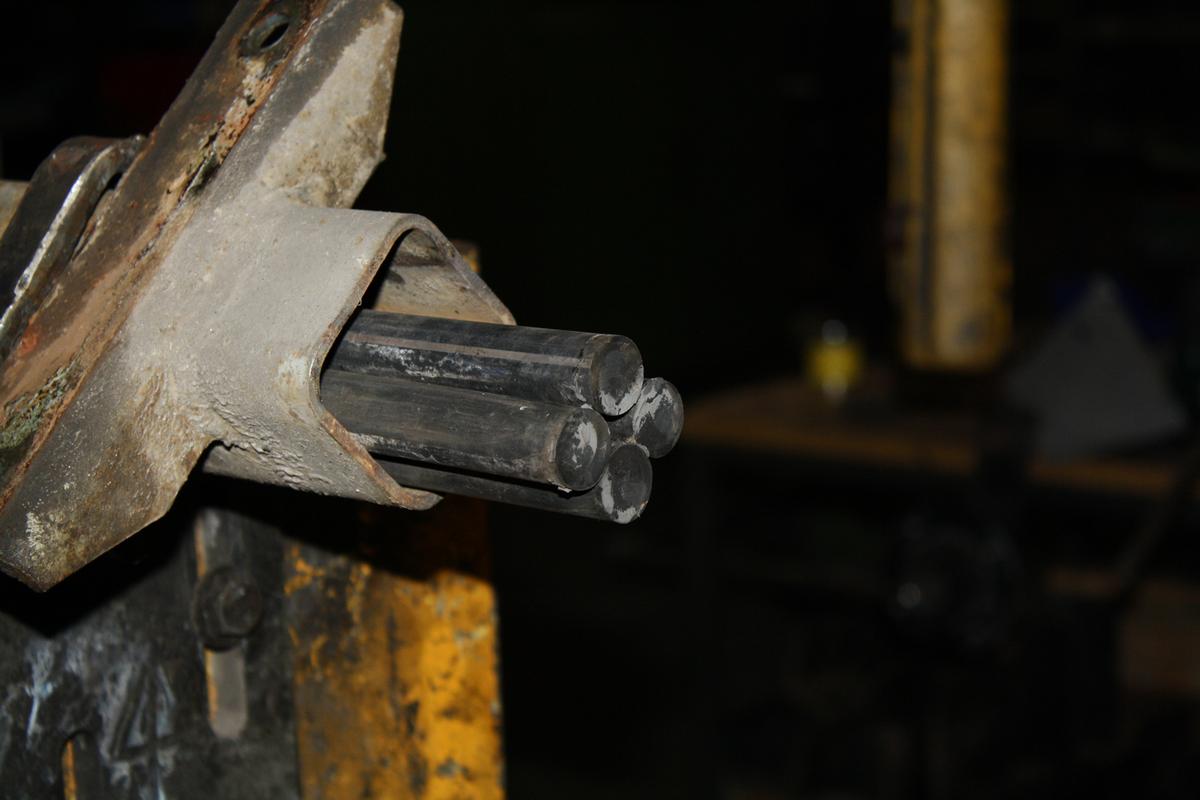

Je crois que c'est sur la resto de ma Puck que tu as vu ça Lolo ??
J'ai du ressouder les barres de torsion car dessoudées. Vu par hasard à l'occasion de la resto !
Si ça intéresse je peux mettre le lien vers cette resto ici ?
SLTS

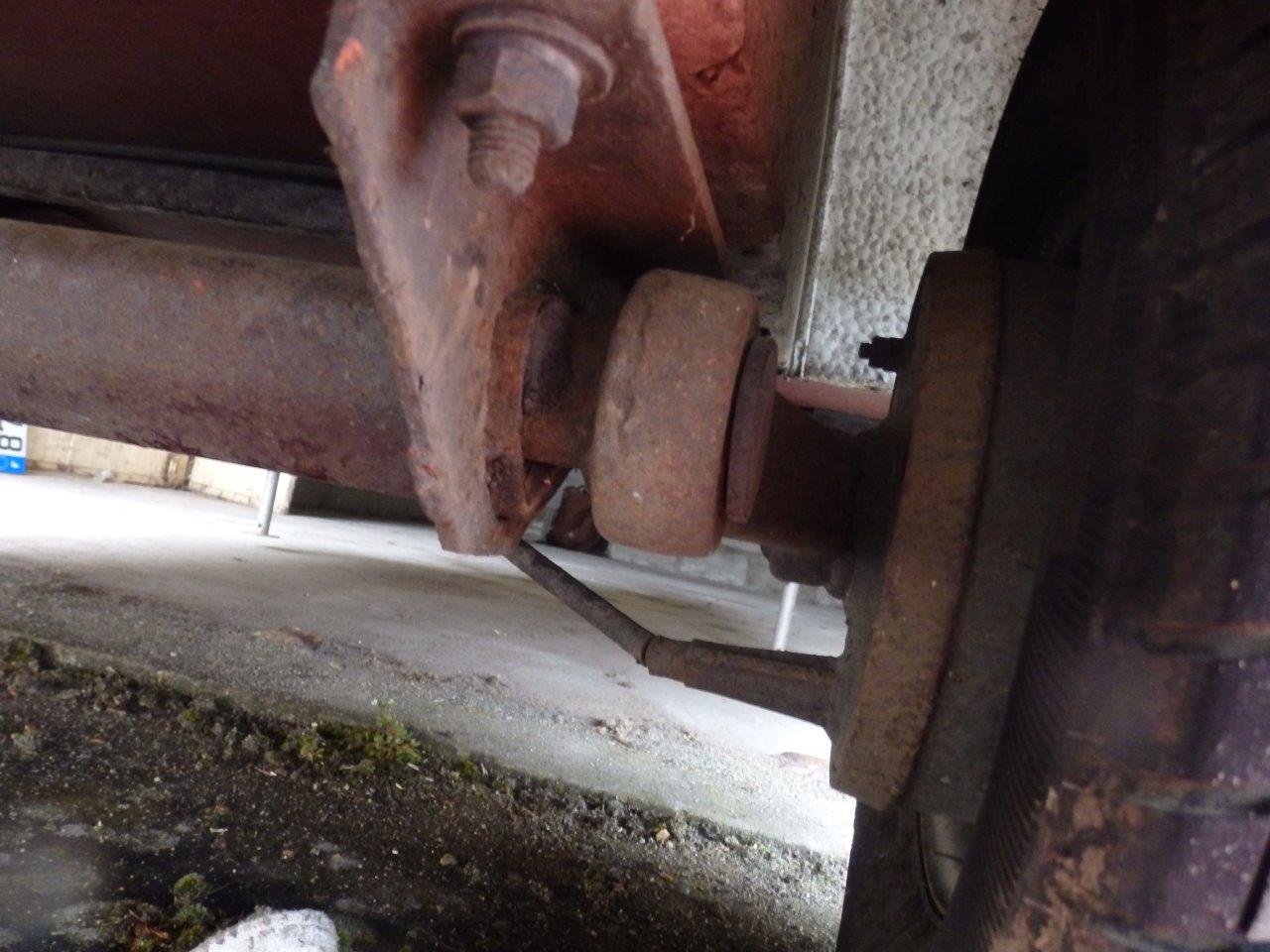

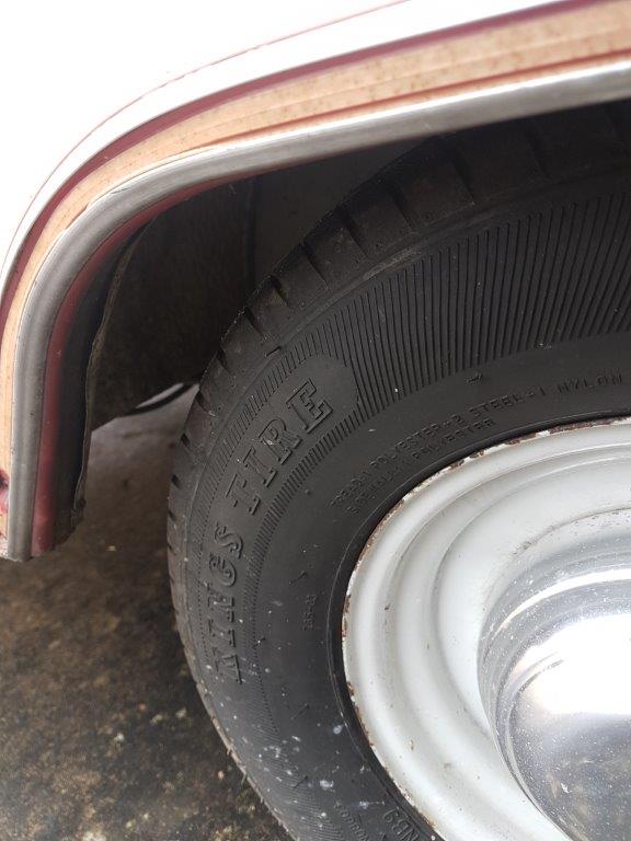

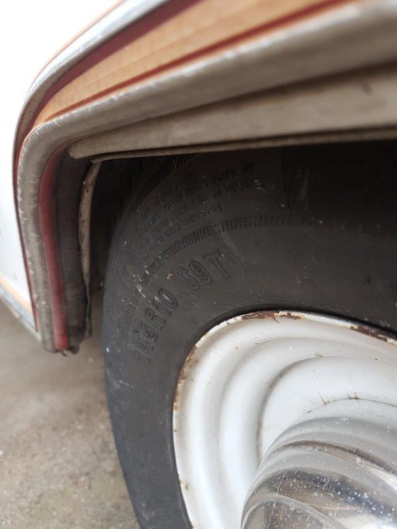

en complément. La <> de hauteur de chaque coté est d'au moins 2,5 CM (cf photos des roues).
Je n'ai pas de référence sur l'essieu. . Juste une plaque sur la flèche, pas très lisible F 14 4 (c’est la seule référence que je trouve).
Je me suis renseigné un peu, apparemment l'essieu "pourrait" se changer mais il y aurait un soucis pour la compatibilité avec le système de freinage. Je ne sais pas non plus si la seule solution est le remplacement ou si l'essieu peut être réparé.
D'après la photo, çà semble être un essieu sur blocs de caoutchoucs
Merci pour votre aide.

Effectivement sur blocs de caoutchoucs, voir ALKO...
