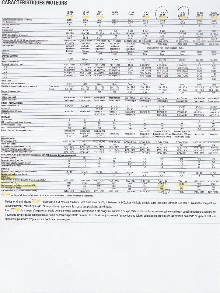

Renault Petit Modus 1.5 85 ch
Poids à vide
1 185 kg
PTAC
1 675 kg
PTRA
2 250 kg
Charge utile
400 kg
Poids tracté freiné
900 kg
Poids tracté non freiné
600 kg

Extrait de la fiche technique d'Auto Plus:
Moteur :
Diesel, 4 cylindres en Ligne, 8S
Cylindrée :
1 461 cm3
Puissance fiscale :
5 cv
Puissance max :
85 ch / 63 kW à 1 461 tr/min
Couple max :
200 Nm à 1 900 tr/min
Empattement :
2,48 m
Réservoir :
49 L
Poids à vide / en charge :
1 185 kg / 1 675 kg
Volume coffre (min / max) :
198 dm3 / 1 176 dm3
Poids remorquable freiné :
900 kg
https://fiche-technique.autoplus.fr/ren ... -9416.html
A confirmer avec le livret technique Renault de la voiture

Re: Modus et Pan Fam
Heu.....!!!
Un voir les fiches d'homologation des véhicules.
Si il est fait état de 900 kg et que ce n'est pas le cas sur la carte grise (voir les posts de Ddu01) et être réglo avec les lois, il se peut que les valeurs inscrites sur la CG ne soient pas bonnes.
Combien de CG actuelles contiennent l'ensemble des données ?
Combien de cartes grises sont sans erreur ?
Il est possible de refaire faire ce document en arguant d'un courrier du constructeur.
Donc direction du concessionnaire Renault et tiens nous au courant.
voici l'explication :
Messages : 6648
Ben voilà!!!! Jean-Pierre c'est encore planté----------------> c'est 900Kg :happy1: :happy1: :happy1:
