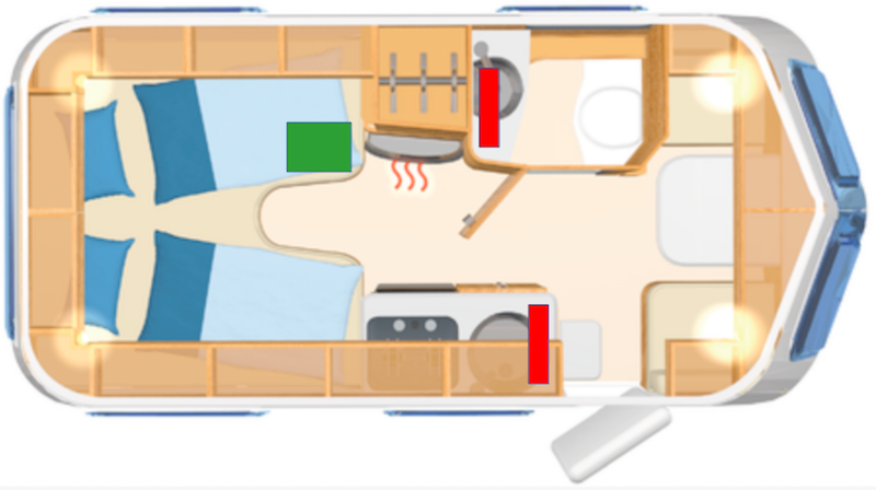

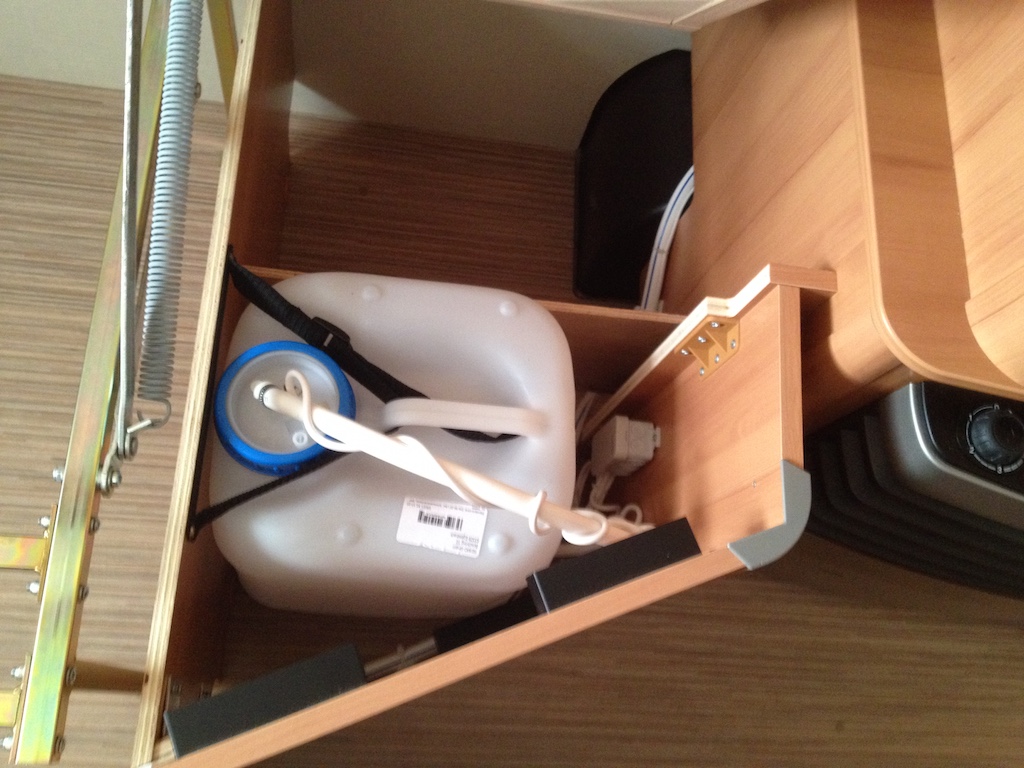

Si comme moi vous trouvez que la mise en place des bidons d'eau est plus que nul sur la 542 voici la modification que j'ai fait.
J'ai centralisé l'approvisionnement en eau sur un seul bidon de 20 litres sous le lit facile à mettre en place.
Sur le schéma en rouge les bidons initialement en place et en vert le bidon de substitution que j'ai mis.
Du coup j'ai récupéré du rangement dans deux meubles.

C'est propre et accessible
, bravo. Je suppose que l'option Eriba coûte un bras?

Oui je confirme l’option est très chère, par contre sur notre 542 60e edition que nous attendons pendant encore un mois
, le grand reservoir est de série , il est placé sous la dinette avant gauche et peut se remplir de l’extérieur !!
Tres pratique

dommage de ne pas avoir été plus loin avec un réservoir d'une quarantaine de litres et un remplissage extérieur.

Oui je confirme c'est volontairement que j'ai mis un bidon volant pour pouvoir aller faire le plein sans à avoir à transvaser l'eau ou à se raccorder à un tuyau.

J'ai aussi remplacé le bidon de 13 litres d'origine par un de 20l, identique à celui de PMOREAU.
Ca permet de faire le plein d'eau facilement entre 2 coins de camping sauvage.
Pendant les dernières vacances, on s'est arrêté le remplir dans un cimetière. Ce serait plus contraignant avec un réservoir fixe.
Un autre avantage du réservoir volant : entre 2 utilisations, il se vide facilement, pas de risque de contamination.
