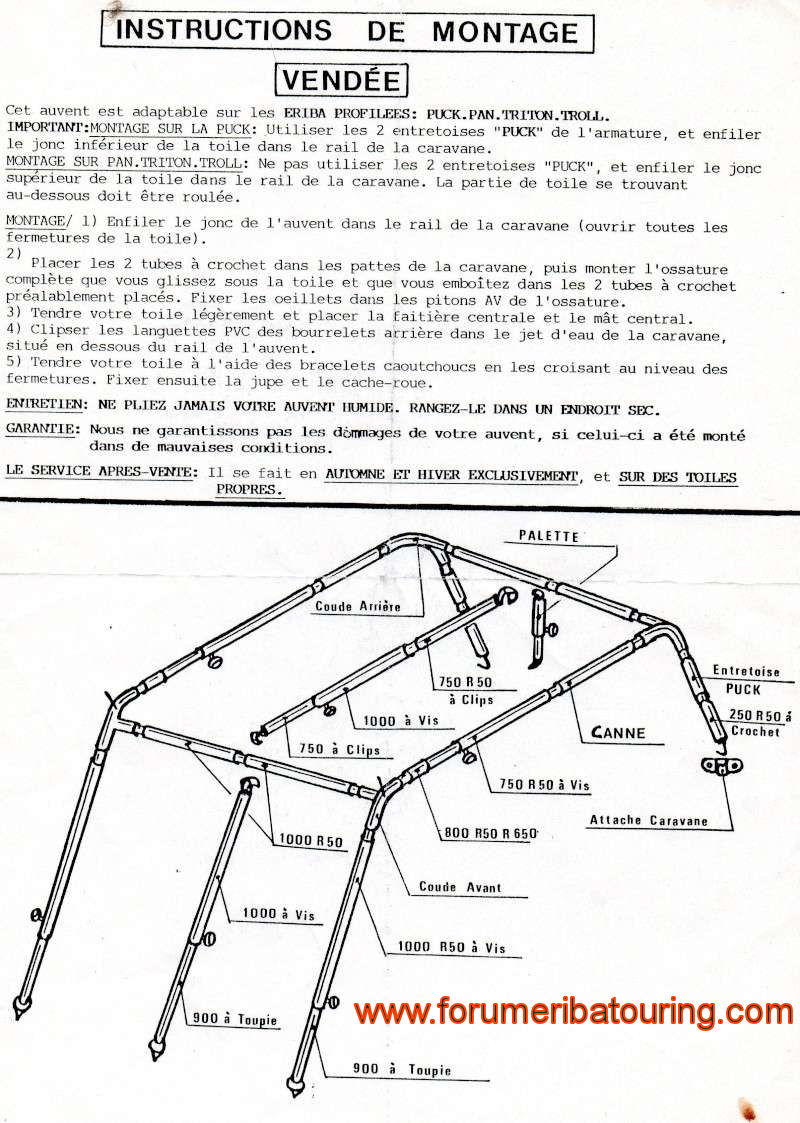

Remerciements à Aline pour cette notice
Instructions montage auvent VENDEE Soplair

C'est ce genre de schéma que je recherchais.
Il semble me manquer les deux tubes coudés notés < coudes arrières >.
Je vais jouer de la cintreuse car je dois avoir dans mes trésors des tubes qui pourront être adaptés.

UN Grand MERCI à Aline pour avoir partagé cette notice de montage.
Cela va mettre très utile pour monter mon auvent cette été
